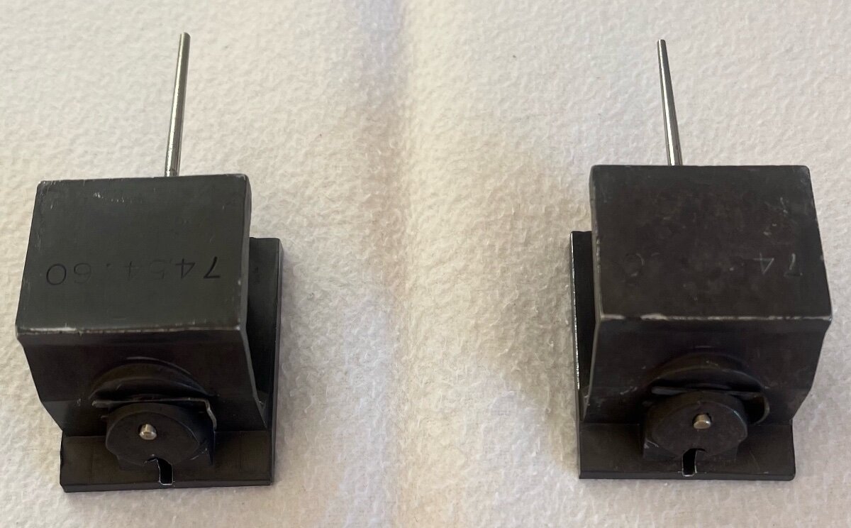

  10. Hoppla, super Hinweis ! Da hast mich jetzt ins Nachdenken gebracht: Ich bin nämlich bis gerade eben davon ausgegangen, dass die Schieber links und rechts identisch sind, und zwar identisch auch insofern, dass die Seiten links und rechts genau glech gearbeitet sind. Die konisch geformte Spitze der Leerlauf-Schraube greift ja auf eine ca. 45 Grad gearbeitete "Rampe" (FOTO) am Schieber, so dass bei Hereindrehen der Schraube der Konus immer breiter wird und so durch Gleiten an dieser Rampe der Schieber nach oben bewegt wird. Ich meine auch, gesehen zu haben, dass beide Schieber die gleiche Ersatzteilnummer tragen (7454.60). Kann man auf meinem Dokumentatationsfoto beim rechten Schieber leider nicht erkennen (FOTO). In der Explosionszeichnung wird bei dem Schieber des 29 CS und 29 CD auch nicht differenziert. Es wird nur einer aufgeführt. Aber jetzt, wo Du's sagst, bin ich mir gar nicht mehr sicher. 😩 Wenn Du sicher bist, dass nur auf der jeweils einen Seite der Schieber diese Kante / Rampe vorhanden ist, an die die Leerlauf-Schraube angreift, baue ich die Deckel ab, checke das und tausche ggfs. die Schieber links / rechts. Wenn Du Dir nicht sicher bist, lasse ich das erstmal und versuche weitergehende Infos zu bekommen. Die Deckel sind endlich schön dicht, und die möchte ich nicht ohne Not wieder aufmachen. Gruss 😎 Peter
  11. Hallo Dieter, nein. vorher funktionierte es ja. Und sie sind auch richtig herum eingeführt: Lange Seite zum Motor hin. Gruss Peter

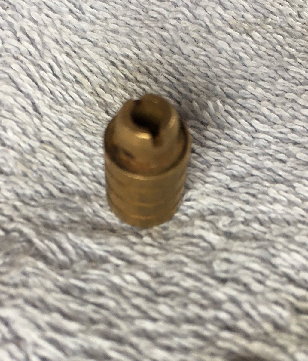

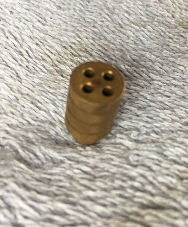

  15. Hallo Robert, Servus Franz, ich glaube, ich habe die Sache mit dem / den fehlenden Kügelchen / Rückschlagventil anhand der Zerlegung des nun auch rechten Vergasers geklärt: 😇 Und ich schreibe die Umstände sehr ausführlich als "Doktorarbeit" 🤣 auf, falls zukünftig jemand hier auch die Kugel sucht oder verloren glaubt ....... 🤗 Ich konnte die Rückschlagventil- Kugel(n) gar nicht finden, denn sie ist im Teil (26/28) innen enthalten. Ich hatte mich durch die Explosionszeichnung irritieren lassen, weil dort die drei Teile (26) (27) (28) aufgeführt sind. Es ist aber in Wahrheit eine Art "Behälter" (26/28), der die Kugel (27) beherbergt. Weiss der Kuckuck, wie Luigi die anno 1971 da untergebracht hatte (vermutlich ist das Teil (26) nach Befüllen mit der Kugel (27) oben mit dem Teil (28) zugelötet o.ä.). Jedenfalls herrscht bei Reinblasen von oben Durchzug mit einem pulsierenden Geräusch (wohl, weil die Kugel sich dreht oder auf und ab schlägt). Und bei Reinblasen von unten -von der „Gitter“-Seite aus- ist es komplett dicht, da kriege ich dicke Backen, d. h. die Kugel schliesst. Nächstes Missgeschick: Ich hatte beim Zerlegen der Vergaser zwar X Fotos gemacht, aber wohl doch nicht genug. Denn anhand des zerlegten linken Vergasers hatte ich mir (genau falsch herum !! 😱) gemerkt, dass das eine Schräubchen / Düse mit der Gravur „45“ oben auf der Beschleuniger-Pumpe sässe, und das andere mass-gleiche Schräubchen / Düse im Vergaser-Körper eingeschraubt sei. Dieses Teil war oben am Schlitz vermackt, so dass ich da keine Gravur mehr erkennen konnte. Aber egal, ich hatte ja die 45-er in der Beschleunigerpumpe..... Denkste! 😳 Beim rechten Vergaser habe ich nun vor dem Zerlegen darauf geachtet, und siehe da: Dort waren beide Gravuren zu erkennen: Die 45-er sitzt in Wahrheit im Vergaserkörper, und die zweite, es ist eine 135-er (!!), sitzt in der Beschleunigerpumpe. Das hätte ich nächste Woche nach Ultraschall bestimmt verkehrt herum eingebaut, und das hätte im Fahrbetrieb heiter werden können. Und was noch schlimmer gewesen wäre: Wenn die V7 dann nicht zufriedenstellend gelaufen wäre, hätte ich bestimmt X-mal Spritzufuhr, Zündzeitpunkt, Zündkerzen, Ventile, und und und.... gecheckt, aber an die vertauschten Düsen hätte ich im Leben nicht mehr gedacht. 🙈 Nächstes Augenblicks-Versagen: Ich hatte mir links beim Entfernen des Clips die Kerbe in der Nadel nicht genau gemerkt bzw. fotografiert. Ich hätte schwören können, es war die erste / die obere. Rechts habe ich nun daran gedacht, und siehe da, es ist die zweite / die mittlere ! 😬 Es ist im Regelfall doch die zweite von oben / die mittlere -oder ?? Da sieht man die Grenzen des Hobby-Schraubers ! Die Frage, ob man sich deswegen einen Oldtimer überhaupt hätte anschaffen sollen, darf man sich aber nicht stellen. Die Maschine ist optisch ein Traum, und auch die -wie ich immer wieder entdecke- geniale Technik, gerade bei filigranen Teilen, macht einfach Freude (auch wenn sie gelegentlich als Landmaschinentechnik 🤨 beschimpft wird. Aber das ist es ja gerade !). Schönes Wochenende ! Gruss 😎 Peter Foto 1 = Beschleuniger-Pumpe Foto 2 = (26) (27) (28) Foto 3 = Von oben reingeblasen / Durchzug Foto 4 = Von unten reingeblasen / Dicht
  16. Hallo Franz & Robert, ich danke Euch beiden ! 🙏 Da ich bisher nur Motorräder mit Vergasern ohne Beschleunigerpumpe hatte, war mir die Technik der Beschleunigerpumpe gar nicht bekannt. 🙈 Bemerkenswert, dass der Motor ohne diese Rückschlagventil-Kugel überhaupt einigermassen ordentlich gelaufen ist. Oder ich habe sie beim Zerlegen eben doch verloren ...😱 In welchen Fahrsituationen wirkt sich die Beschleunigerpumpe denn spürbar aus ? Ich werde jetzt doch noch heute den rechten Vergaser zur Reinigung zerlegen und bin gespannt, ob das Rückschlagventil (6) dort verbaut ist. Oder verbaute Guzzi absichtlich nur rechts das Rückschlagventil (falls ich es dort auffinde) ? Soll ich berichten, was ich rechts vorgefunden habe -oder interessiert das niemanden ? Ich habe übrigens die Bezeichnung des Themas in "Aufbau Beschleunigerpumpe" geändert, damit später ein etwa interessiertes Mitglied nicht in die Irre geführt wird. 🤗 Gruss 😎 Peter
