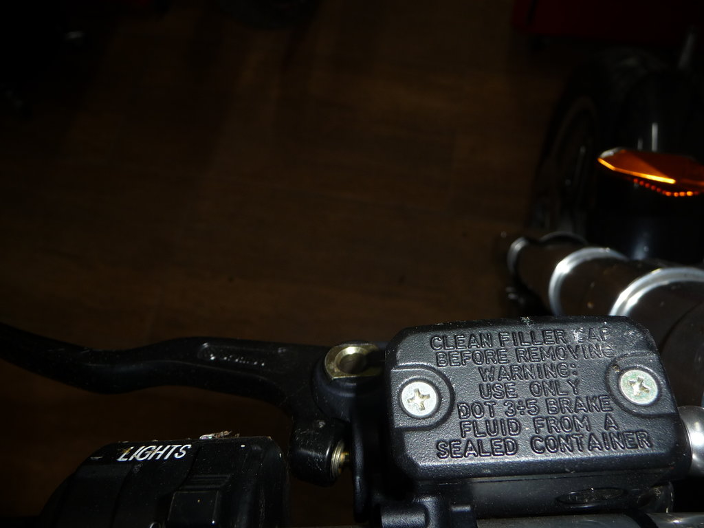

  22. MoinWilli,
    diesmal als PN, damit wir den Thread nicht "kapern"...Birlder wären nett, vor allem vom Nehmerzylinder. Das kuppeln mit hydraulischer Kraftübertragung ging ja doch erheblich leichter und besser dosierter als mit einem Bowdenzug.
    Allerdings steht man, so wie mir das zweimal passiert ist, bei Versagen des Zylinders auch wirklich endgültig am Strassenrand und kann nur noch auf den Anhänger warten...Habe seitdem immer ein Kupplungsseil mit Schraubnippel dabei.
    Jan
    1. Husky
      Husky
      Hallo,
      hab gerade mal unter dem Moped gelegen, hoffe, du kannst was damit anfangen.
      Die Kupplung ziehen an der Guzzi ist aber nix für Weicheier
      Gruß Willi
  23. Oh, das interessiert mich. Hatte mir vor ein paar Jahren auch einen ziemlich teuren Umbausatz gekauft mit Brembo Pumpe und allem...Zweimal ist der Nehmerzylinder undicht geworden, da hab ich den Kram wieder rausgeschmissen... Könntest Du mal mitteilen(gerne auch als PN), was da bei Dir verbaut wurde?
