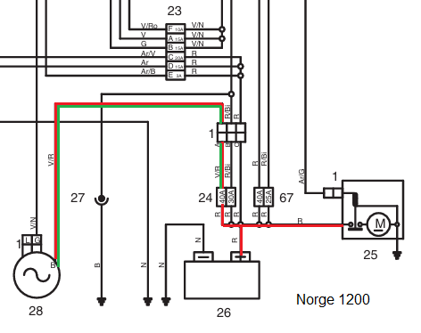

Auch die kpl. Wiederholung bringt keine neuen Erkenntnisse 😕 Trotzdem wiederhole Ich mich, B. wird nicht geladen ! Es gibt noch eine Dicke Sicherung 30A zw. Regler und Batt. die sitzt extra Miss mal am Regler -LiMa + Rot, ob da 12V anliegen v.d. Batterie ? Wenn Nein ist genau diese Sichg. kaputt ! 😎 oder das Kabel ab. G

Du hörst ein "Klonk" ? Oder nur ein "Klick" vom Startrelais? Das Klonk muss nicht der Anlasser sein, sondern der Magnetschalter. Wie schon geschrieben, überbrücke mal am Magnetschalter. Dann siehst du, ob der Anlasser dreht Und bei 11,9V ist die Wahrscheinlichkeit groß, dass die ECU den Startvorgang abbricht...ist ein bekanntes Problem

Ja, das ist irgendwie Irrsinn. Die Guzzi geht während der Fahrt aus, keine Zündung mehr, lautes Schnarren. Motor dreht weiter, ist also nicht blockiert. Ich ziehe die Kupplung. Danach springt sie nicht mehr an. Die Spannungsanzeige an der USB-Buchse zeigte aber nur 11,9V an nach 2-3 Versuchen. Anlasser will anspringen, rastet hart ein, ist aber irgendwie blockiert. Ich hatte 10 Minuten vorher einen Kumpel abgeholt. Dort sprang sie auch auf den ersten Druck auf den Starterknopf an. Dann nach Hause gebracht. Batterie über Nacht geladen. Ändert sich nichts, Anlasser rückt ein, blockiert. Überbrückt mit voller 85Ah Batterie (auch über Nacht geladen), ändert sich nichts. Man kommt aber verdammt schlecht ran an die Pole und schlechter Kontakt. Also Batterie ausgebaut, Kabel der Plus- und Minuspole jeweils mit Schrauben und Muttern zusammengeschraubt, so dass ich alle Kabel erwische und guten Kontakt habe. An volle 85Ah Batterie mit Überbrückungskabel angeklemmt, Anlasser rückt ein, blockiert. Alle Sicherungen unter der Sitzbank geprüft, alle OK. Ich bin ratlos. Irgendjemand schrieb mal: Überprüfe die Zündspule, vielleicht hat die einen Kurzschluss. Das muss ich mir am WE mal anschauen. Vielleicht sind auch 2 Dinge zur selben Zeit kaputt gegangen. Aber wie groß ist die Wahrscheinlichkeit?
