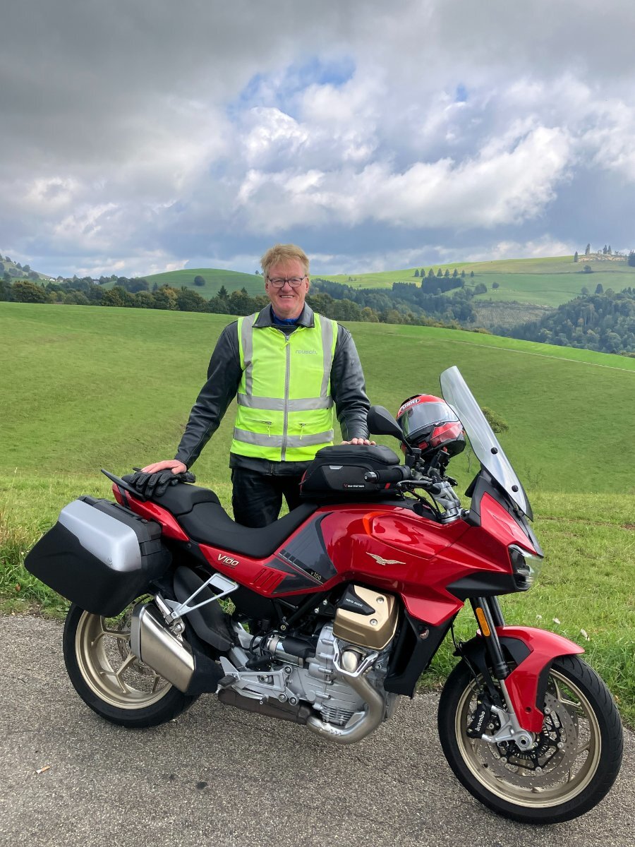

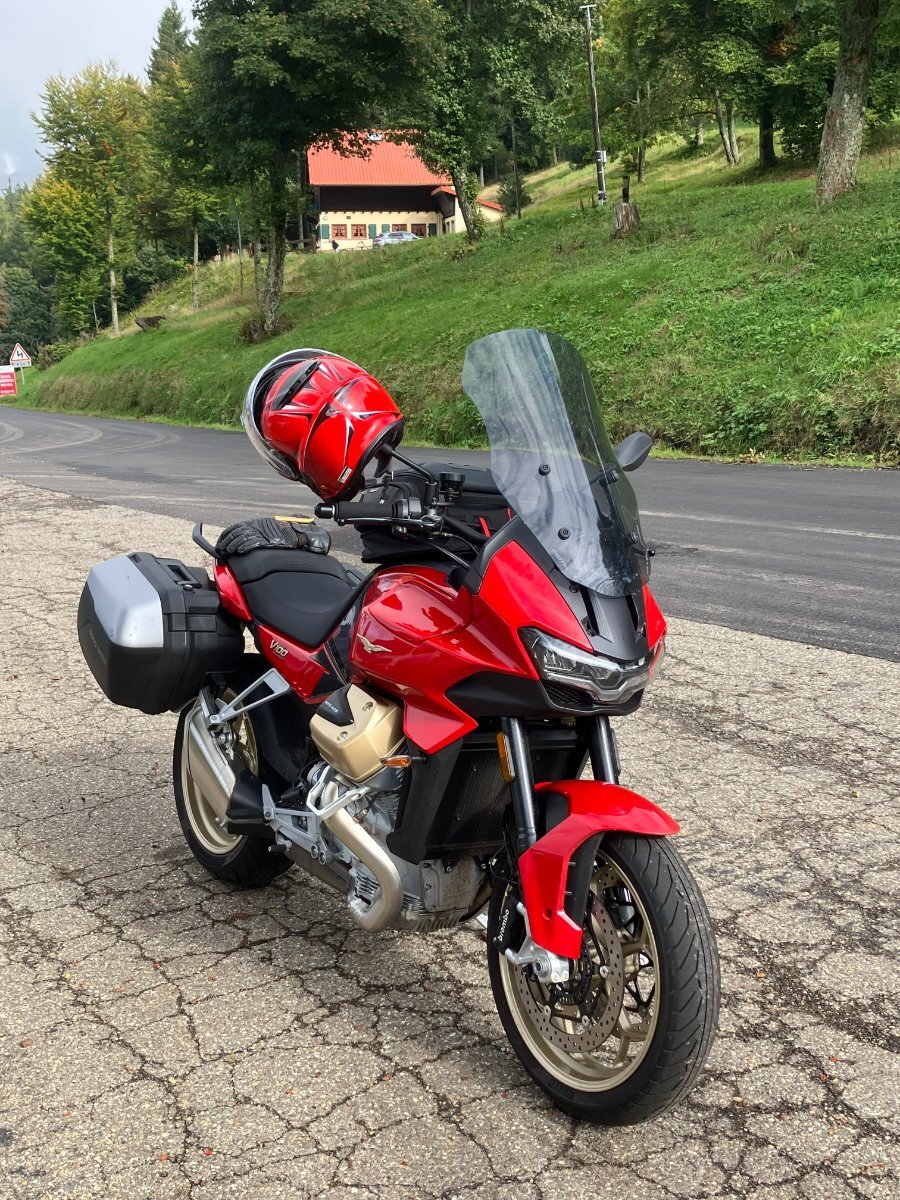

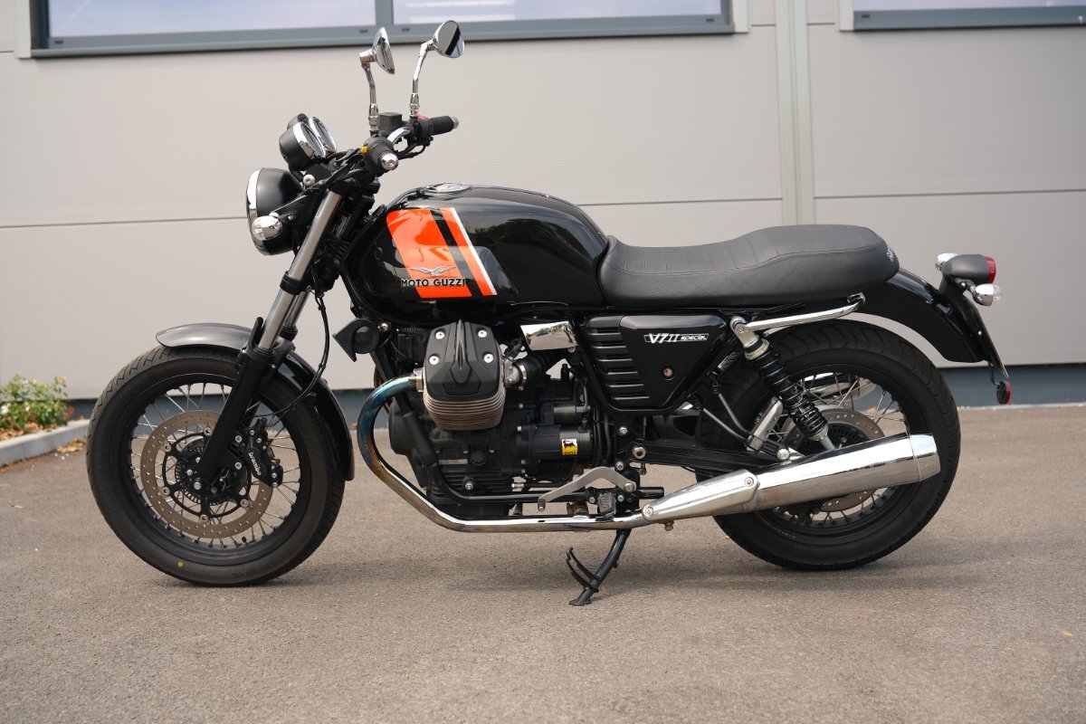

  4. Danke für eure nette Aufnahme im Forum und an Bastlwastl für den Tipp wie ich Bilder hochladen kann. Hier sind 2 Fotos von der aktuellen V100 und meiner alten V7 und Cali.
