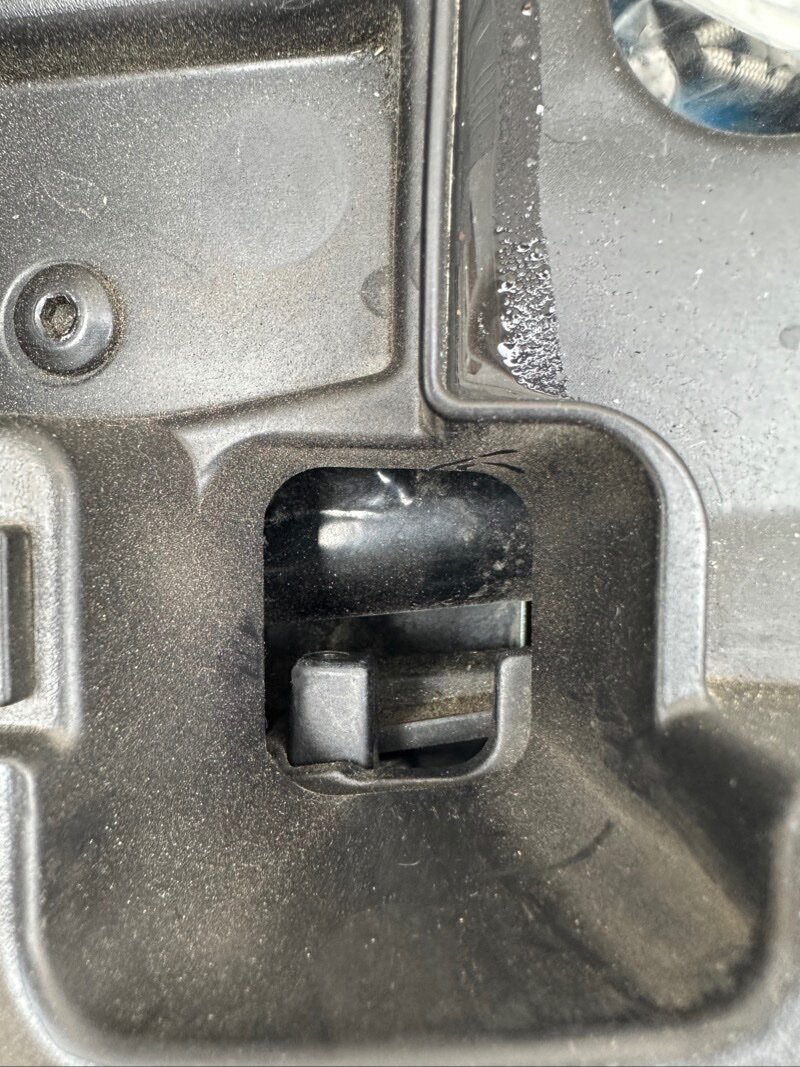

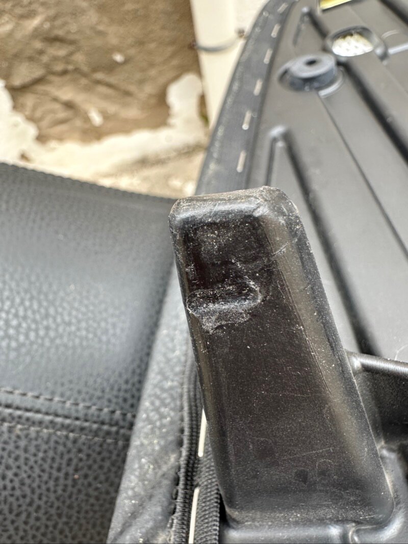

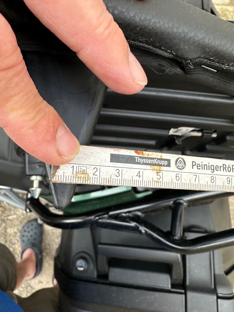

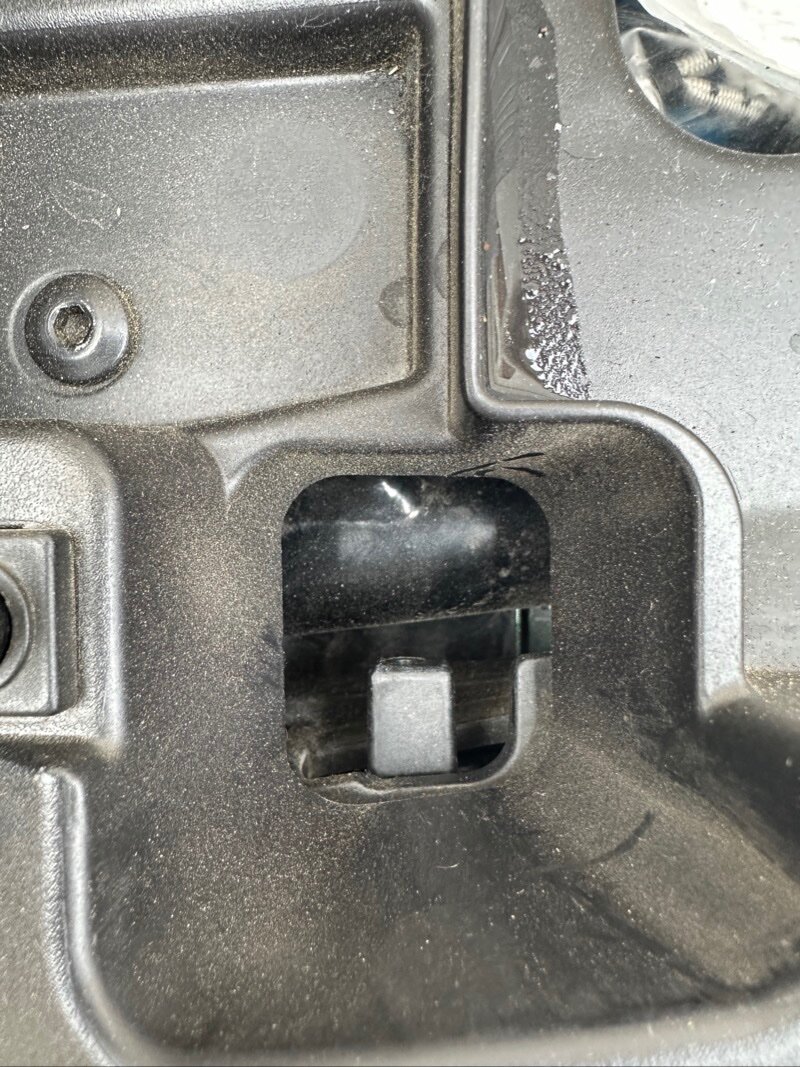

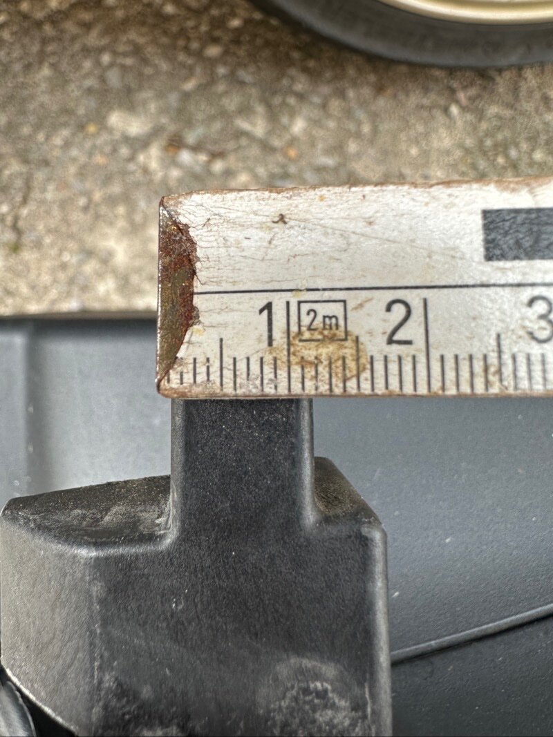

Hallo, jetzt hat mich dieses Thema doch sehr verunsichert, daher habe ich eben hier in Spanien gleich mal alles genau unter die Lupe genommen. Ich schätze dass ich mit den Koffern ca 10.000km gefahren bin. Also mir ist folgendes jetzt auf gefallen: ich habe auch solche Kerben in der Sitzbank, aber wenn der Koffer heraus fallen sollte, muss dieser ca 1cm nach hinten rutschen, ehe er aus der Halterung (Fußrasten, hinteres Heck) seitlich heraus fällt. Das heißt der Halte Zapfen ist an der Kerbe ca 1,2 cm dick, somit müsste der Zapfen mindestens zu 3/4 eingerissen oder abgerissen sein damit der Koffer nach hinten rutscht und dadurch seitlich heraus fallen kann. Der Haltezapfen am Koffer vorn hat auch ca 1,2cm ( ist auf den Fotos nicht genau zu erkennen). mein Sitzbankzapfen Position wenn verriegelt Position ab da er seitlich raus fallen kann Haltezapfen am Koffer Verriegelungszsapfen der Sitzbank Daher meine Frage: sind bei euch, die ihr die Koffer verloren habt, die Zapfen der Sitzbank abgerissen oder derartig kaputt gewesen? -

Warum fällt nur der rechte Koffer raus, wenn der Sitz aufgeht? Weil der linke beim Reinschieben fester klemmt als der rechte? Oder weil das Plastik vom Montieren abgewetzter ist? Wieviel km hast du auf den Koffern? Gruß vom anderen Ende der B2... -

So, nach der ganzen Rumdiskutiererei hier, habe ich es heute nach längerem mal wieder gewagt, nicht nur den linken, sondern auch den rechten Koffer zu montieren, zwecks Einkauf. Am Ende stellte sich raus, das alle Einkäufe in den linken Koffer passen, also blieb der Rechte leer. Und das war gut so. 500 m nachdem ich vom Parkplatz des Einkaufszentrums losgefahren war, hats gescheppert, und der Koffer lag wieder auf der Straße. Neu diesmal: Diesmal war der Soziussitz aus seiner Verriegelung gesprungen. Und bevor die Frage kommt, ja, ich habe nach dem Koffer montieren den Soziussitz wieder sorgfältig befestigt, und darauf geachtet, dass die zwei Rastnasen hinten und das Schloss korrekt eingerastet sind. Ich sach ma so: Ich habe fertig mit dem Koffer. Möchte noch jemand einen rechten Koffer für die V100 kaufen, mit "leichten" Gebrauchsspuren von vier mal auf den Asphalt fallen und mit 50 über die Straße schlittern? -
