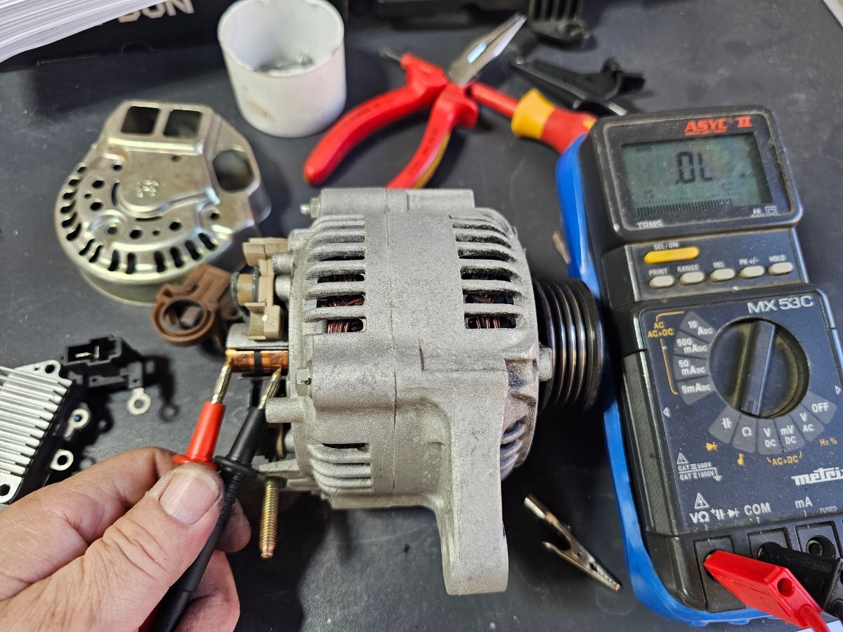

  2. Nach dem Ausbau des Generators und demotieren der hinteren Generatorabdeckung konnte ich eindeutig messen, dass die Erregerwicklung des Rotors eine Unterbrechung hat. Das gibt mir wenigstens das gute Gefühl, dass die umfangreiche Demontage der Cali nicht umsonst war. Morgen kommt der neue Generator rein und wenn alles gut geht, bin ich am Wochenende wieder on the road. 🙂
