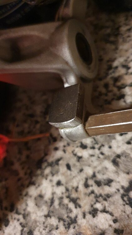

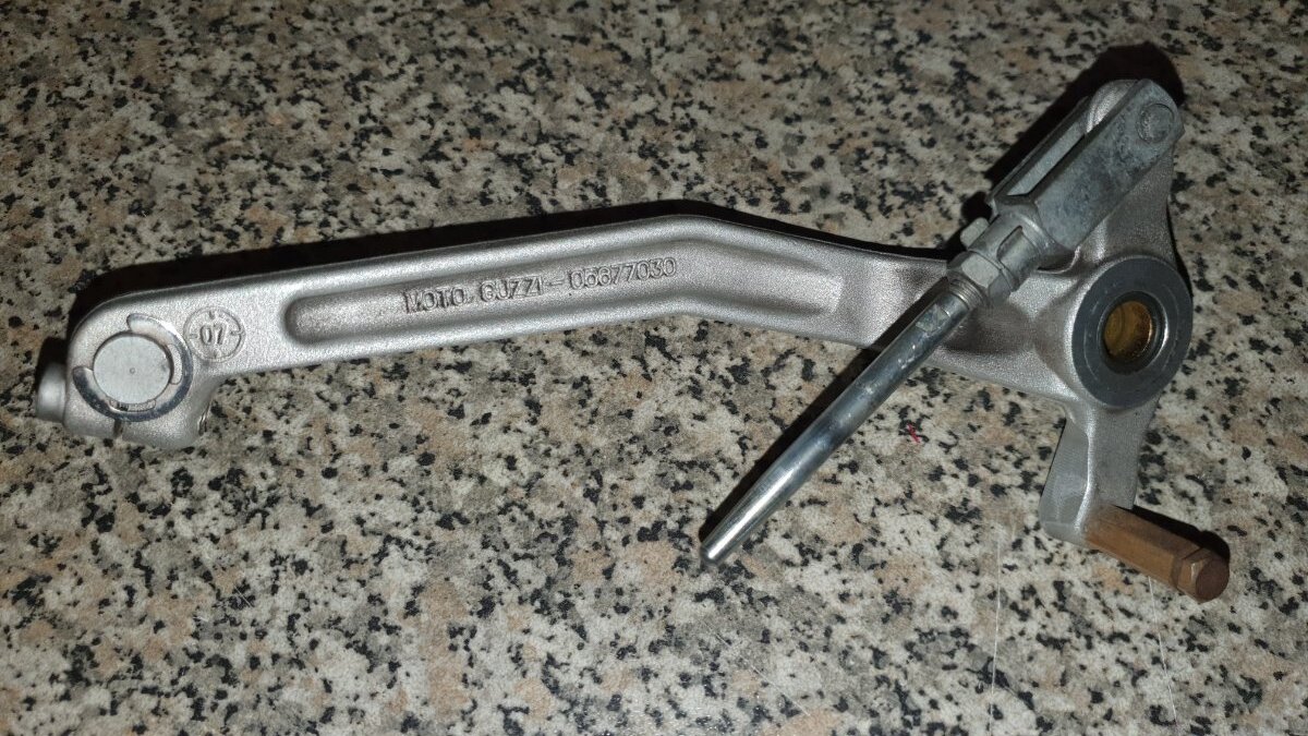

Hallo Norge, die Verstellmöglichkeit reichte nicht aus, durch die tiefere Raste muss der Hebel 2cm tiefer. Ich habe den Hebel heute ausgebaut und die Druckstange reingedreht. Dadurch ist der Hebelweg jetzt länger, bis zur Bremsung. Da sich an dem Hebel der Anschlag nicht einstellen lässt muss ich den Anschlagpunkt zum Bremslichtschalter um 2 bis 3mm verstärken. Bastel mir grade ein Metallstück und werde es mit einem hochfesten Kleber befestigen. Ev.noch zus. mit einer kleinen Schraube sichern, um auf Nummer sicher zu gehen. Danke für dein Feedback, allzeit gute Fahrt.
