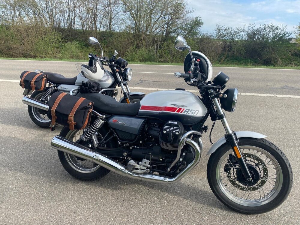

Heute Morgen Freund in Brüggen abgeholt und mit seiner 30 Jahre alten Harley und meiner V7 zum Saisonstart von Thunderbike nach Hamminkeln gefahren. Hinfahrt war noch etwas frisch, in Hamminkeln dann strahlender Sonnenschein und warm. Hier ein Paar Eindrücke. Parkplätze um den Laden und das Roadhouse waren alle brechend voll mit sicher über 1000 Maschinen. Motobit-App hat uns auch über so einige kurvige Strecken hingeführt. Schön war’s.
