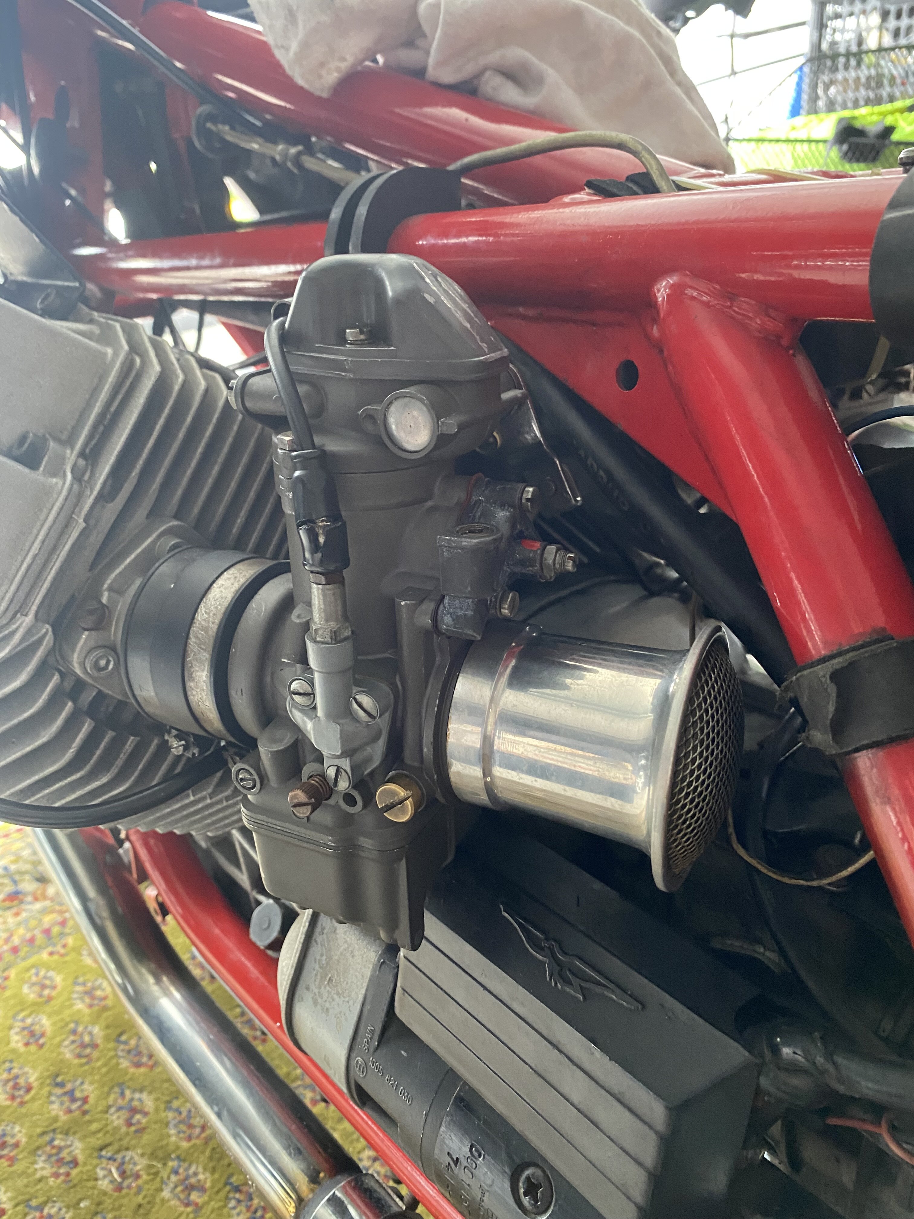

  1. Suche genau so einen Zünkerzenstecker, hab schon das Internet durchforstet, aber leider ohne Ergebnis. Ggf kann jemand weiterhelfen. Grus Joachim

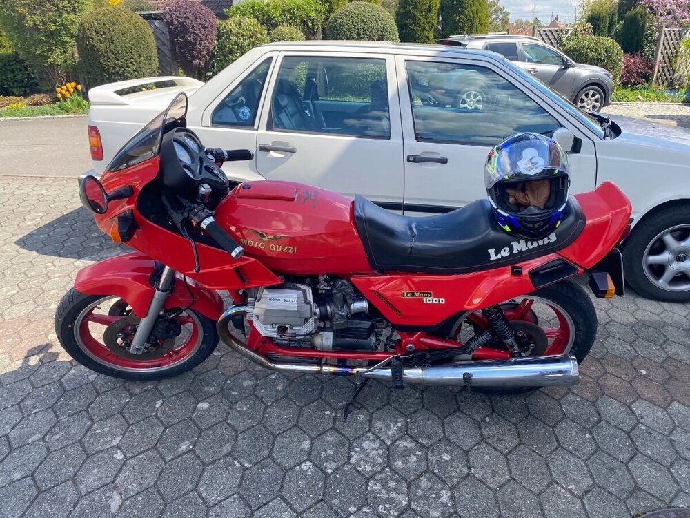

  3. So hier nochmals ein Bild von der ersten Ausfahrt…
  4. Und sie läuft doch…… gerade von der ersten Probefahrt nach Sage und Schreibe 26 Jahre Stillstand zurück gekommen 😍🥳🥳🥳 und was für ein tolles Motorrad 🫠 Was wurde alles gemacht ? Ich versuche es mal auf zu zählen - Beide Reifen Neu - Tank wurde Mechhanisch gereinigt - Benzinhäne überholt - Vergaser überholt - Benzinschläuche erneuert - Kurbelwellenentlüftungs Schlauch erneuert - Batterie erneuert - Bremsleitungen Erneuert - Neue Vordere Bremsamatur - Bremsdruckverteiler überholt - Fusbremspumpe überholt - Alle Flüssigkeiten Neu, Motor Öl, Getriebe und Kardan Öl - Zündkerzen erneuert - Ventile eingestellt - Vergaser eingestellt - Ölwanne neu abgedichtet - TÜV gemacht Gruß Joachim
  5. Oh ist die Schick👍👍👍, die sieht sehr Schön aus, gefällt mir 🫠
