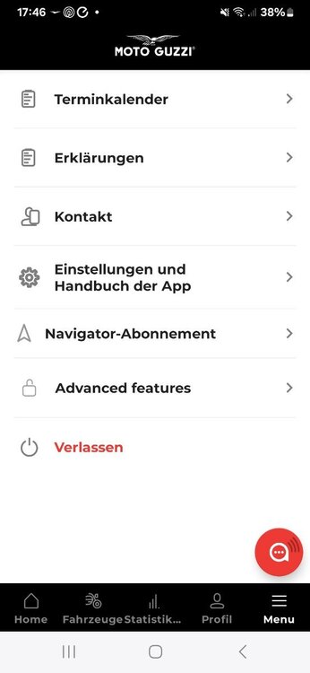

Hi Bodo, Ich hab mir gestern die MIA app runter geladen. Anschluss am Bike ging auch. Aber ich bekomm ums verecken nicht das headset gekoppelt. Wenn ich auf Menü gehe bekomme ich nur das Bild unten gezeigt nix mit Geräte hinzufügen. hat sich hier jemand schon durchgefuchst? Gruß Krachi

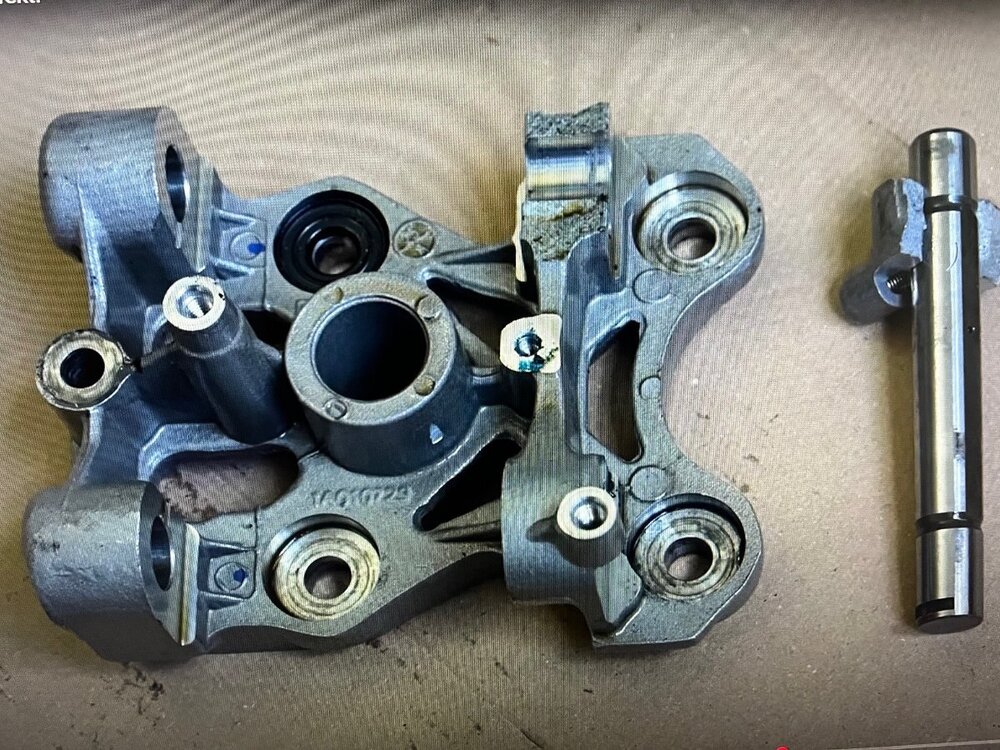

Moin, auf Youtube ist gerade ein Bericht über gebrochene Kippheblelager (oder wie immer die Bauteile korrekt heißen :-)) Hab mal drei Bilder von Bildschirm gemacht. Hat jemand weitere Infos dazu? Einzellfall? Kann das was vorsorgend unternehmen? Gab/gibt es eine Rückrufaktion? Hg Björn

Bei 8.000 Km Lenkkopflager - wurde bei der 10.000'er Inspektion behoben. Bei ca. 15.000 war der Endantrieb total undicht, das gesamt Heck incl. Reifen verölt. Das ganze in Frankreich ( Vogesen ), keine Werkstatt vor Ort sah sich in der Lage den Schaden kurzfristig zu beheben ( Mind. 14 Tage Wartezeit bis zu einem Termin ) Also per LKW das Motorrad zurück nach Norddeutschland. Bei 19.500 war denn die Kipphebelwelle des rechten Zylinder's lose. An der Sicherungsschraube fehlte das " Loctite" Auch während einer Tour ( aber schon fast wieder zuhause ) Auch hier dann Hukepack zum nächsten Guzzi Vertragshändler.
Was waren denn die Gründe für die Liegenbleiber?

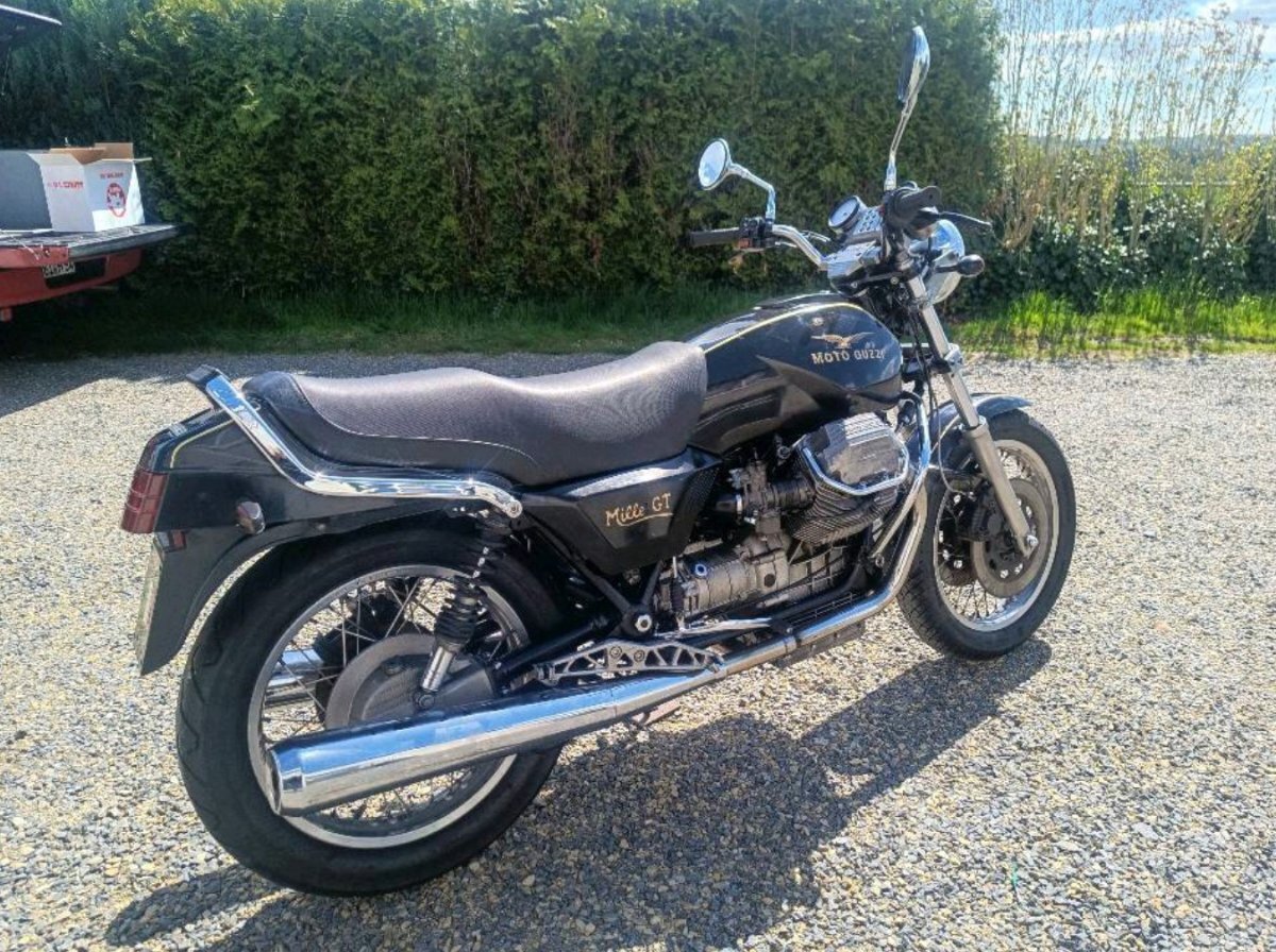

.... Farbe ist der rot matten Tenni für den US Markt abgeguckt - nicht ganz getroffen. 😀 darf man dieses Bild hier zeigen? Wenn nicht - gerne löschen.
