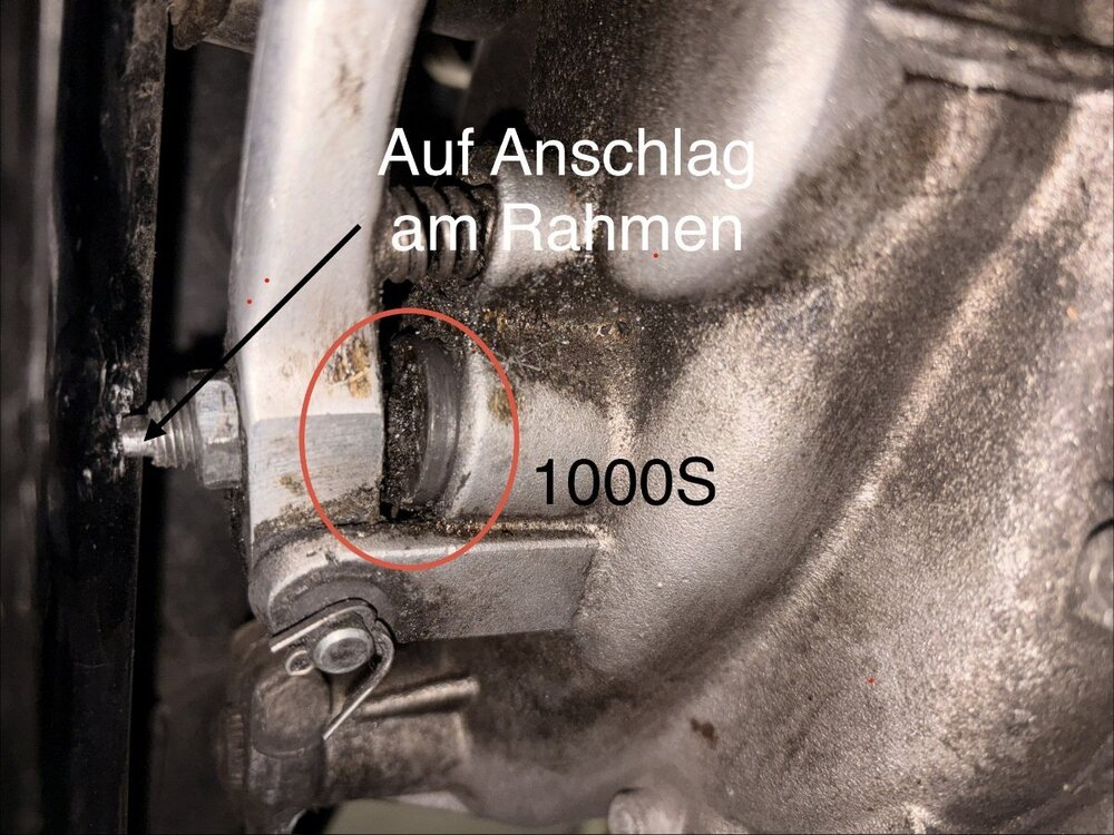

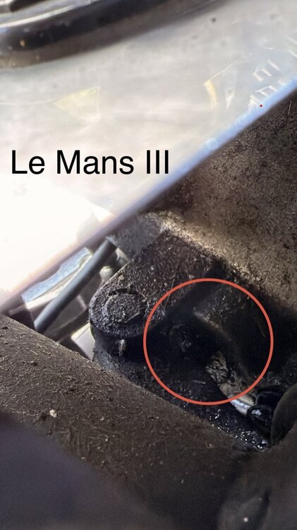

  7. Der Druckpilz sollte eigentlich nicht zu sehen sein, der steht zu weit raus. Aber vielleicht kommt das wirklich durch ein zerlegtes Lager, daß da irgendwie quer sitzt. Ansonsten ist das eine größere Aktion für jemanden, wenn er nicht so geübt ist. Dann muß das Getriebe raus. Das kratzende Geräusch könnte auch der Kontakt Schraube zu Rahmen sein. Ciao Eric
  8. Die Kupplung ist falsch eingestellt. Die Schraube am Hebel viel zu weit draußen. Das ist ALLES super verdreckt mit diesem verölten und schmutzigen Motorrad kommst du nicht mehr heim, vergiß Mandello dieses Jahr. Diese Fotos sind von unterschiedlichen Motorrädern. normal braucht man so nicht weitermachen. ich zeige deine Fotos unten nochmals, in jpg. Erstmal säubern, aber richtig, dann einstellen, sollte jemand machen der Ahnung hat. Viel Spaß, wird bestimmt ein wunderbarer Winter in der Werkstatt. Gruß , mako

  10. Ist schwierig mit dieser Fehlerbeschreibung. Deine Bilder sind auch riesig groß und leider nicht in einem allgemein verfügbaren jpg etc Format. Und wirklich sehen tue ich da nichts. Mach mal bitte etwas besser belichtete Fotos. Erstmal zu Deiner Beschreibung - die Schraube des kleinen Schaltarms läßt sich nicht weiter rausdrehen? Nur zum Verständnis - der Schalthebel müßte sich demnach weiter vom Rahmen entfernen? Dann würde ich sofern der Pilz in der Kupplung keine Schwäche zeigt auch auf das Lager als erstes tippen. Das bekommst Du zu sehen, wenn Du den Hebel hinten entfernst und dann den kleinen Druckpilz rausziehst. Darunter sitzt das Lager. Was ich nicht verstehe ist Deine zweite Beschreibung. Beim Abstellen des Motors (also im Stillstand auch des Motorrades) ist kratzendes Geräusch zu hören. Immer? Im Leerlauf? Wenn das Lager im Arsch ist, hörst Du das vielleicht nicht im Stand, weil die Maschine so laut ist. Ich würde der Einfachheit halber mal nach dem Lager schauen. Eric
