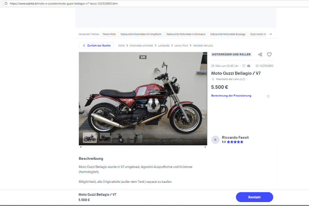

so klein ist die Welt (Guzzi-Welt) 😉 für interessierte HIER der Link zur Anzeige: https://www.subito.it/moto-e-scooter/moto-guzzi-bellagio-v7-lecco-552926895.htm und für GRISO Suchende auch ein Link, der Weg lohnt sich. https://www.subito.it/annunci-italia/vendita/moto-e-scooter/?q=moto+guzzi+Griso Gruß Holger

die rot-schwarze Guzzi 940 GTV ist die private Guzzi vom Bürgermeister Riccardo Fasoli sie wurde ihm umgerüstet beim Agostini in Mandello del Lario dazu besitzt er auch noch einen Galetto, damit war er letztes Jahr unterwegs... ein sehr netter Guzzi Freund und Mandello ist stolz auf seinen Bürgermeister Gruß Holger
