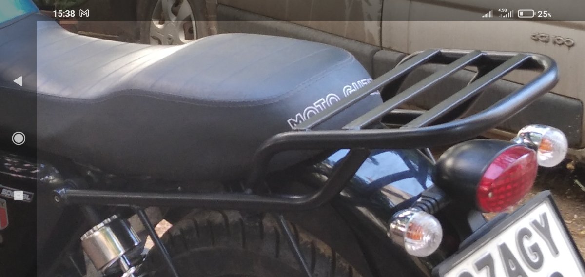

Vor gut 2 Jahren hab ich mir den Gepäckträger und Sturzbügel nach meinen Vorstellungen anfertigen lassen.

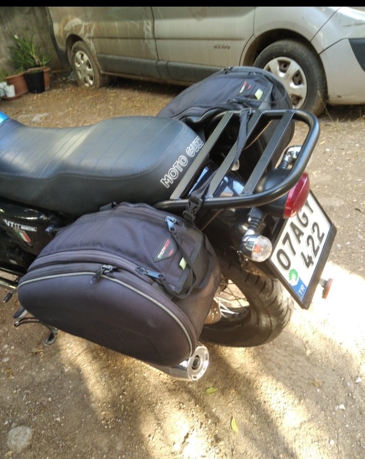

Der Träger sollte jede Menge Gewicht aushalten und ganz klassisch, unspektakulär und funktional daherkommen.
Er sollte auf der Höhe des Sattels anschließen, um bei Bedarf Gepäckrollen halb auf den Träger und halb auf den Sattel zu packen.

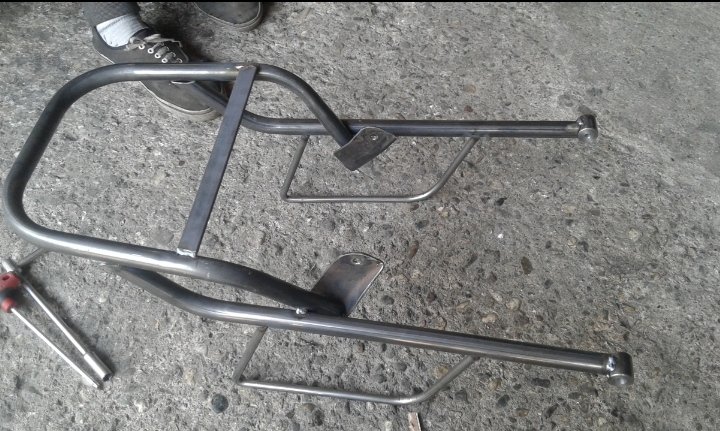

Hier ist er halb fertig..
Ramazan, der ihn geschweißt hat, hat bei der 5 min Testfahrt auf dem Träger gesessen.  Kurz: der hält :classic_biggrin:

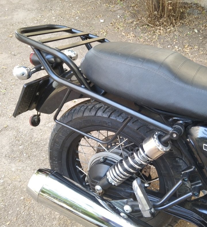

Damals hab ich die Eisen einfach per Sprühdose lackiert... war aber nichts... musste dauernd nachlackieren...
Jetzt hab ich sie Pulver beschichten lassen... Matt mittel.

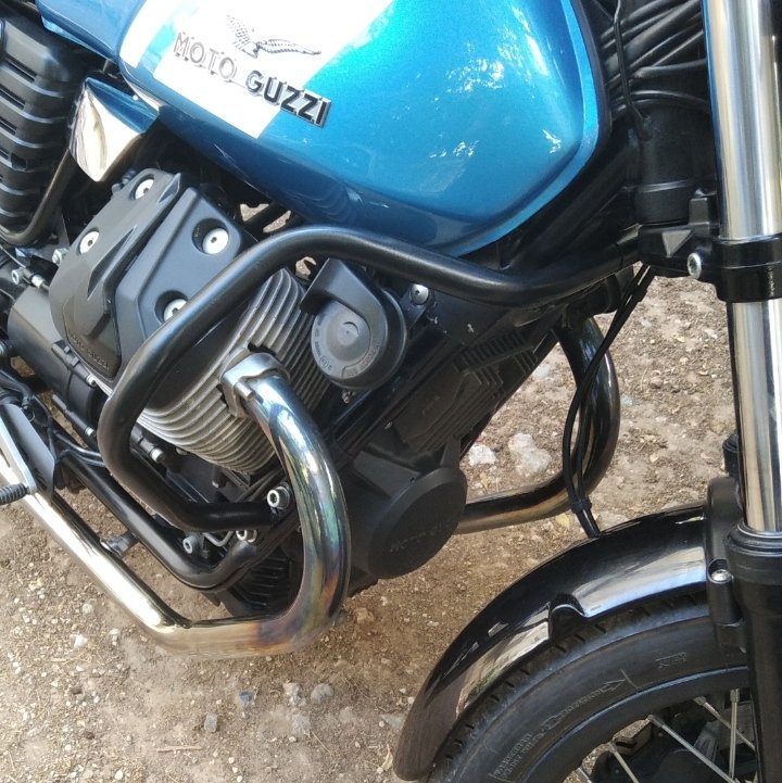

Sturzbügel sehr stabil, mitteinander durch eine innenliegende Hülse verbunden und auf einer Stahlplatte verschraubt, die den mittleren Rahmen umschließt.
Das Pulverbeschichten war eine gute Entscheidung.
