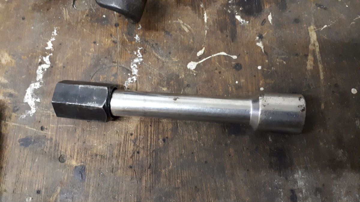

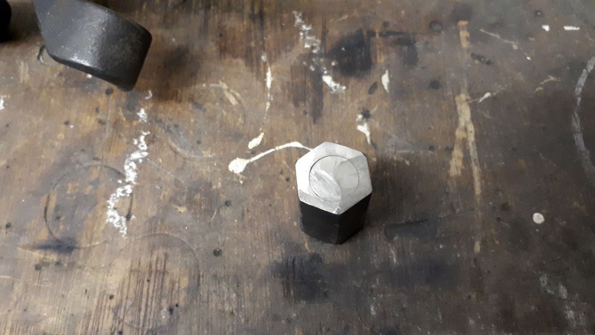

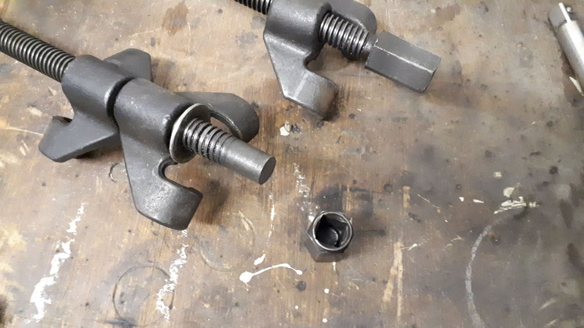

fender_rhodes Posted May 21, 2022 Author Share Posted May 21, 2022 (edited) Ich habe gestern Abend eine kleine Nachtschicht eingelegt und die Gabel fertig gemacht. Heute eine kleine Tour gemacht und wie es aussieht ist alles wieder dicht! ☺️ Ich bin so erleichtert! Hier meine Lösung zum Fixieren der Pumpeinheit in der Gabel. Diese Hülse hat auf der Oberseite einen angedeuteten lnnen-Sechskant mit 22mm SW. Ein alter Federspanner mit gleicher SW musste dran glauben. Mit 2 langen und einer kurzen 1/2'-Verlängerung kann man beim Festschrauben oder Lösen (wenn man keinen Schlagschrauber zur Hand hat) damit gegenhalten: Die Oberseite glatt geflext, damit die Ecken gut greifen können: Durch die 1/2'-Aufnahme lässt sich das beliebig verlängern: Bei der Gelegenheit habe ich gleich die Wilbers-Gabelfedern und Faltenbälge eingebaut. Ich war zwar heute nur mit Sozia unterwegs und kann noch kein abschließendes Urteil über die Federn fällen, aber der erste Eindruck ist sehr positiv. Das hätte ich gar nicht erwartet, da die Original-Gabel eigentlich einen halbwegs ordentlichen Job gemacht hat. Die Wilbers-Federn sind im Gegensatz zu den Marzocchi-Federn progressiv gewickelt und ein kleines bisschen härter. Wilbers empfiehlt auch einen 1cm höheren Ölstand (was die Dämpfung erhöht). Trotzdem wirkte die Gabel heute sensibler, das Fahrverhalten insgesamt präziser. Bin gespannt, wie es sich im Solobetrieb verhält. Ich werde euch berichten. Gruß Thilo Edited May 21, 2022 by fender_rhodes 3 1 Quote Link to comment Share on other sites More sharing options...
