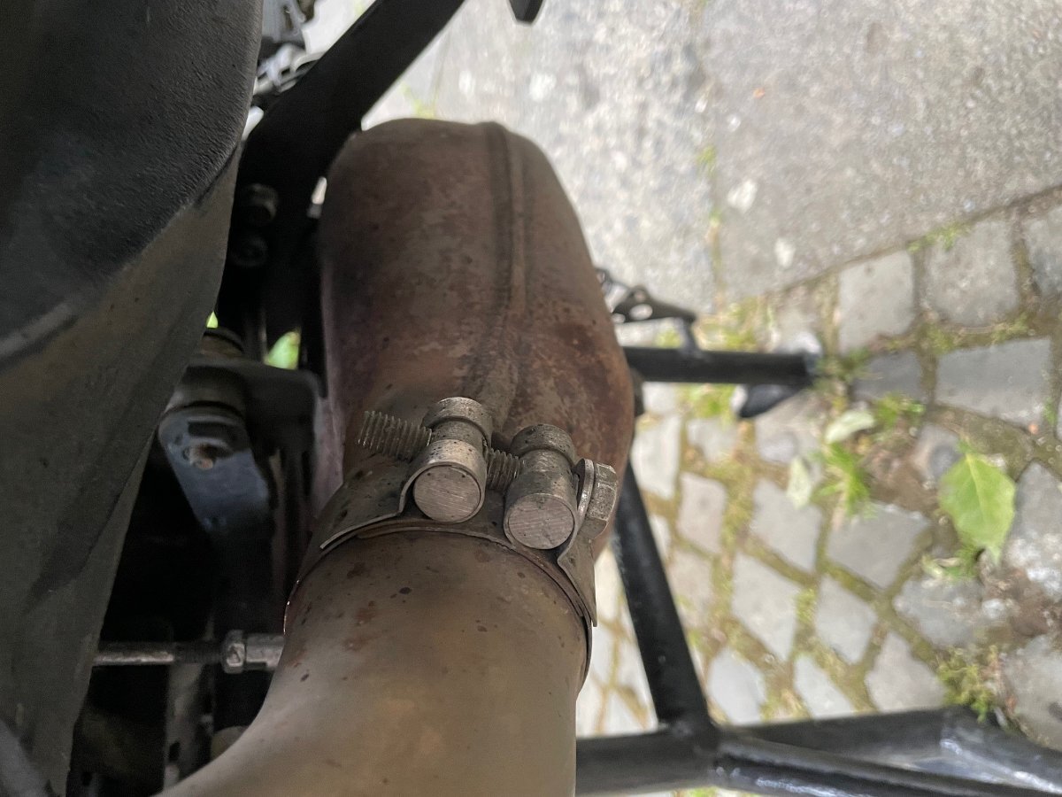

Teletubby Posted June 3, 2025 Share Posted June 3, 2025 Problem was eine lose Auspuffschelle🙃 Gestern habe ich mich mal dem seltsamen Geräusch gewidmet, ohne Helm auf dem Kopf konnte ich das Rasseln recht schnell finden. Da brauchte ich auch keinen Schraubendreher für ans Ohr halten!! 😀 Als ich dann noch merkte, daß der Auspuff wackelt war es ganz klar. Nach dem Anziehen der Schelle war das Rasseln weg. Danke für Eure Ratschläge! Gruß vom Niederrhein Karsten 1 Quote Link to comment Share on other sites More sharing options...
