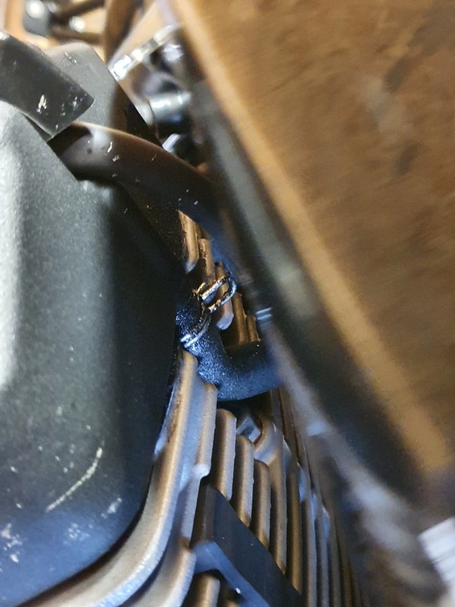

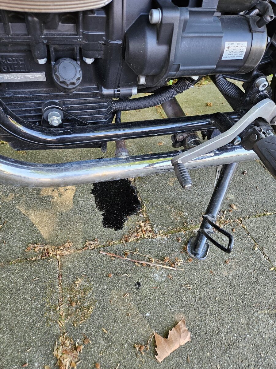

Guest Mojo Posted April 3, 2021 Share Posted April 3, 2021 Ich musste feststellen, dass meine Guzzi etwas Inkontinent ist. Habe dies schon kurz nach Kauf bei etwa 4.500km gesehen und bei der Inspektion in einer freien Werkstatt angemerkt.. Er hat wohl alles sauber gemacht und danach war es auch dicht.. jetzt hat Sie etwa 8500 runter und es fängt wieder an. Kennt Ihr dieses Problem? Wofür ist dieser Schlauch und was kann ich tun? Jemand einen Tipp? Quote Link to comment Share on other sites More sharing options...
teetrinker17 Posted April 3, 2021 Share Posted April 3, 2021 Entlüftung, das ist ok, nicht gefährlich, lass es ein bisschen schwitzen, mach es sauber mit Bremsenreiniger. Die Gummileitungen sind nicht 100% dicht wenn es kalt ist. Da tropft nix. Freu dich deine Guzzi ist ein ganz normales italienisches Motorrad. Quote Link to comment Share on other sites More sharing options...

V7due Posted April 3, 2021 Share Posted April 3, 2021 @Mojo Guck Dir den Entlüfterschlauch ( Teil 28 )mal an. Dazu müßte die Schelle ( Teil 27 ) runter. Kann sein, daß der Schlauch am oberen Ende eingerissen ist. Muß aber nicht. Vielleicht sitzt die Schelle nur nicht richtig. Von Hand dürfte sie nur schwer zu bewegen sein. Läßt diese sich leicht bewegen, wurde sie beim Ausbau des Schlauchs aufgebogen und hält nicht mehr fest genug.. Das Ding kostet nicht viel. Der Schlauch sollte ganz nach oben geschoben sein, die Schelle sollte knapp darunter sitzen. Zyl. Kopf mfg Jürgen Quote Link to comment Share on other sites More sharing options...

V7due Posted April 4, 2021 Share Posted April 4, 2021 @Mojo Der Tank bleibt wo er ist. Zuerst die 4 Schrauben ( Teil 25 ) am Kopf lösen. Damit hast Du dann den Kopf / Deckel in der Hand. Ein bischchen auf die Dichtung ( Teil 10 ) achten. Normal ist die wiederverwendbar. Nun hält der Kopf nur noch am Entlüfterschlauch. Den Kopf kannst Du ein paar Zentimeter frei bewegen, genug um an die Schelle zu kommen. Die Schelle mit einer Zange spreizen, so kannst diese lösen, Schlauch abziehen. Dann mal gucken ob der Schlauch beschädigt ist. mfg Jürgen Quote Link to comment Share on other sites More sharing options...
