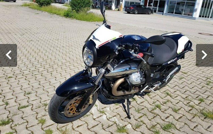

Hallo kollegen, hab bei einem Händler eine guzzi 1200 Sport 4v für 7000 euro gesehen. Baujahr 2013,13000 km - Service neu. Könnt ihr mir bitte Infos zu der Maschine geben, lohnt sich der kauf? Erfahrungen? vielen dank für euere Infos.
Bin ganz geflasht von der guzzi. gruß hias

Meiner Meinung nach kannst des Mopped blind kaufen. Bj 2013 und nur 13.000 km. Die ist mehr gestanden, als gefahren worden. Die ist ja quasi neuwertig. Und aufpassen! Die musst erst noch einfahren  o101.gif
Wichtig ist, daß der 1.500 und 10.000 km KD gemacht und dokumentiert wurden. Denn falls dich wider Erwarten das Tassenstößelproblem ereilen sollte, dann bekommst du von MG zumindest die Teile ersetzt.
