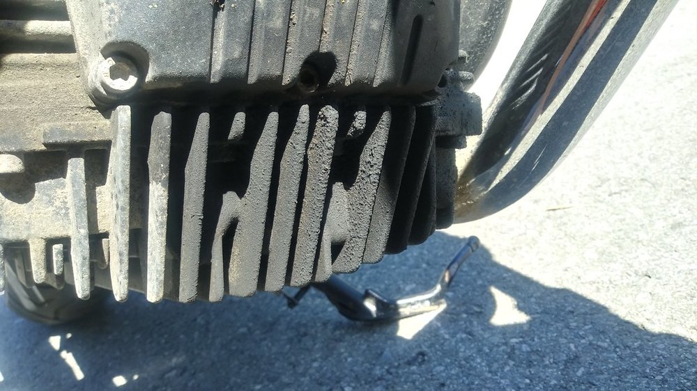

Hallo zusammen,
schaut euch bitte mal die bilder an, mir gefällt das nicht. Das hat nicht mal meine 25 alte kawasaki.
Ich musste zwar noch keine ölflecken feststellen, aber das hier zu sehen ist macht mir dennoch ein bischen sorgen.
Hat jemand eine idee worauf das zurück zu führen ist?
Mein Tipp, um vielleicht nicht zum möglich weitentfernten Händler zu fahren: Die Verschraubung entsprechend dem Anzugsmoment (Nm) mit einem Drehmomentschlüssel nachziehen. Ich hoffe, ein Werkstatthandbuch ist vorhanden.

vor 1 Minute schrieb tee:
dürfte 10-12 Nm sein. Die Schrauben sind nicht sehr gross bzw dick.
Reinigen mit Papiertüchern, danach Zahnbürste (alt) nur um den Ölstaub ohne Wasser abzubrürsten, der sollte auch nicht auf den Boden fallen, eine alte Zeitung unterlegen,
Sobald alles was Ölstaub bedeckt war wieder sichtbar ist, Bremsenreiniger und gut abspülen, jetzt kann man sehen woher das Öl kommt, dort wo es jetzt wieder ölfeucht wird ist das Leck.

Hallo Gutsi,
damit ist in der jetzigen Zeit zu rechnen. Aber eigentlich sollten die Motorradläden wie auch die Autohäuser in Deutschland wieder geöffnet haben.
Anscheinend hat dein Händler es nicht nötig.....
Aber ist ja auch alles kein Hexenwerk und "tropfen" tut es ja auch noch nicht.
Also ist erst mal alles fahrbar und kein Grund zur Panik.
Wie aber schon gesagt, erst einmal alles reinigen und dann weiter beobachten.
Wenn denn ganz schlimm, dann online beim Wendel schnell ne Dichtung bestellt und selbst gewechselt.
Daten mit Anzugsmomenten hast du über meine PDF.
Hallo Gutsi,
ich vermute, dass sich auch bei Deiner V9 die Dichtung "gesetzt" hat. So hatte es meine Werkstatt damals fernmündlich diagnostiziert.
Denn so ähnlich sah die Ölwanne der TB Storm vor zwei Jahren aus.
Nachdem ich die 16 Schrauben an der Storm möglichst gleichmäßig und wechselseitig nachgezogen hatte, war der Spuk vorbei.
