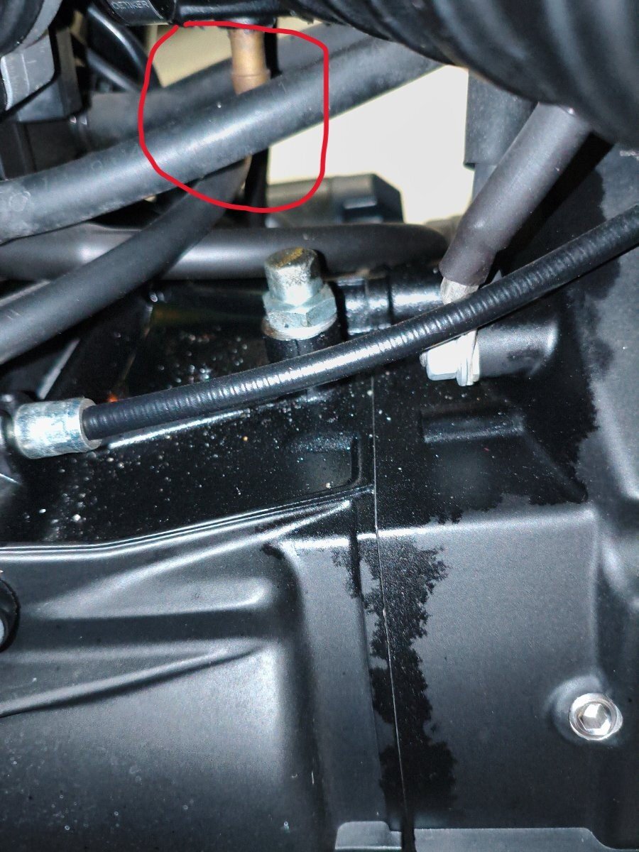

GUZZISTI Posted Sunday at 06:53 PM Share Posted Sunday at 06:53 PM Hallo, hatte mich hier schon einmal gemeldet da meine V7 I eine undichten Zylinderkopfdichting hatte. Wurde repariert und ist jetzt dicht. Heute habe ich aber erneut Öl am Bike festgestellt, diesmal aber nicht am Zylinder sondern dem Tank bzw. zwischen de Zylinder in der Mitte vom Motorrad (siehe Bilder) Kann es sein, dass zu viel Öl eingefüllt wurde beim letzten Ölwechsel und es das jetzt rausdrückt? Ich fahre aktuell leider eher meistens Kurzstrecke als längere Fahrten, kann es das sein? Das Öl kommt denke ich nicht aus dem Spalt den man auf dem Foto sieht, da läuft es nur von oben drüber. Wie behebe ich das? Überschüssiges Öl absaugen? Vielen Dank für die Hilfe! Viele Grüße! Quote Link to comment Share on other sites More sharing options...
BeppeIRL Posted Sunday at 07:05 PM Share Posted Sunday at 07:05 PM Schau mal zuerst in deinen Luffilterkasten (LuFi herausnehmen). Wenn da mehr als nur Oelnebel drin ist sondern eine richtige Pfütze, dann hast du definitiv zuviel Motoröl drin. (Die Entlüftung geht über den Lufi-Kasten). Was auf deinem Bild alles nass ist gehört eigentlich schon zum Getriebe 1 1 Quote Link to comment Share on other sites More sharing options...
fender_rhodes Posted Sunday at 07:30 PM Share Posted Sunday at 07:30 PM Wenn es nicht von oben aus dem Ansaugweg runtertropft, ist es eher aus dem Getriebe. Getriebeöl lässt sich aber der leicht am Geruch erkennen. Ich würde es als leicht fischigen Gestank bezeichnen 😉. 2 Quote Link to comment Share on other sites More sharing options...
reinerstrudthoff Posted yesterday at 06:02 AM Share Posted yesterday at 06:02 AM Ich tippe mal auf den Schlauch der da so ohne Schelle hängt. 1 1 Quote Link to comment Share on other sites More sharing options...
mako Posted yesterday at 06:28 AM Share Posted yesterday at 06:28 AM genau! vor 25 Minuten schrieb reinerstrudthoff: Ich tippe mal auf den Schlauch der da so ohne Schelle hängt. 1 Quote Link to comment Share on other sites More sharing options...
holger333 Posted yesterday at 06:28 AM Share Posted yesterday at 06:28 AM ja beides, der Schlauch sitzt nicht richtig und sollte etwas länger sein, mit Schelle; jedoch kommt es aus dem Luftfilterkasten Öl war zu viel drin 1 Quote Link to comment Share on other sites More sharing options...
Cloanto Posted yesterday at 08:17 AM Share Posted yesterday at 08:17 AM (edited) Ich sehe das die Kurbelgehäuseentlüftung am Y-Ansauggummi nicht angeschlossen ist ( der Anschlußsitz ist frei ) bzw. warscheinlich falsch angeschlossen. Weil ich sehe auch kein T-Stück zum Luftfilter. Auf den 2. Bild noch deutlicher . Eigentlich müsste sie unrund laufen , da sie neben Luft zieht. Edited yesterday at 08:23 AM by Cloanto b 2 Quote Link to comment Share on other sites More sharing options...
fender_rhodes Posted yesterday at 08:49 AM Share Posted yesterday at 08:49 AM vor 30 Minuten schrieb Cloanto: Ich sehe das die Kurbelgehäuseentlüftung am Y-Ansauggummi nicht angeschlossen ist ( der Anschlußsitz ist frei ) bzw. warscheinlich falsch angeschlossen. Weil ich sehe auch kein T-Stück zum Luftfilter. Auf den 2. Bild noch deutlicher . Eigentlich müsste sie unrund laufen , da sie neben Luft zieht. Ich kann es nicht schwören, aber ich glaube der Nippel ist verschlossen und da ist normal kein Schlauch drauf. Bin leider nicht zuhause und kann nicht nachschauen. 1 Quote Link to comment Share on other sites More sharing options...

Cloanto Posted yesterday at 09:11 AM Share Posted yesterday at 09:11 AM vor 9 Minuten schrieb Cloanto: Welche Version bzw. Modell ist es denn ? Dann ist dort keine KHE angeschlossen . Habe es mit der V7 850 verwechselt . 1 Quote Link to comment Share on other sites More sharing options...
GUZZISTI Posted yesterday at 06:32 PM Author Share Posted yesterday at 06:32 PM Habe heute nochmal genauer hinhesehen. Ich glaube es kommt aus der Getriebeentlüftungsschraube raus, da darüber nichts ölig ist. Vor kurzem wurden auch alle Öle getauscht, kann es sein dass etwas zu viel Getriebeöl eingefüllt wurde? Quote Link to comment Share on other sites More sharing options...
fender_rhodes Posted 22 hours ago Share Posted 22 hours ago vor 1 Stunde schrieb GUZZISTI: Vor kurzem wurden auch alle Öle getauscht, kann es sein dass etwas zu viel Getriebeöl eingefüllt wurde? Möglich ist alles 😉. Hat das 5-Gang-Getriebe eine Überlauföffnung mit der man den Füllstand prüfen kann? Ansonsten geht auch nichts kaputt, wenn da ein bisschen zuviel Öl im Getriebe ist. Abwischen und dann ist gut. Irgendwann kommt dann auch nichts mehr 😉 1 Quote Link to comment Share on other sites More sharing options...
