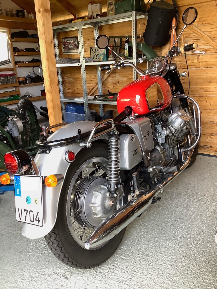

LeV7anto Posted 23 hours ago Share Posted 23 hours ago Servus Alteisen-Fahrer, ich hatte in 2024 meine V7 700cc Baujahr 1971 in Italien gekauft und abgeholt, wo sie jahrzehntelang ohne jegliche Blinker auf der Strasse war. Das scheint nach den dortigen Vorschriften erlaubt zu sein. Ich habe dann vier Blinker nachgerüstet. Ich weiss, zwei Ochsenaugen hätten ausgereicht, jedoch wollte ich aus Sicherheitsgründen auch hinten zwei Blinker haben, nachdem mein (Original-) Lenker nicht der breiteste ist. Es handelt sich um die "Schnapsglas-Blinker" wie auf dem Foto zu sehen ( ich baue gerade von Sitzbank auf Sattel um ). Halten die originalen Kabelquerschnitte die zusätzliche Belastung aus -oder ist die Gefahr eines Kabelbrandes denkbar ? Ich hatte mir dazu bisher keine Gedanken gemacht, nachdem die V7 die ganze Saison 2025 bei der Elektrik keine Auffälligkeiten zeigte....(Glück gehabt ?? oder kann ich das vorläufig bis zu einer generellen Kabelage-Restauration so lassen ?) Grüsse Peter Quote Link to comment Share on other sites More sharing options...
