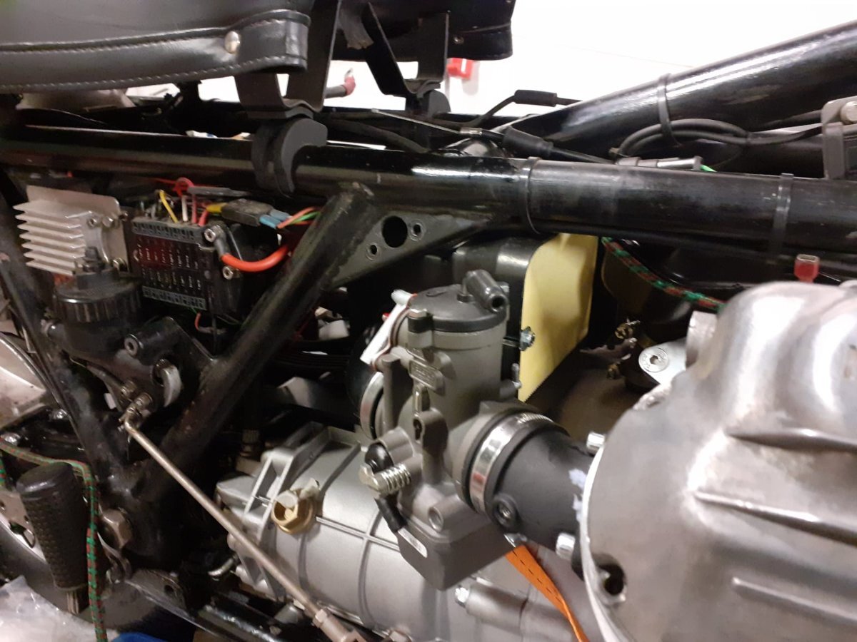

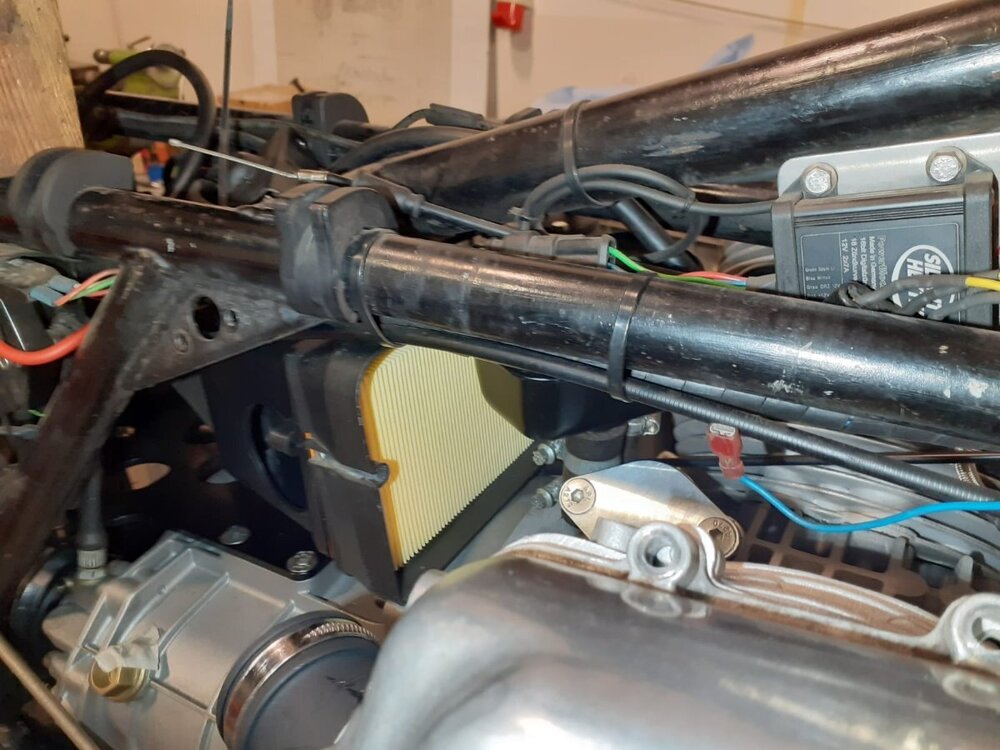

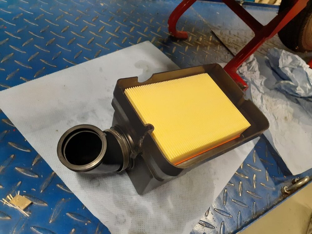

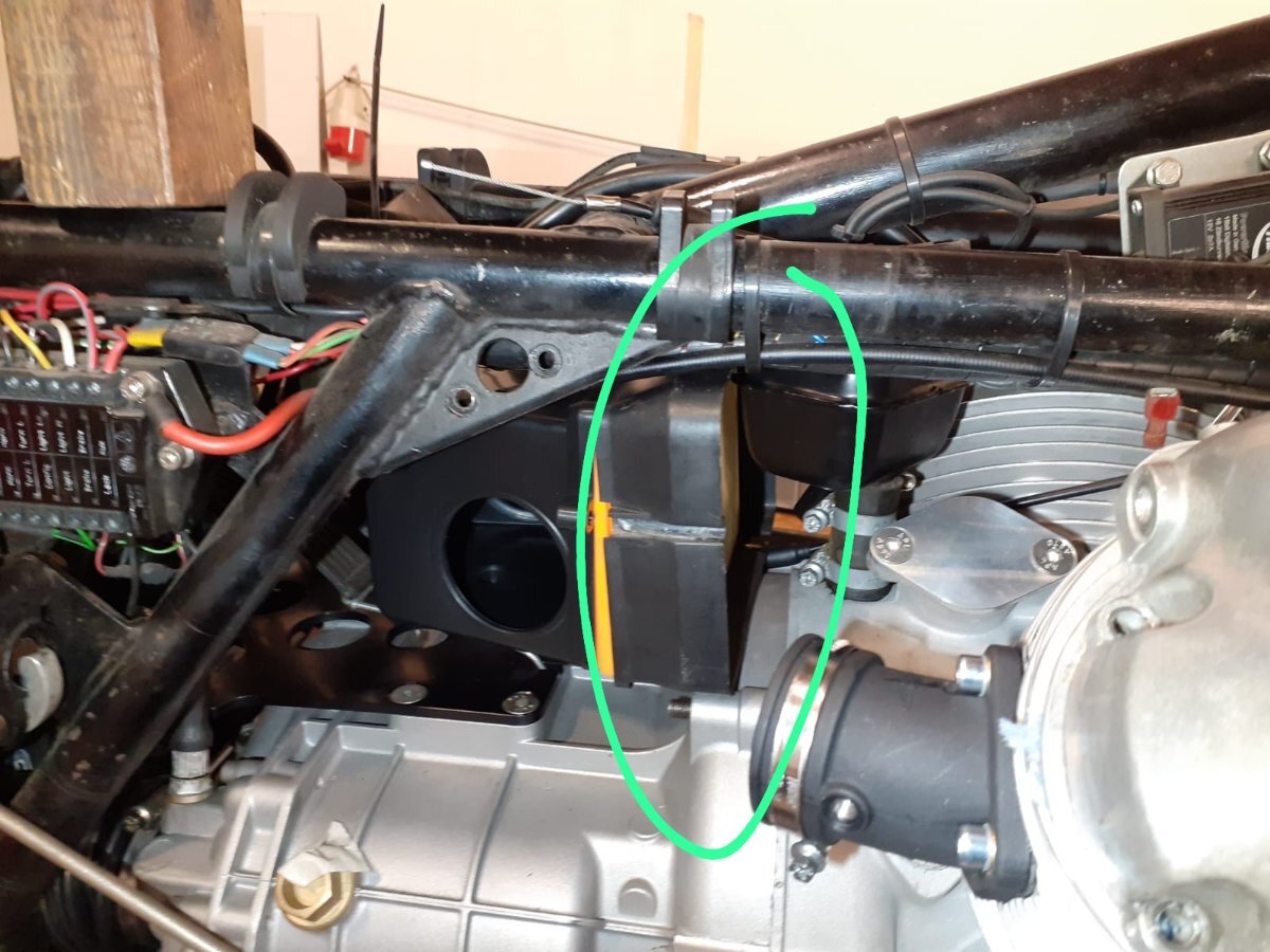

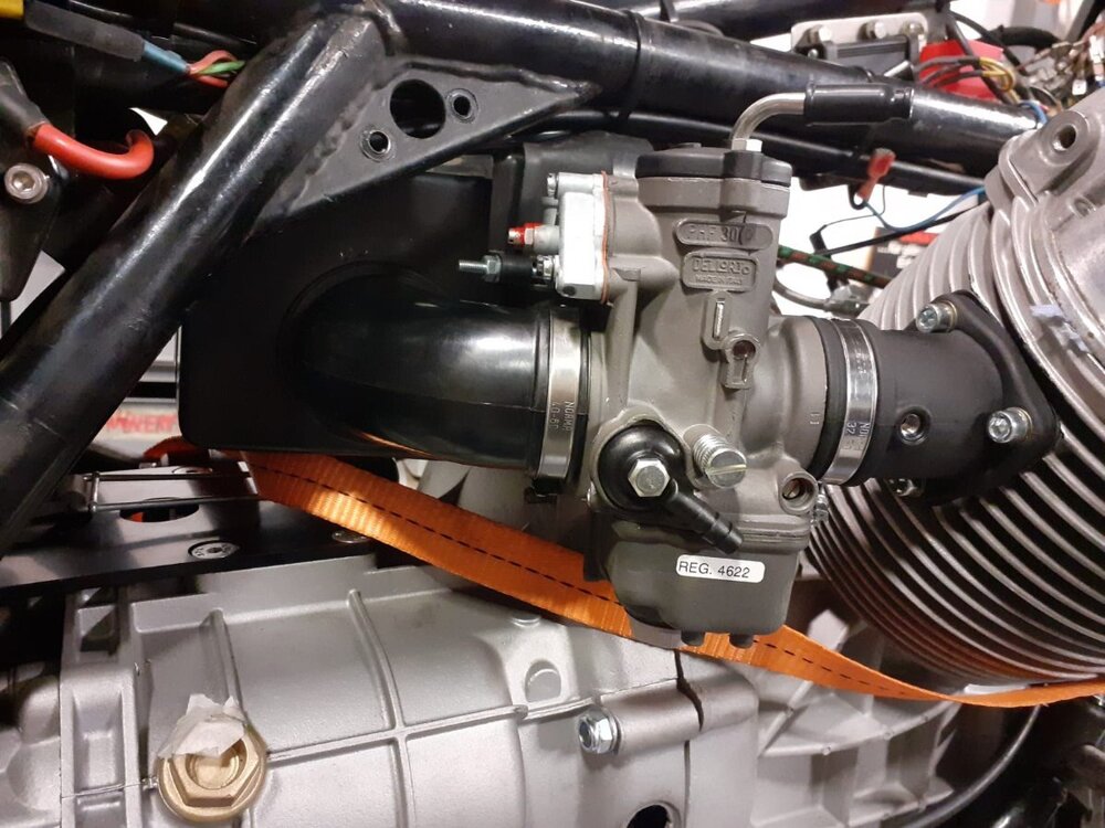

chris_berlin Posted December 30, 2025 Share Posted December 30, 2025 Hallo zusammen, der Antrieb meiner 77er Cali T3 wird gerade restauriert und muss ich mich derzeit für ein passendes Ansaugsystem entscheiden. Derzeit ist eine etwas krude Eintragung von "K&N Luftfilter konisch ohne Kennzeichnung" vorhanden. Option 1: 75mm Ansaugtrichter mit Flammsieb, mit Hoffnung auf Eintragung in Kombination mit der Mistral-Anlage. Option 2: LM3-Luftfilterkasten ohne Schnorchel, siehe Bilder. Für die Montage des Schnorchels ist der Ölabscheider im Weg, ausserdem ist das T3 Cali Originalteil wohl nicht mehr lieferbar. Generell las ich öfters, dass Option 2 insbesondere im unteren Drehzahlband mehr Drehmoment hat und besser abzustimmen ist. Mir ist aber auch Guzzisound wichtig, da dieser der Hauptgrund für einen Oldtimer neben der V85TT ist. Was für Erfahrungen habt ihr bzgl. Trichter vs. Kasten? Hat jemand schonmal einen "halboffenen" Kasten wie auf den Bildern montiert? Quote Link to comment Share on other sites More sharing options...

chris_berlin Posted December 31, 2025 Author Share Posted December 31, 2025 Anbei die Eintragung, es waren durch den Vorbesitzer (der auch die Eintragung erwirkte) Nachbau-K&N von Louis montiert, also mit Textilfilter-Einsatz. Ob sich das so auf die HMB-Flammsiebe übertragen lässt, wird wohl nur Versuch macht Kluch beim Prüfer ergeben. Ich habe bemerkt dass das kritische Teil beim Rückbau auf den T3 Kasten der Ölabscheider ist, der ist wohl nicht mehr zu bekommen. Kasten und Ansaugtrichter nach Vorne gibt es für kleines Geld bei HMB. Quote Link to comment Share on other sites More sharing options...

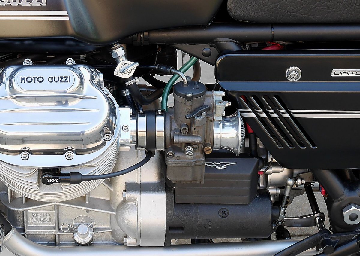

Padrone Posted January 27 Share Posted January 27 Mein Favorit an der 850T - funktioniert hervorragend, sieht gut aus, klingt noch besser und Eintragung hat auch geklappt...😉 Quote Link to comment Share on other sites More sharing options...
