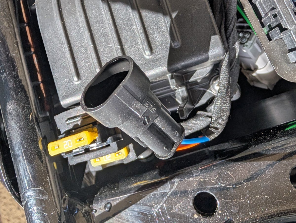

Musikmatz Posted November 17, 2025 Share Posted November 17, 2025 Hallo Oberfranke, siehe hier im Forum unter dem folgenden Link: von Bruno (User Tedrei) gut beschrieben, wie er sich Strom holt. Der "Superseal"-Stecker unter der Sitzbank sollte über Zündung geschaltet sein. Kannt du ja testen - und musst dann halt den passenden Stecker an das Kabel machen, welches du dort einsteckst. Gruß Matthias Quote Link to comment Share on other sites More sharing options...
Andraxxx Posted November 17, 2025 Share Posted November 17, 2025 Schau mal hier: “12V Ignition anzapfen“ Da habe ich ein Foto gemacht von dem Stecker den ich benutz habe. Der ist geschaltet. Quote Link to comment Share on other sites More sharing options...

Aventinus Posted November 18, 2025 Share Posted November 18, 2025 Das auf Deinem Bild ist ein Standard Superseal Stecker. Gibts es bei A oder in der Bucht. Quote Link to comment Share on other sites More sharing options...
Andraxxx Posted November 18, 2025 Share Posted November 18, 2025 (edited) Warum unter dem Tank? Den Aufwand würde ich mir sparen. Meine Lösung wie oben beschrieben. USB Doppelstecker ca. 14,- und der Superseal für 2,- . Alles bei Az…. Edited November 18, 2025 by Andraxxx Quote Link to comment Share on other sites More sharing options...

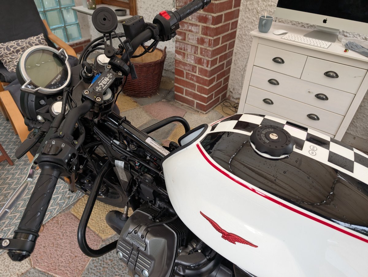

Fischkopp-hh Posted March 23 Share Posted March 23 Jetzt weis ich, warum der Tacho asymmetrisch sitzt. Da passt genau die USB Halterung von Louis neben. Hinter der Dart Scheibe sieht man davon fast nix. Quote Link to comment Share on other sites More sharing options...
Fischkopp-hh Posted March 23 Share Posted March 23 Wahrscheinlich werde ich das noch etwas pumpen um vom Schlosser eine 2 stufige Halterung bauen lassen dann kommt vorn ein Beeline Moto 2 und dahinter die USB Buchse. Quote Link to comment Share on other sites More sharing options...
