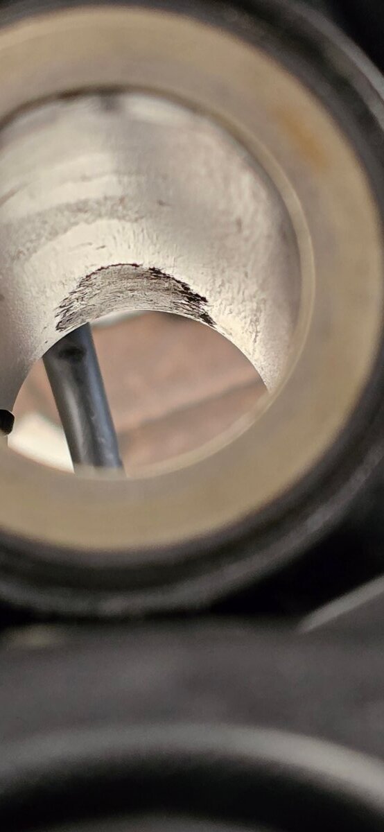

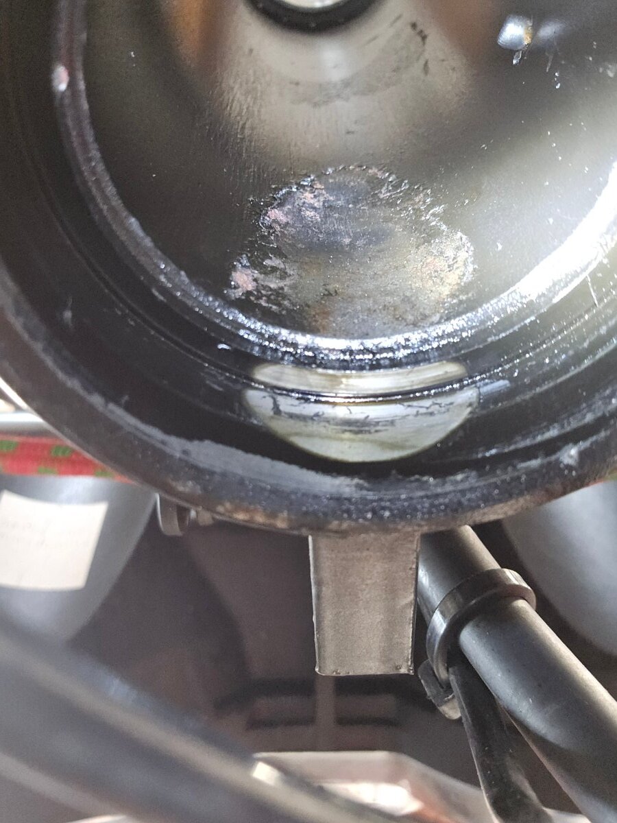

balu1962 Posted May 25 Share Posted May 25 Hallo zusammen, Probleme mit vorzeitigem Defekt des Lenkkopflagers bei der V85TT sind in den diversen Foren schon häufig thematisiert worden. Auch meine V85TT ist davon nicht verschont worden. Aufgefallen ist das im letzten Jahr bei der HU, kurz vor Ablauf der Gewährleistungsfrist. Ich habe daraufhin meinen Händler kontaktiert, um dieses zu reklamieren. Antwort: Lager sind Verschleissteile und sind von der Garantie ausgeschlossen. Wie schön.....Eine Anfrage wegen Kulanz wurde gestellt, war aber wegen der Höhe der Kostenbeteiligung indiskutabel. Nachdem wir am Freitag von einer größeren Tour zurückgekommen sind, war ein erheblicher Rastpunkt um die Mittelstellung fühlbar. Ich habe daraufhin die Gabel demontiert und festgestellt, daß in den Lagerschalen des unteren Lagers erhebliche Spuren vorhanden waren. Weiterhin war das Fett bräunlich verfärbt. Die Ursache war schnell gefunden: Im unteren Bereich des Lenkkopflagerrohrs ist sowohl der Lenkanschlag, als auch die untere Scheinwerferhalterung angeschweisst. Leider wurde die Innenseite des Rohrs nach dem Schweissvorgang nicht ausrreichend gegen Korrosion geschützt, so daß von da aus der Rost in das Lager gelaufen ist und dieses zerstört hat. Damit ist nicht das Lager ursächlich für den Ausfall gewesen, sondern Luigis Schlamperei bei der Nachbehandlung der Schweissstelle. Und damit wäre der Schaden vollumfänglich ein Gewährleistungsfall, was jetzt natürlich nach Ablauf der Gewährleistungsfrist nicht mehr durchzusetzen ist. Wieviele der Schäden kostenmäßig auf den Kunden abgewälzt worden sind, lässt sich nicht ermitteln, aber es dürften wohl alle gewesen sein. Vielleicht hilft mein Bericht dem einen oder anderen künftig, seine berechtigten Ansprüche durchzusetzen. Ich verbuche es auf das Konto Erfahrungen. Bilder der Korrosionsstelle habe ich angefügt. Einmal von oben und einmal von unten rein fotografiert. Gruß balu1962 1 Quote Link to comment Share on other sites More sharing options...

mako Posted May 25 Share Posted May 25 Das ein Korrosionsschaden am Rahmenrohr, bedeutet dieses Fahrzeug ist nicht mehr sicher, muss aus dem Verkehr gezogen werden. Die Lageraufnahme kann wegbrechen. Damit könnte man vor Gericht ziehen! Viele liebe Grüße, fahrt vorsichtig mako Quote Link to comment Share on other sites More sharing options...
balu1962 Posted May 26 Author Share Posted May 26 Danke für deinen konstruktiven Beitrag! vor 20 Stunden schrieb mako: Das ein Korrosionsschaden am Rahmenrohr, bedeutet dieses Fahrzeug ist nicht mehr sicher, muss aus dem Verkehr gezogen werden. Die Lageraufnahme kann wegbrechen. Damit könnte man vor Gericht ziehen! Viele liebe Grüße, fahrt vorsichtig mako 1 Quote Link to comment Share on other sites More sharing options...

balu1962 Posted June 13 Author Share Posted June 13 Hallo zusammen, für mich liegt die Ursache nicht in unterdimensionierten oder schlecht gefetteten Lagern, sondern in einem mangelhaften Korrosionsschutz des Rahmenrohrs, nachdem bei der Fertigung der Lenkanschlag und der untere Scheinwerferhalter angeschweisst worden sind. Wäre vielleicht mal interessant, ob andere Selbstreparierer ebenfalls Rostbefall in dem Bereich und damit einhergehend defekte Lager bemerken. Ich halte es für unwahrscheinlich, daß die Vertragswerkstätten in diesem offensichtlichen Gewährleistungsfall mit offenen Karten spielen. Der Schaden wird unter Bezug darauf, daß Lager nun mal Verschleissteile sind und damit von der Garantie ausgenommen sind, auf den Kunden abgewälzt. So war ja auch die Aussage meiner Werkstatt und einzig dadurch, daß ich mich selber mit der Reparatur befasst habe, bin ich zu meiner Annahme gekommen, daß der mangelhafte Korrosionsschutz ursächlich ist. Der Kunde zahlt, was mir vermutlich auch so ergangen wäre, und im Nachgang wird keiner mehr auf die Idee kommen, sich mal das Rahmenrohr von innen anzuschauen. Und nach weiteren 2-3 Jahren ist das "neue" Lager auch wieder defekt, weil an den Symptomen und nicht an der Ursache herumlaboriert wird. Ich glaube, daß uns das Thema noch lange begleiten wird! Grüße Frank Quote Link to comment Share on other sites More sharing options...

balu1962 Posted June 13 Author Share Posted June 13 Ich muss als Käufer mangelhafte Ware weder tolerieren, noch akzeptieren. An der Stelle ist der Hersteller in der Pflicht, für Abhilfe zu sorgen. Ich habe die Bilder an meinen Händler weitergeleitet. Wenn Probleme so gehäuft auftreten, und ich mit dem lakonischen Satz 'das ist keine Garantie' abgespeist werde, dann fühle ich mich als Kunde nicht ernstgenommen. Auf Hersteller- bzw. Händlerseite scheint es noch nicht angekommen zu sein, den Kunden, der reklamiert, als Chance, statt als lästigen Bittsteller zu sehen. 1 Quote Link to comment Share on other sites More sharing options...
