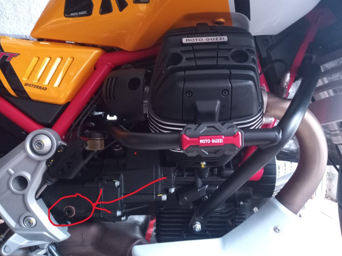

Saschi73 Posted Saturday at 05:34 PM Share Posted Saturday at 05:34 PM vor 6 Stunden schrieb TomsGreatV85tt: Richtig Saschi, erstmals 500ml und dann nach 5000km wieder 300ml müssen von aussen sichtbare Spuren hinterlassen oder, falls zu Kupplung gewandert, zum Rutschen derselben führen. Vor allem denke ich nicht, dass Öl im Getriebe zurück verbleiben kann, wenn beide Stopfen entfernt sind. Ich kann das nur beobachten. Werde auch mal den Händler befragen. Tom Wenn du eine E5 hast brauchst du zum Kontrollieren nicht das Öl ablassen und messen. Die E5 hat auf der rechten Seite vom Getriebe eine Schraube. Wenn du diese raus schraubst und das Öl gerade so raus Tropft ist die Füllung gut. Quote Link to comment Share on other sites More sharing options...
Saschi73 Posted Saturday at 05:39 PM Share Posted Saturday at 05:39 PM 3 Quote Link to comment Share on other sites More sharing options...
TomsGreatV85tt Posted 21 hours ago Author Share Posted 21 hours ago Lieber Sascha, 1000 Dank! Du hast mir den entscheidenden Impuls gegeben und Asche über mein Haupt! Geblendet von meinem BMW Boxer Getriebe, denn dort sind Einfüllung und Ablauf beide seitlich, habe ich tatsächlich die besagte Kontrollschraube mit der Ablassschraube verwechselt. Daher konnte dort selbstverständlich auch anfangs nichts rauslaufen. Ich werde demnach das Öl wieder bis zur Kontrollschraube ablassen und hoffe, dass ich keinen grösseren Schaden durch Überfüllung verursacht habe. So hat das Ganze zumindest eine logische Erklärung Tom 1 Quote Link to comment Share on other sites More sharing options...
