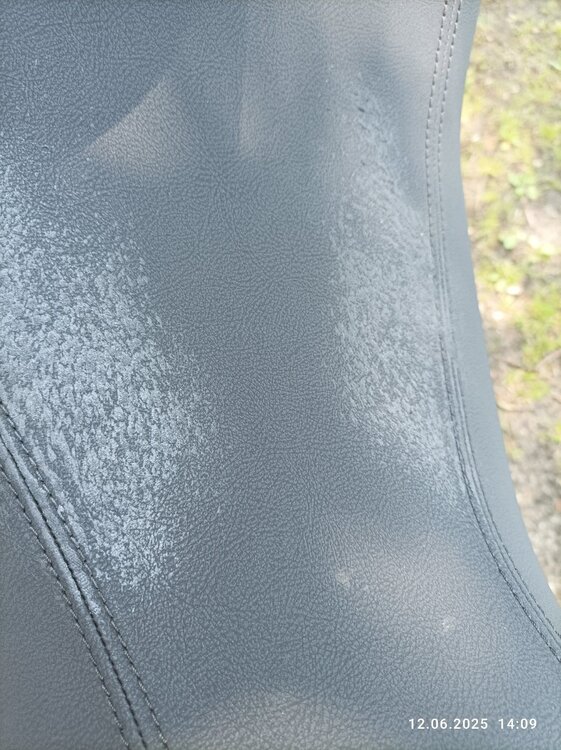

Juebec Posted May 3, 2025 Share Posted May 3, 2025 (edited) Seit der ersten Fahrt im November bleibe ich mit verschiedenen Motorradhosen quasi an der Sitzbank " kleben".....nun zeigt die Bank bereits echt kleine Fehler auf der Sitzfläche.... Frage: hat jemand ähnliche Erfahrungen gemacht und ist das evtl ein Garantiefall Edited June 12, 2025 by Juebec Fotos angehängt Quote Link to comment Share on other sites More sharing options...

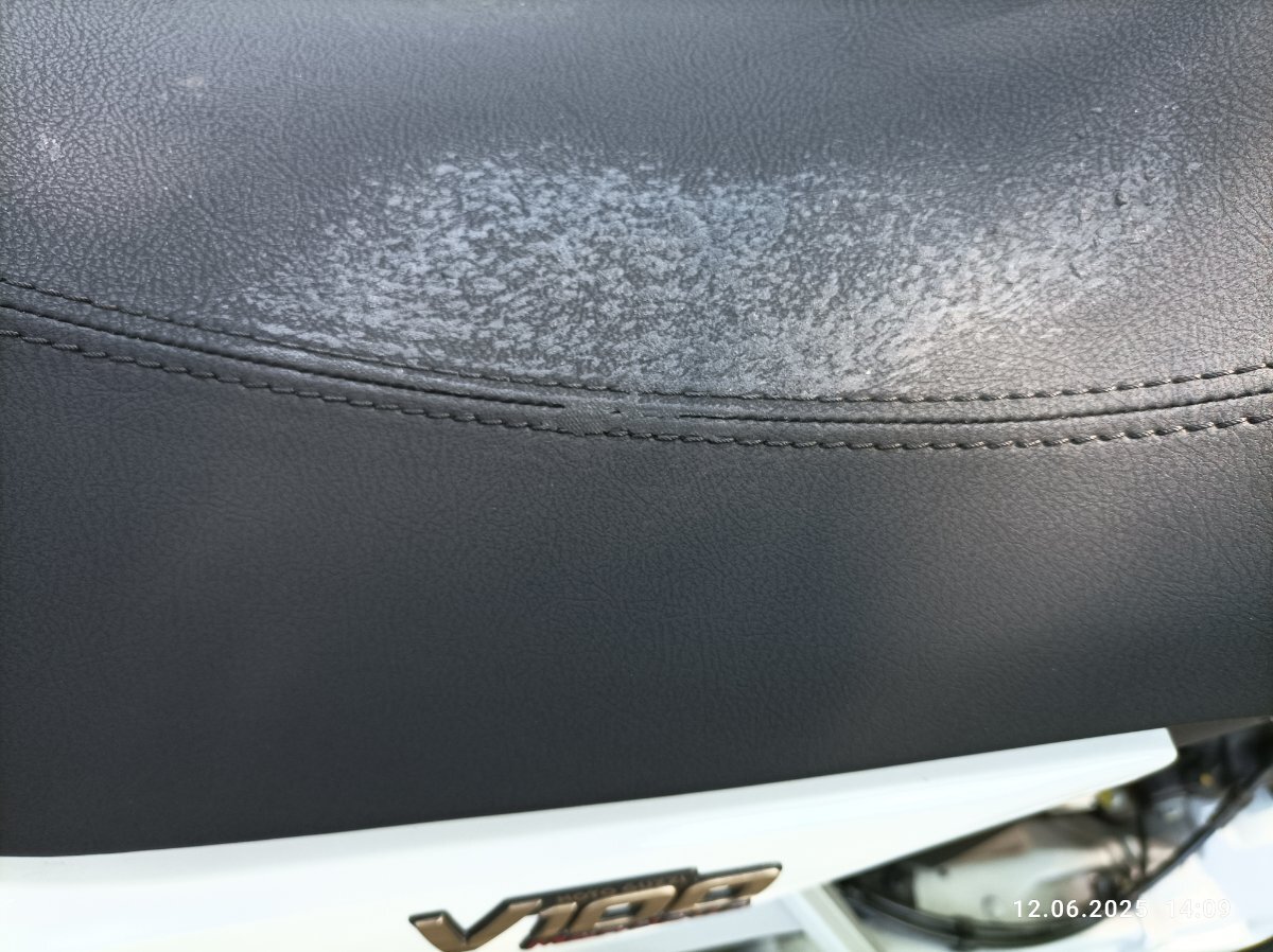

Juebec Posted June 12, 2025 Author Share Posted June 12, 2025 Moin Moin in die Runde 😎 Nun noch die Bilder meiner Sitzbank (V100).....zur Veranschaulichung der Fehler. Und NEIN es liegt nicht an der Textilhose, die habe ich schon bei verschiedenen Motorräder benutz u.a. auch bei einer V100 Probefahrtmaschine. Garantieanspruch seit 16.04.25 beim Händler gestellt....bisher keine Antwort von Guzzi. Mfg und allzeit gute Fahrt Jürgen PS: Laufleistung zur Zeit ca.3500 km Quote Link to comment Share on other sites More sharing options...

Major B. Kloppt Posted June 12, 2025 Share Posted June 12, 2025 An diesen Stellen ist Bewegung beim Beine auf die Rasten und zurück auf den Boden Stellen. Wenn aber die gleiche Hose auf typengleichen Bänken keine Spuren hinterlässt muss die Oberfläche konkret dieser einen Bank irgendwas abbekommen haben (schwer nachzuweisen dass das vor Erwerb passiert ist) oder ab Werk eine defekte Stoffcharge verarbeitet bekommen haben. Schwer zu sagen, ob da eine Garantieleistung kommt. Ansonsten Fahrzeug wieder abgeben und gegen ein Neues mit ordentlicher Sitzbank eintauschen; Soll der Händler auf den Kosten oder zu mindest auf dem Aufwand sitzen bleiben. Vielleicht unterstützt er beim nächsten Mal den Kunden bei Garantieansprüchen ein wenig mehr. Quote Link to comment Share on other sites More sharing options...

Ludentoni Posted June 26, 2025 Share Posted June 26, 2025 Für mich sieht das aus, als wenn sich da jemand draufgesetzt hat, der vorher mit seinem Hintern (Hose) in Lösungsmittel oder Verdünnung gesessen hat. Das Material ist ja regelrecht angelöst. Man sieht auch einen Fingerabdruck wo das angelöste Material in die Naht gedrückt wurde. Jetzt ist die Frage was dann Piaggio oder der Händler dafür können? Ist das bei denen passiert? Vielleicht einfach mal an die eigene Nase fassen bevor man alle wild macht... Quote Link to comment Share on other sites More sharing options...

holger333 Posted June 26, 2025 Share Posted June 26, 2025 (edited) Moin, auch ich habe es in diesem Beitrag, weiter oben, schon öfter geschrieben: So ein Schadensbild habe ich noch nie gesehen. Der Abdruck zeigt ganz deutlich wo der A.... (Hintern) drauf gesessen ist. Ein äußerlicher Abdruck bzw. Auflösung der Sitzbank. Einen Garantieschaden erkenne ich nicht. Irgendetwas hat sich nicht vertragen oder war vorgeschädigt...sodaß der Sitz Materialprobleme bekam. Nur sollte es kurzfristig zu einer klaren Aussage kommen; ggf. Absage. Dann solltest Du entweder eine neue Sitzbank kaufen oder einen Sattler aufsuchen und um Alternative bitten. Dazu solltest Du Deine Hose mitnehmen, die ursächlich damit zu tun haben könnte. Ich denke, zu diesem Weg kann ich Dir meine Empfehlung aussprechen. Gruß Holger Ps.: wenn Du Dir auf Deinem 2. Foto es genauer ansiehst...erkennt man ja auch 2 kleine Flecken vor der Beschädigung... es sieht nach Tropfen eines Lösungsmittels (Putzmittels) aus. Auch auf der erhabenen Naht, sind Auflösungen sichtbar und unterhalb auf dem Seitenteil auch. DAS kann alles zusammen NICHT an der Sitzbank, dem Material oder dem Unterbau liegen. Edited June 26, 2025 by holger333 Quote Link to comment Share on other sites More sharing options...
