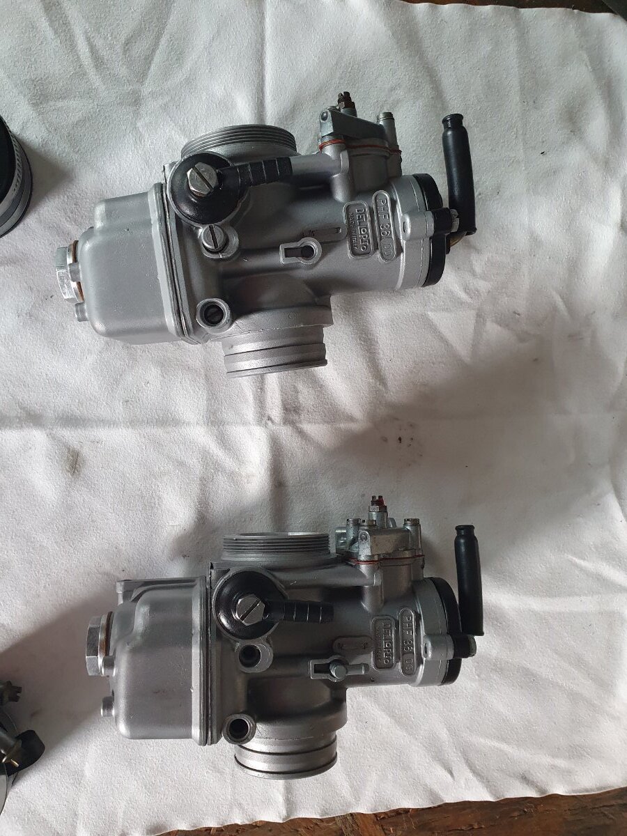

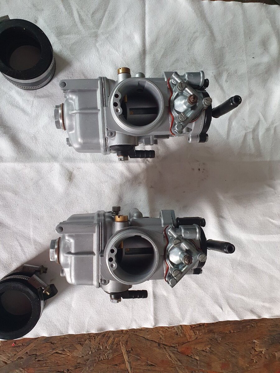

Kleines Update:

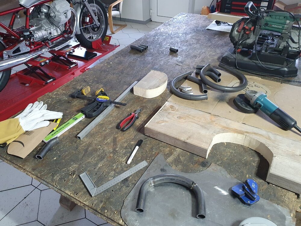

die Vergaser sind zurück, sehen super aus. Mein Eisenbieger hat mir die Rohrsegmente gefertigt, die ich für den hinteren Bügel und den alternativen Gepäckträger brauche.
Das wird ein Wechselsystem, mit Rahmeneinschieblingen, an denen die Teile dann unter dem Sitz mit dem Rahmen verschraubt werden. Der amputierte Tonti macht es einfach.
Leider hatte ich wenig Zeit für das Projekt in den letzten 3 Wochen. Heute Nachmittag habe ich den Bügel gebaut, der muss noch fertig geschweißt und gepulvert werden.
Den Gepäckträger muß ich erst noch final erdenken, ist noch nicht ganz zu Ende gedacht. Am besten erstmal anfangen :classic_biggrin:.

Hallo Karsten, die habe ich ausnahmsweise mal weg gegeben.  Aber ja, die sehen wirklich wie neu aus. Ist der Nächste Schritt, der ganze Ansaugtrakt. Damit muß ich auch die Gehäuseentlüftungen "erschlagen". Bin echt gespannt,  wie das Dickschiff dann mit der Lösung läuft.

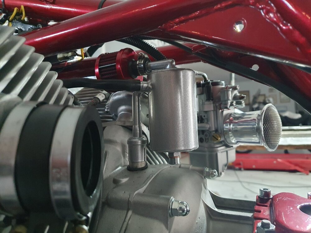

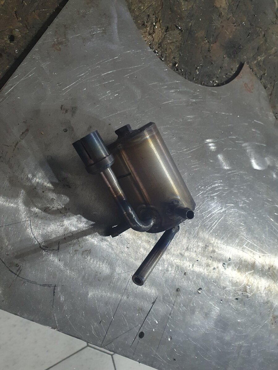

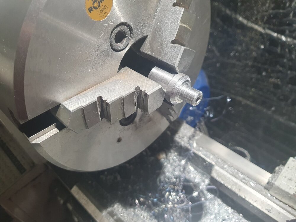

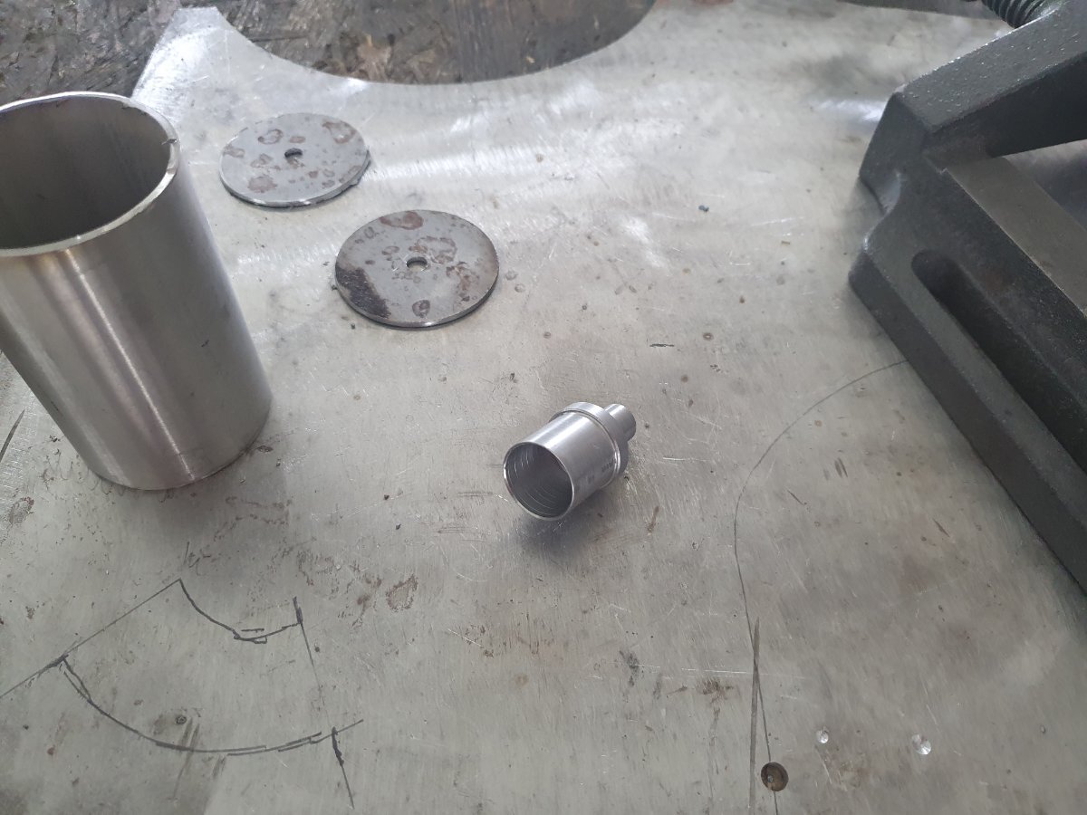

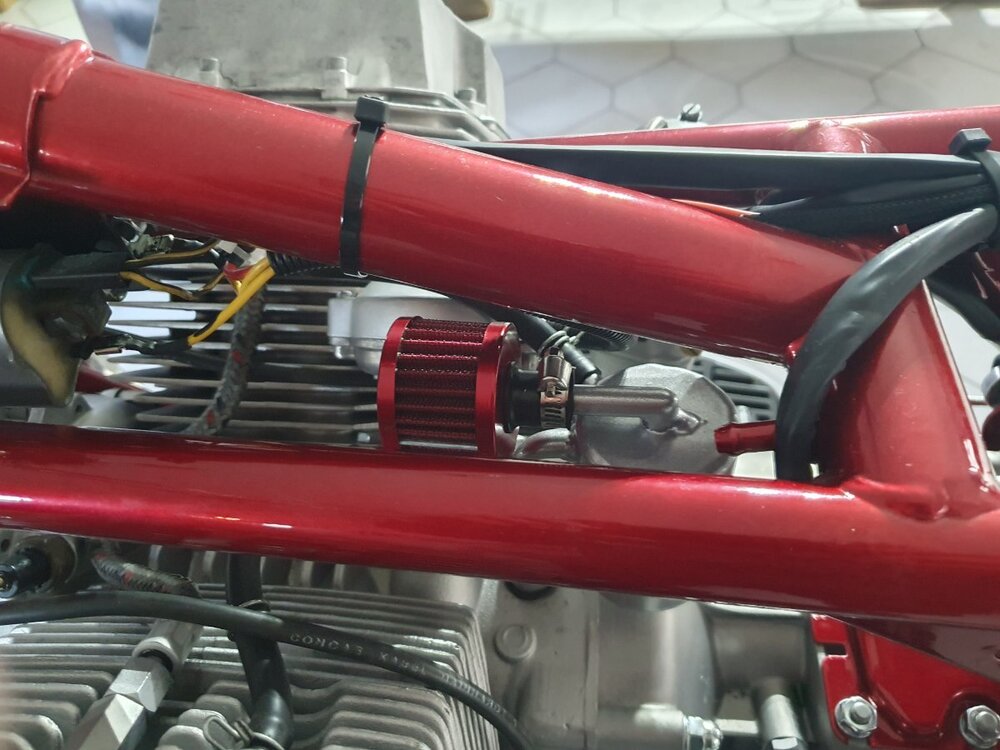

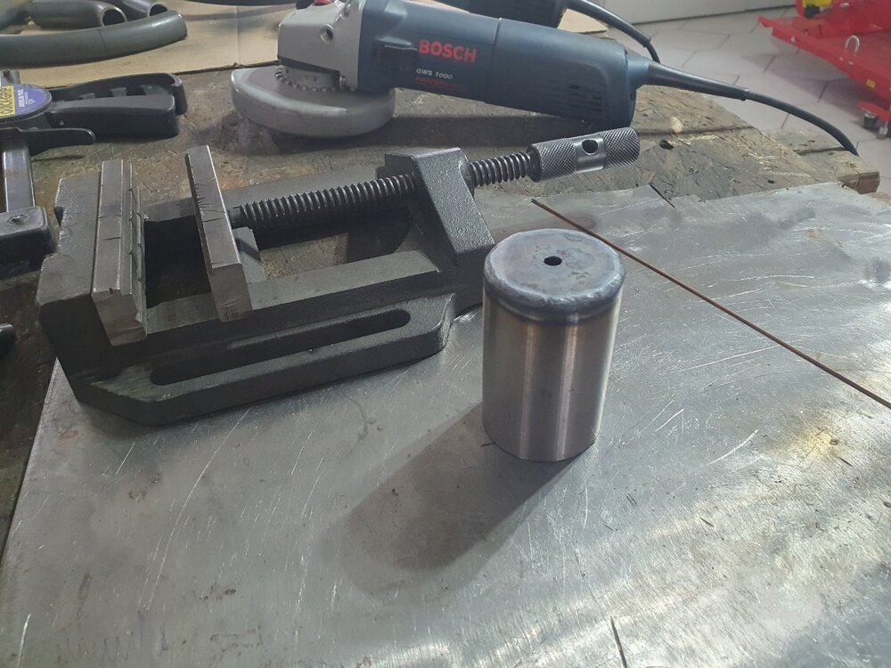

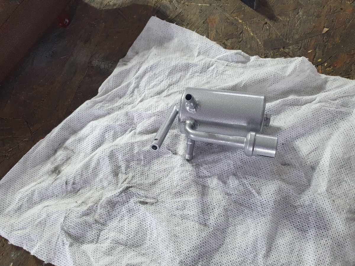

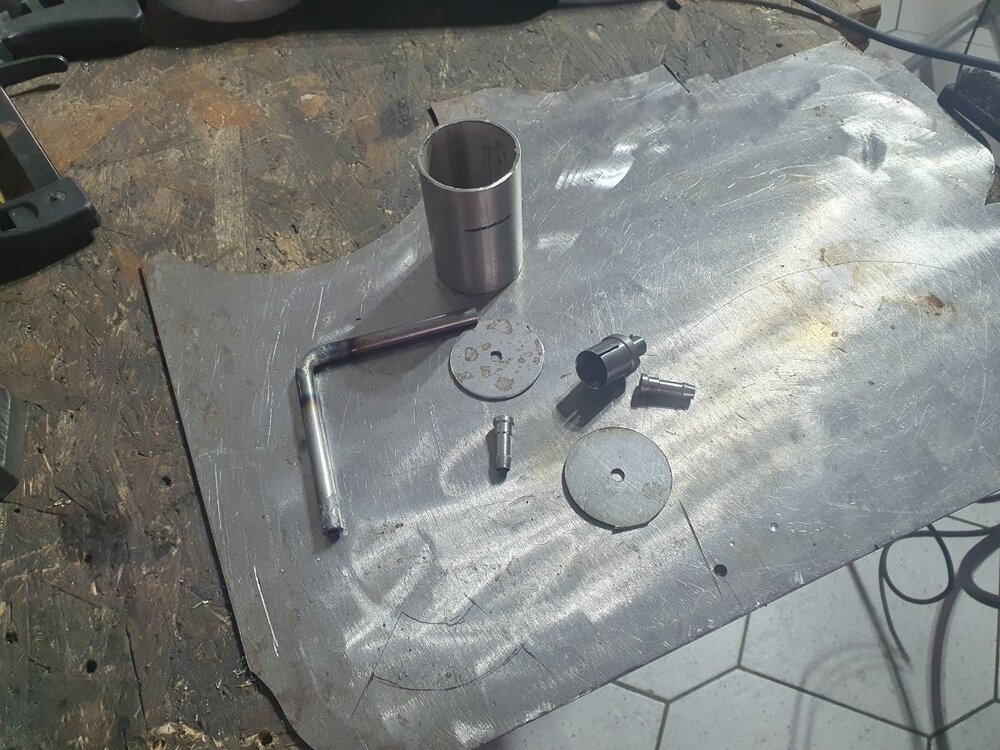

Gestern Nachmittag habe ich mir Gedanken um die Gehäuseentlüftungen gemacht. Ich habe mich final für eine Oil Catch Can entschieden und im Netz ein wenig gestöbert. Leider gibt es ne Menge, aber nicht das, was mir passen würde.

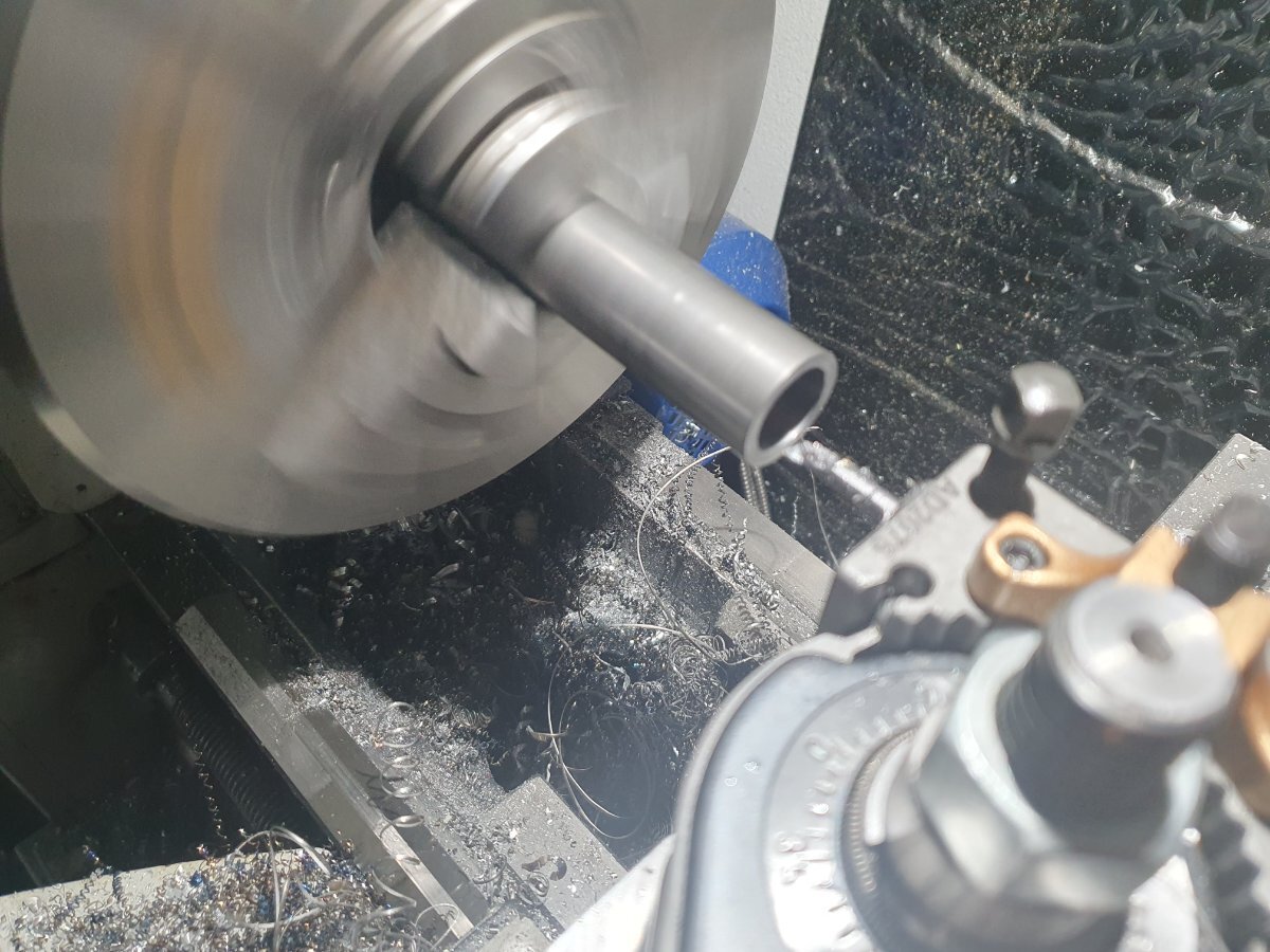

Also selber bauen. Die stabile Kurbelgehäuseentlüftung hat mich auf die Idee gebracht, die Kanne daran zu befestigen. Ein Stück 55mm Rohr mit zwei Deckeln, zwei Anschlußstücke für die Zylinderkopfentlüftung und ein Stück 10mm Rohr sind die Ausgangsmaterialien gewesen. Das Anschlußstück habe ich gedreht und mit dem 10mm Rohr verlängert, das ich mit einem 90° Bogen versehen habe (Sand+Hitze).
Auf AMZN hab ich einen kleinen Luftfilter in dem Rot der Guzzi gefunden, bestellt und heute Nachmittag war das Teil auch da. Weiterhin sind die Ansaugtrichter gekommen, sehen rattenscharf aus.

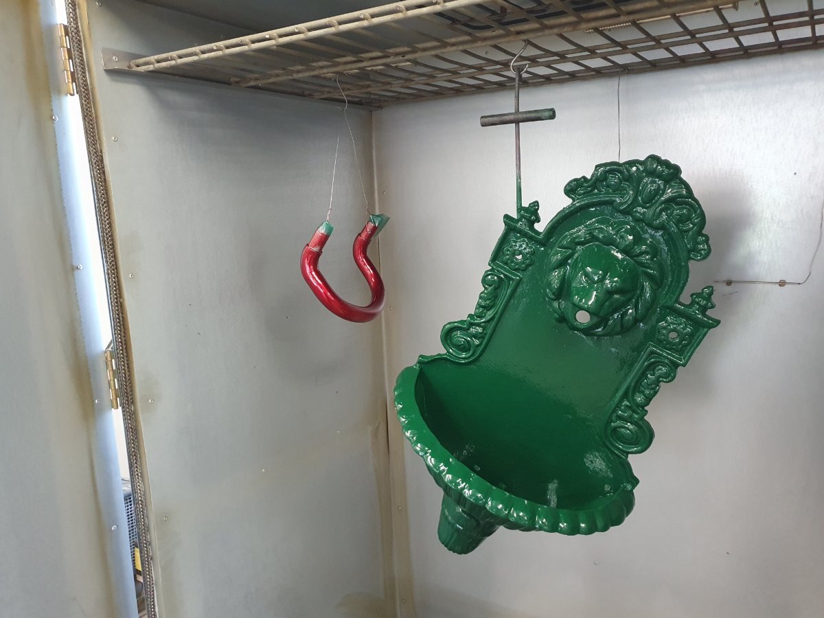

Heute habe ich den Loop verschweißt und die Befestigung am Rahmen vorgerichtet. Dann den Pulverofen an und beides gepulvert. Ein Kumpel hat mir auch noch so ein altes Gußteil für seinen Garten vorbei gebracht, hab ich gleich mit gepulvert (häßliches Ding...😁).
Den Loop muß ich morgen nochmal Pulvern, der ist zu dunkel geworden. War zu viel Lasurpulver. Gibt schlimmere Sachen.

Wo an der Maschine kommt der grüne Wandbrunnen hin? 😜
