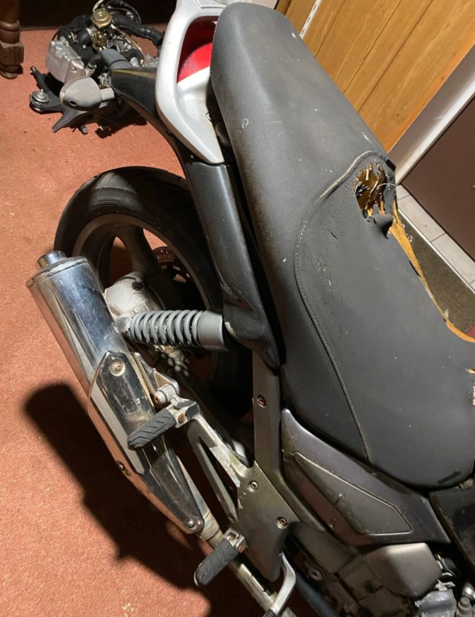

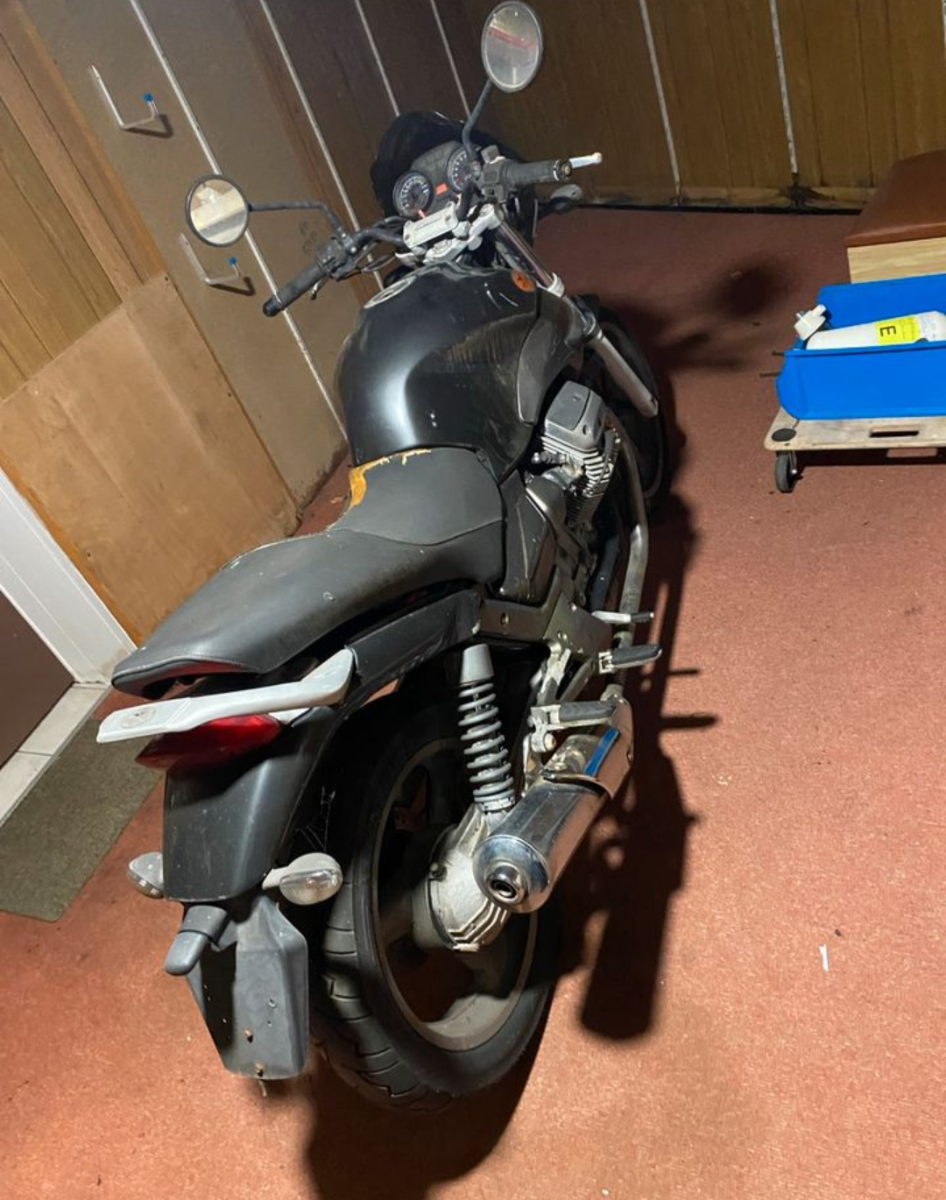

Edding1 Posted November 22, 2023 Share Posted November 22, 2023 So dann fange ich einmal an mit meinem kleinen Projekt. Ich habe vor ein paar Tagen eine Breva 750 gekauft. Sie war leider in einem abartig schlechten Zustand nach rund 7 Jahren in der Freien Wildbahn. 90% der Fläche war Moos Grün. Alles in allem aber in einem Zustand der eine gute Basis zum Aufbau ergeben hat. Als sie dann bei mir Zuhause stand war doch nach eingehender Untersuchung sehr viel im argen. Die Sitzbank sah aus als hätte sie lange Zeit für Katzen als Spielplatz gedient. Alle Leichtmetalle am Fahrzeug warrn am Blühen wie eine Blumenwiese. Das Lackkleid war im Moos Tarn Design und der Motor hatte bis zu diesem Zeitpunkt auch noch nicht einen Ton von sich gegeben. Also Ran ans Werk und erst einmal alles aus einander reißen...... Nachdem dann seitlich Brocken vom Fahrzeug entfernt waren entdeckte ich einen neuen noch schlimmeren Schaden. Im Bereich der Relais und unter dem Tank war der Kabelbaum Schwarz und in sich Verschmolzen. Jetzt wusste ich auch warum sie so lange gestanden hat. Leider gibt es hierzu keine Bilder, aber den Kabelbaum zu Strippen und aus einem anderen genug Kabel zu extrahieren um den Baum zu komplettieren hat eine ganze Nacht in Anspruch genommen. Auch der Fehler war ziemlich schnell gefunden. Ein netter China Regler tronte am Motorrad der so viel Spannung durch gelassen hat, das Mopped hat nachts bestimmt beim Fahren geleuchtet. Dieser wurde ersetzt. Anschließend war der Motor dran. Einmal Zylinder Endoskopie und Ventile einstellen bitte. Flüssigkeits Transfer und neue Stromquelle und Startklar. Der Motor wurde zuerst ohne Zündkerze gedreht um ein wenig Öl an die Schmierstellen zu bekommen. Dann Kerzen rein und 5% Öl mit zum Sprit und Go. Sie sprang sofort an und lief butterzart im Leerlauf. Der Neue Antrieb war gefunden. Nach eine etwas Größeren Bestellung für Verschleiß und Tauschteile Ging es weiter. Lackteile Reinigen, Gabel zerlegen, alle Dichtungen neu, Neue Wilbers Federn und neuer Lack, alle Lager erneuern und die Kiste zurück auf ihre Beine. Dank einer netten Firma die mir schon oft geholfen hat, bekam ich den Originalen Lack für die Fußrastenhalteplatten. Blinker in LED sind bei BMW geklaut. Passen allerdings sehr gut zum Motorrad. Was jetzt noch fehlt ist der Sitzbankbezug und die Sportpötte und natürlich die HU. Ich werde berichten. 7 2 Quote Link to comment Share on other sites More sharing options...

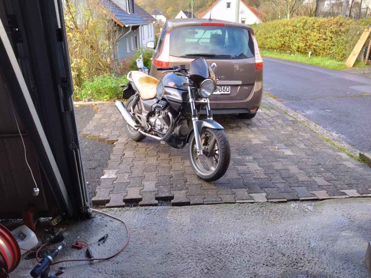

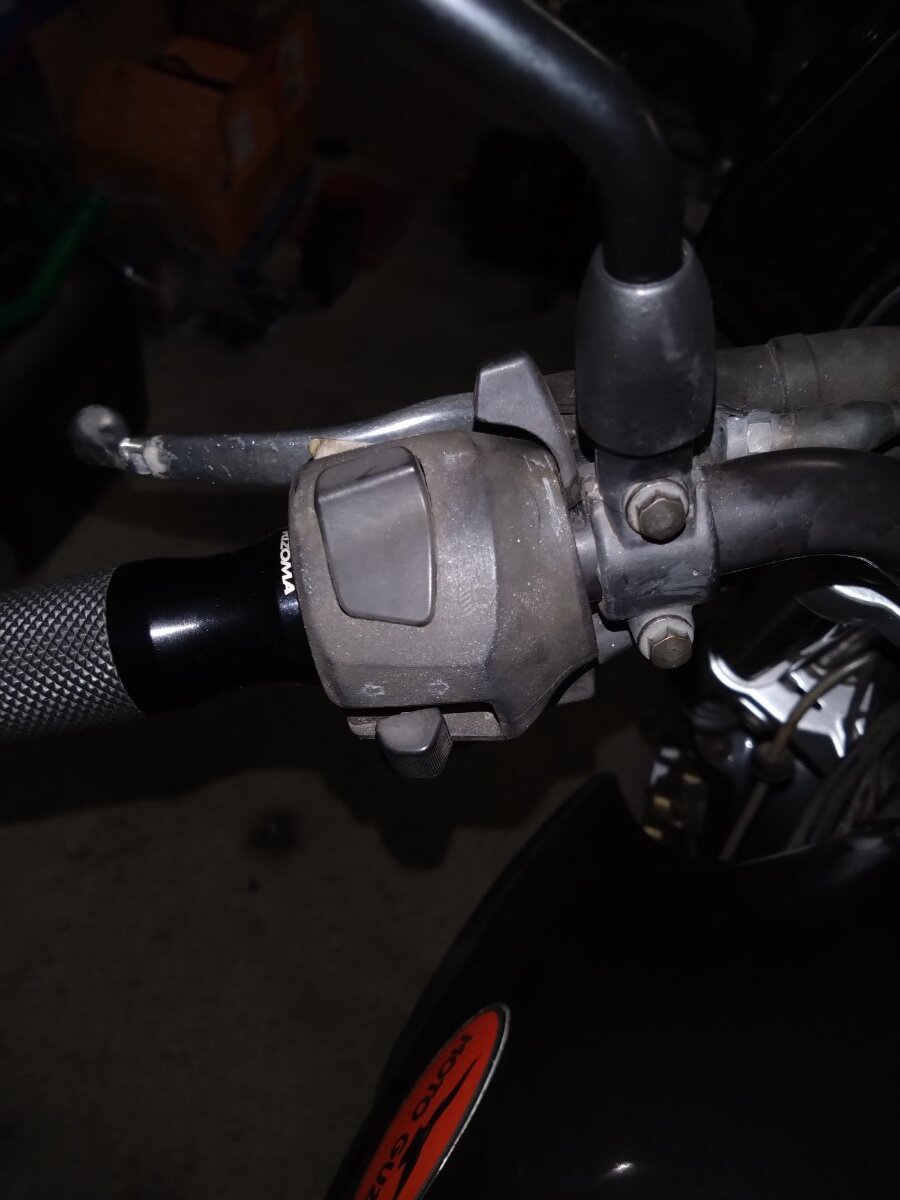

Edding1 Posted November 26, 2023 Author Share Posted November 26, 2023 So ein kleines Update, die Auspüffe sind endlich bei mir eingetroffen und auch schon am Mopped montiert. Sehen echt super aus und klingen noch erheblich besser. Ich habe auch schon eine Lenkerarmatur umgebaut. Die die drauf waren sind leider der Witterung zum Opfer gefallen. Wie gut das Teile von Suzuki passen und nur einen Bruchteil kosten 😜 Nächste Woche erwarte ich noch den Bezug für die Sitzbank und die Hebel für Kupplung und Bremse. 2 Quote Link to comment Share on other sites More sharing options...

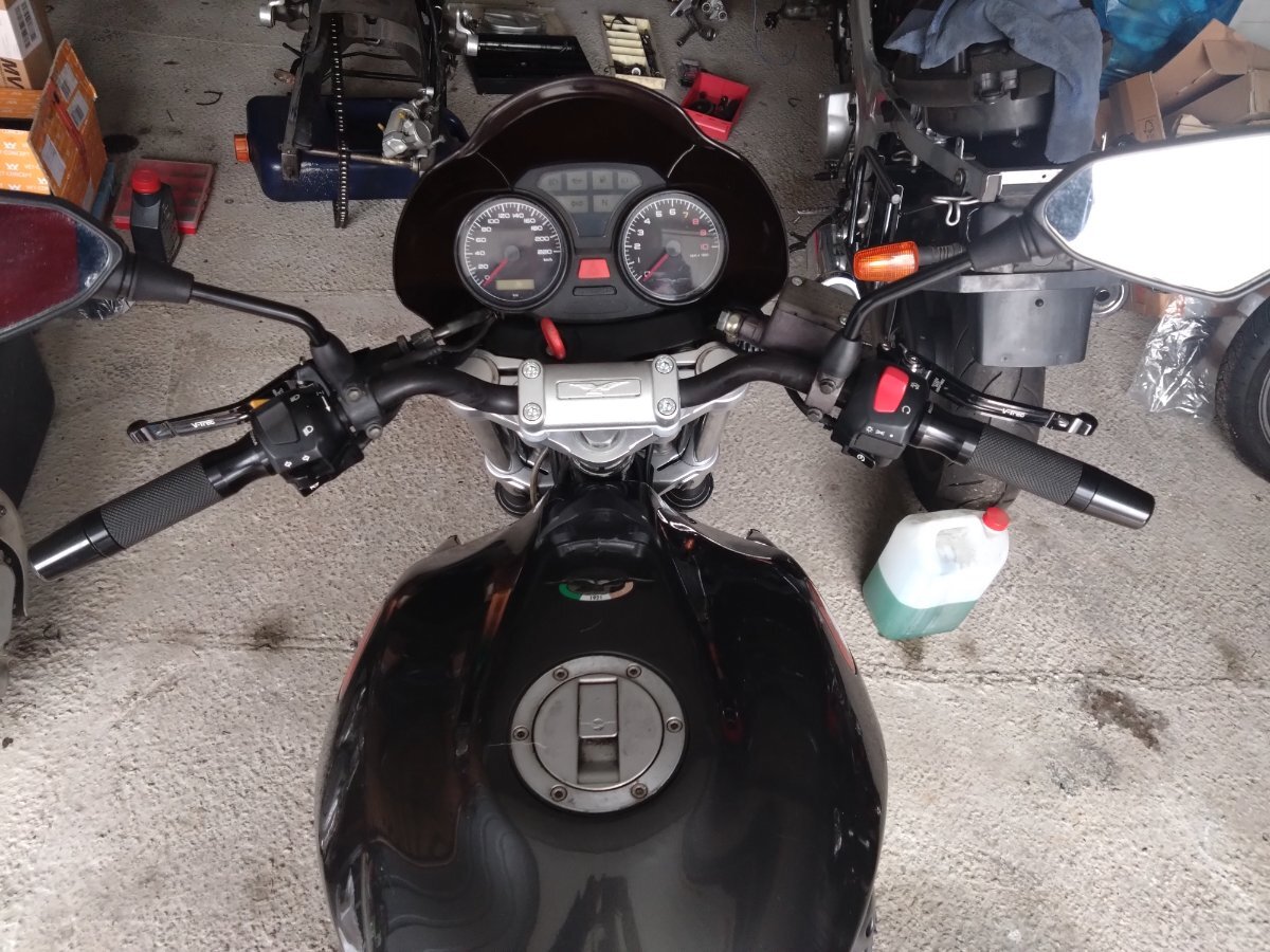

Edding1 Posted November 30, 2023 Author Share Posted November 30, 2023 (edited) So und auf ein letztes. Heute habe ich die letzten Brocken bekommen und das Mopped fertig gestellt. Die Lenkerarmaturen stammt wie bereits erwähnt von Suzuki. Und die CNC Habellage mit ABE von V-Trek. Jetzt bleibt nur noch auf schönes Wetter zu hoffen. Edited November 30, 2023 by Edding1 4 Quote Link to comment Share on other sites More sharing options...
