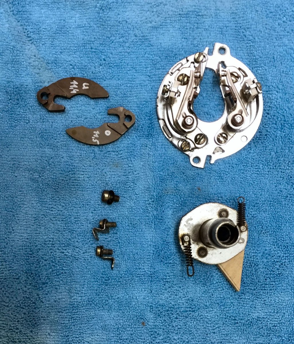

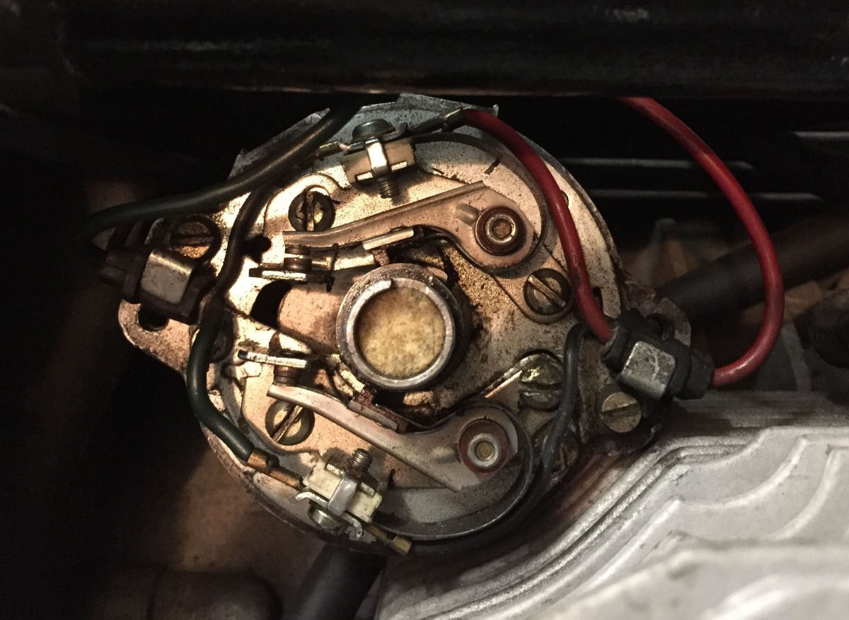

Hi Commander (du treue Seele aller verzweifelten Schrauber!), natürlich auf 2° vor (erste Markierung - bei mir ohne Nummer) eingestellt. Das es da Spiel gibt, war mir schon klar, aber das die Markierung für "S" überhaupt nicht in Sichtweite ist?? Ich hab ja den Zündverteiler mit nur einem Nocken. Also die zusätzliche Platte mit dem linken Kontakt nach Einstellen des rechten Kontakts soweit verschieben, bis der statische Zündzeitpunkt auch dort passt. Statisch (mit der Prüflampe) hat das schon so leidlich funktioniert. Kann es sein, dass man da irgendwie um 360° falsch liegen kann (und würde der Motor dann überhaupt noch auf beiden Töpfen laufen, was er definitiv tut) Vielen Dank erstmal Norbert
Hi Guzzisti, wer es von euch mitverfolgt hat, hat es schon mitgekriegt: 2022 war nicht mein Guzzi-Jahr. Erst Probleme mit der Bremse, dann die leidige Lichtmaschine und jetzt schon wieder was, wo ich euren Rat suche. Schuld ist wahrscheinlich nicht die Cali, vielleicht sind es einfach erste Anzeichen von Altersdemenz 😉. Folgende Situation: Zündung einstellen bei meiner Cali 2 mit Kontaktzündung nach heftigem Fluchen, lösen der Benzinschläuche, Anheben des Tanks erfolgreiche Entfernung des Verteilerdeckels. nach weiteren Flüchen erfolgreiches Lösen der Klemmschrauben des Verteilers (Nein, es waren keine Minderjährigen in Reichweite) Kontaktabstand auf 0,4mm eingestellt. Zündung statisch auf die erste Markierung der Schwungscheibe eingestellt (für "D" und "S") - mehrmals kontrolliert. ganzen Schamott wieder zusammengebaut. Jetzt kommt's: Bei der nachfolgenden Überprüfung mit der Zündblitzpistole war der rechte Zylinder ("D") ganz in Ordnung, beim linken Zylinder blitzt es irgendwo auf die Schwungscheibe, von der "S" Markierung aber weit und breit nichts zu sehen! Anspringen und laufen tut das alte Mädchen, aber ein gutes Gefühl habe ich nicht bei der Sache (Testfahrt steht noch aus - ich tu mich immer schwer, den Motorlauf einer Guzzi zu beurteilen, weil meine ist meine erste und einzige. Ich kann es schlicht nicht vergleichen.) Vielleicht habt ihr ja eine Idee, was da los sein könnte. Vielen Dank schon jetzt Euer Norbert
