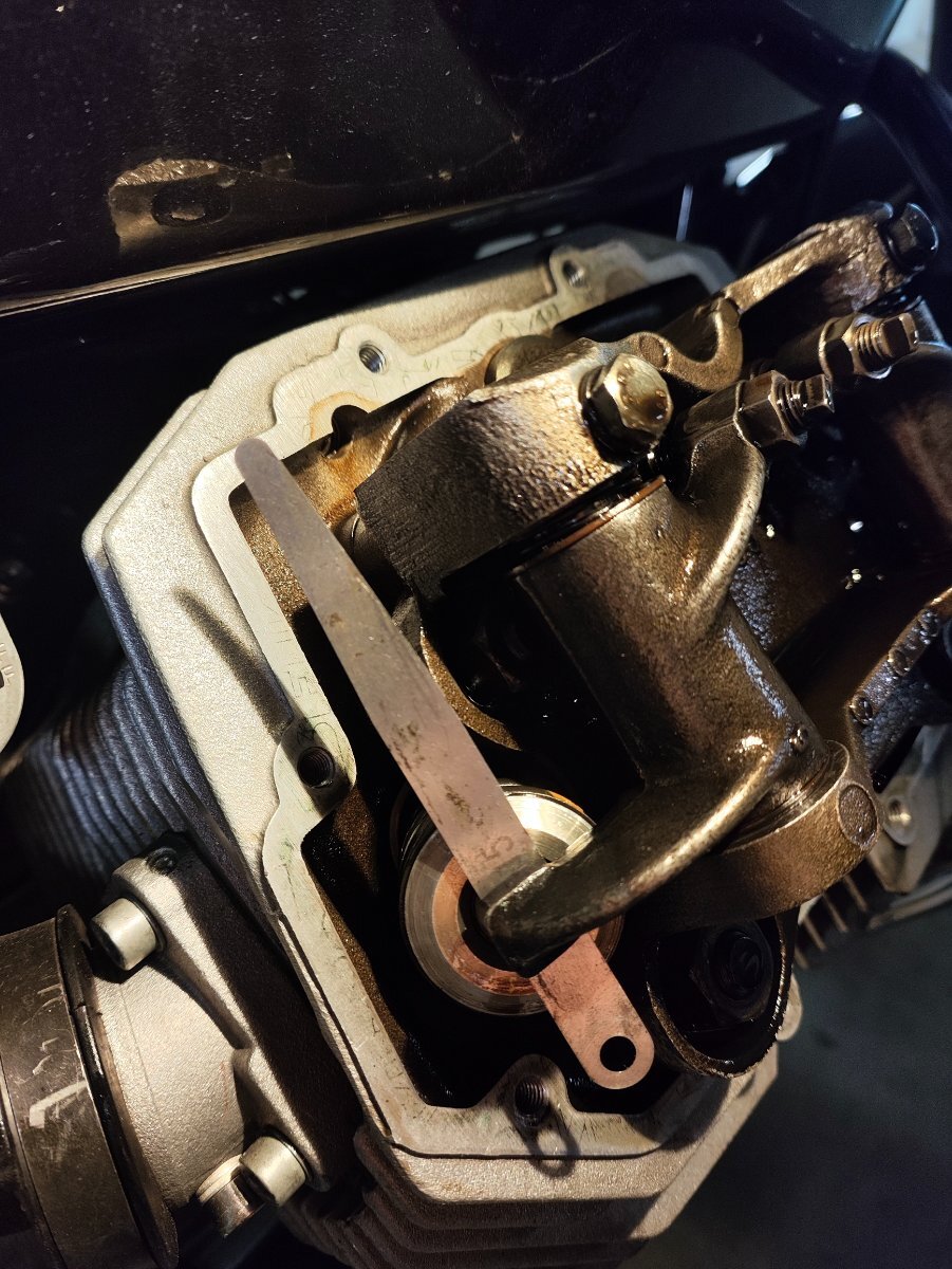

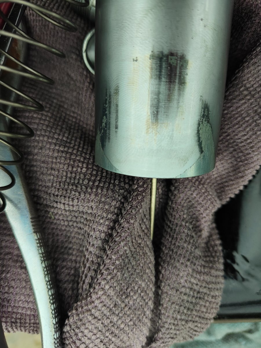

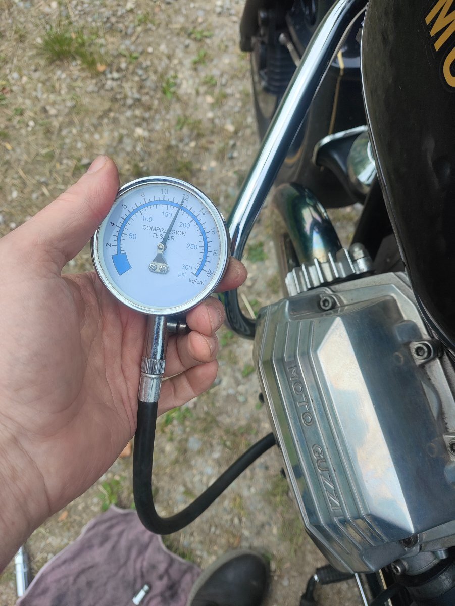

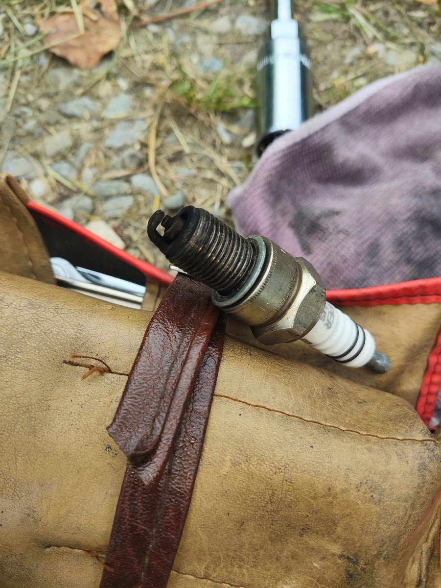

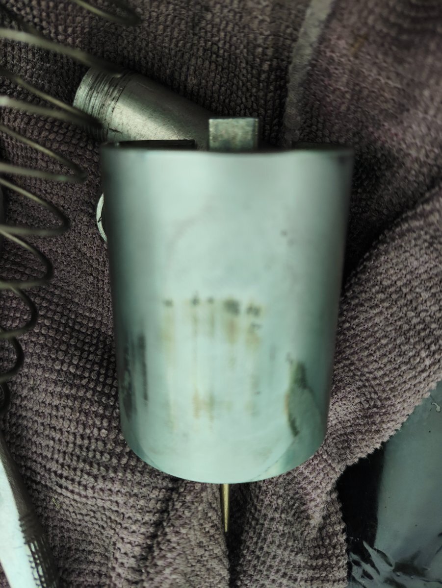

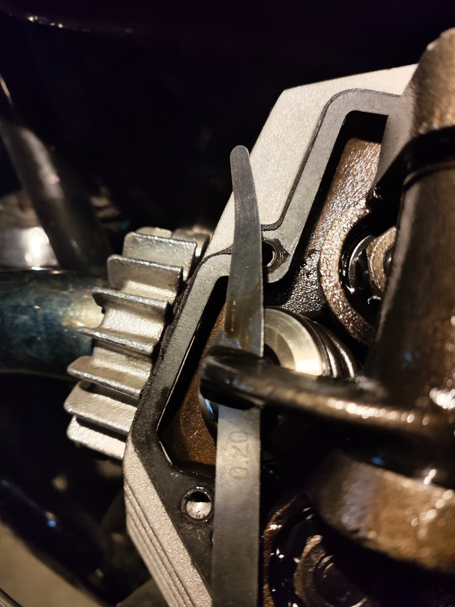

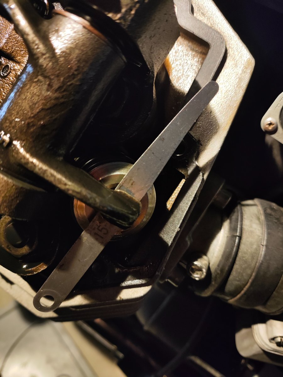

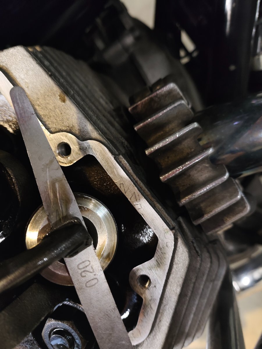

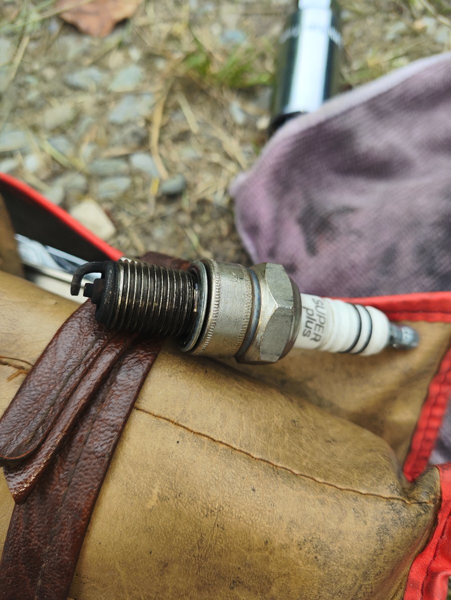

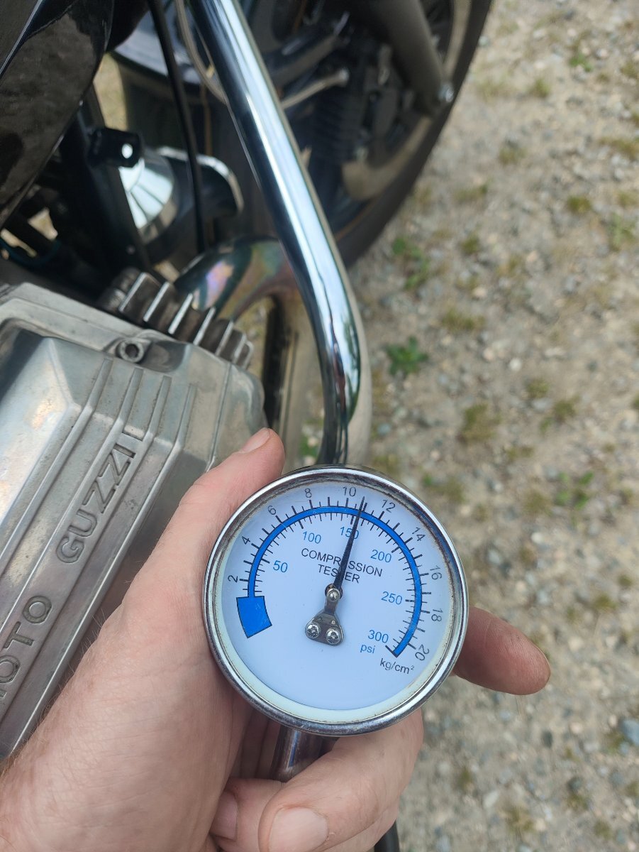

  3. Jesus Christ!!! Have I gone down a rabbit hole!!! Ok, ich habe mit ein sehr erfahrenen Mechaniker mit viel Ducati Erfahrung gesprochen. Bin Richtung Accelerator Pumpe gegangen wieso, weil die Rechte hat gar nicht funktioniert. OK jetzt habe ich ein Service Kit bestellt für der Pumpe bestellt bis Stein Dinse. Kostet 4std, aber war nötig. Aber, das Problem ist noch da! So jetzt geht es in der Richtung "Transition Holes", in der inlet Venturi. Hab zwar beide Vergaser bodies Ultraschall gereinigt am Weihnachten aber nichts kontrolliert. Also, angeblich gibt es eine Reihe von "Transition Holes" und die können verstopft sein und können ein missfire verursachen so bald ich vom Leerlauf bis 1500rpm bin. Ich hoffe es klingt glaubwürdig? Zündkerze/Bosch Super Plus, wären beide leicht Fett bis dunkel braun bei 0.7mm gap Düssen sind alle Standard. Ventil Spiel Einlass/0.15mm, Auslass/0.2mm bei kaltem Motor Zylinder Druck Gaszug voll offen, Motor warm: Links 12bar/170psi Rechts 11bar/155psi Any help wurde ich sehr dankbar!
