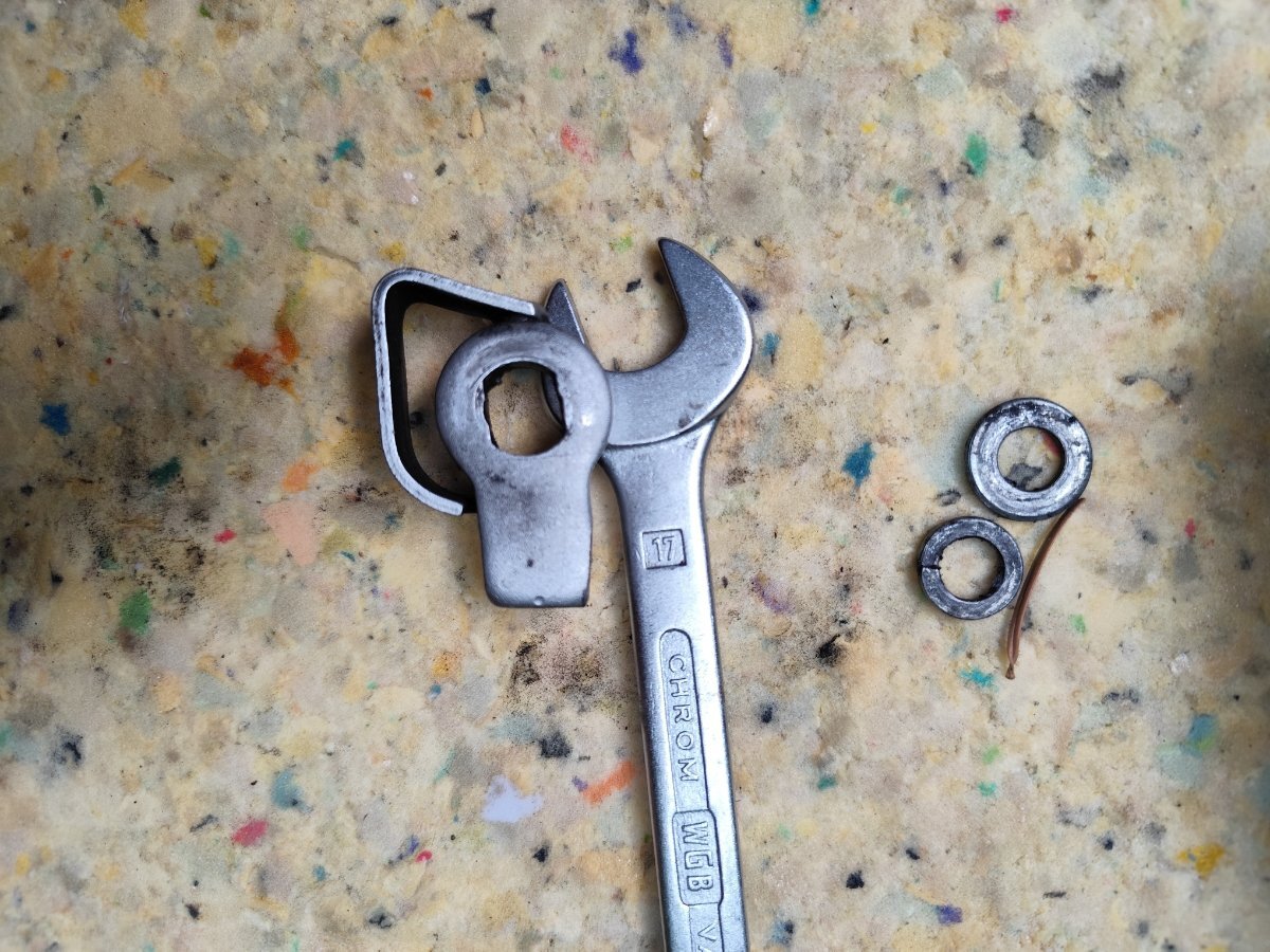

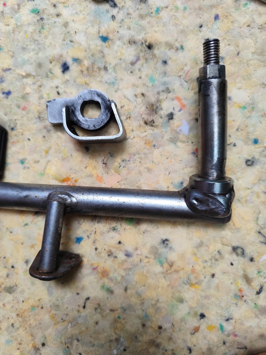

die Schwenkachsr ist wie auf deinem ersten Bild zu sehen, Total krumm. Bedenke, was 5 mm Versatz auf einer Hebellänge von dem Ständer und deinen Motorrad ausmachen. Was im Gelenk 5 mm sind, macht oben schnell mal 5-8 cm aus. Das dürfte das Problem sein.

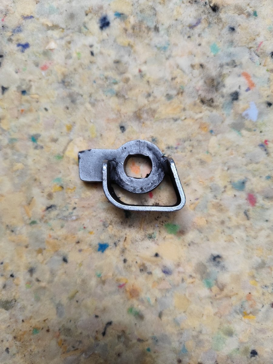

Danke für Deine Fotos (und das Ausbauen!). Meine Rastnase sieht so aus wie Deine, siehe Fotos. Die Achse (D=17mm) vom Ständerarm ist schief - ist das werksseitig so? Auslöser der Schräglage scheint mir zu sein, dass die Achse mit Nase beim Absetzen zu tief in Halterung rutscht, bis sie dann gegen das hintere massive "Haltestück, der Boden vom Torbogen" zum Ruhen kommt. Dadurch bekommt die Cali mehr Schräglage. Überlege, ob man dort ein keilförmiges Pass-Stück (einklebt ?). Das Teil ist allerdings verschweißt und wird sich kaum bewegt haben..

Ja, die Teileliste habe ich angeschaut. Es fehlt kein Teil.... Ich gehe mal dem Hinweis von gersheim-guzzi nach und baue den Seitenständer aus. Vielleicht hat sich ein Teil durch das Rückwärtsschieben verbogen, ist ja doch ein guter Hebelarm, obwohl der Seitenständer-Fuß gerutscht ist!? War Betonsteinpflaster mit Fugen! Im Zweifelsfall versuchen, den Ständerarm zu richten oder ein Gebrauchtteil zu bekommen....
