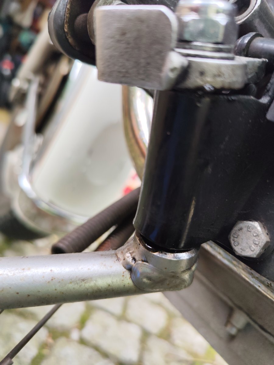

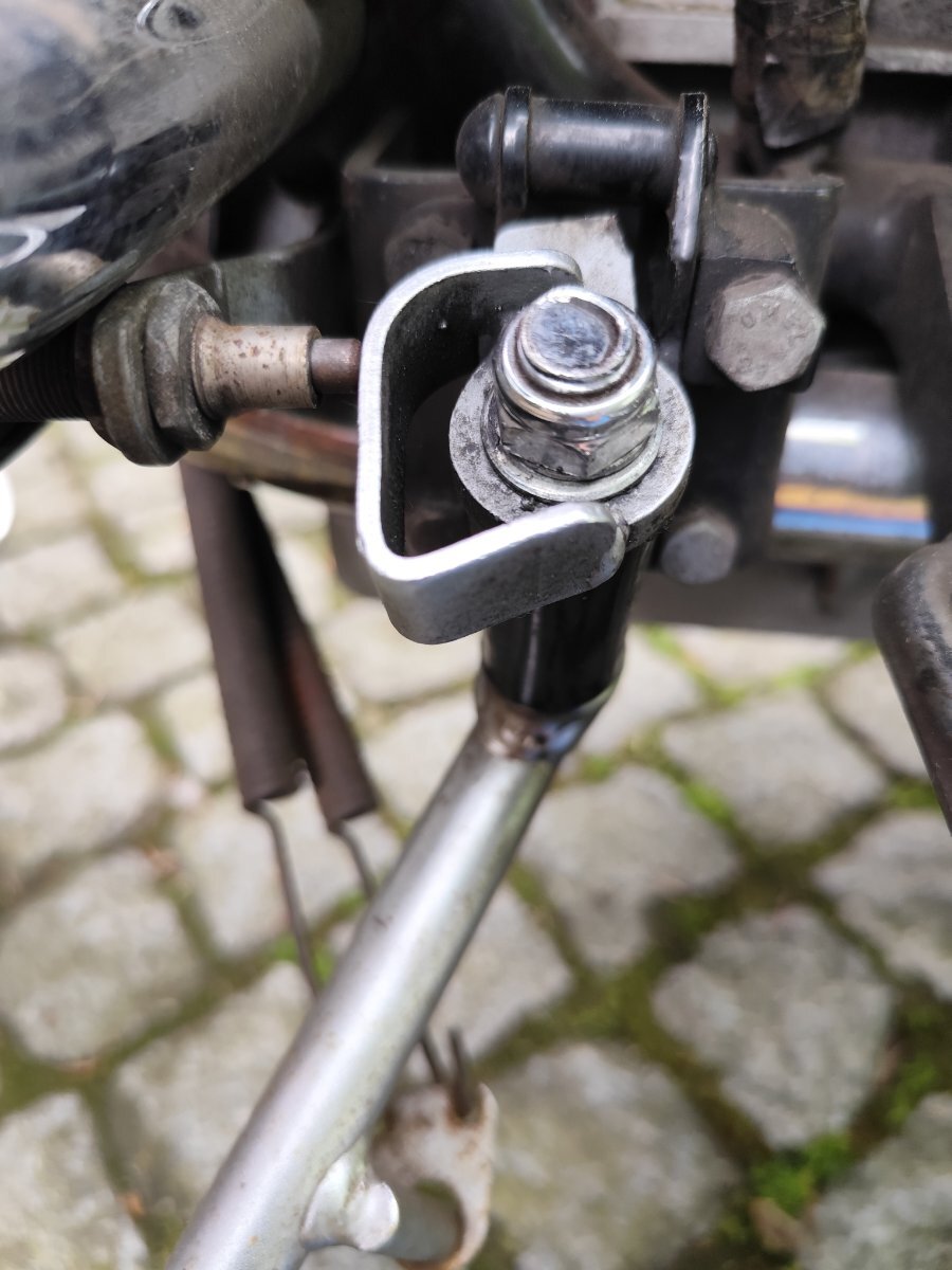

wie du selbst auf dem Video siehst, wackelt der Ständer Natürlich, solange er nicht ein gerastet ist und die Rast Nase ist oben an der Ecke rechts bereits ein wenig verschlissen.
Moin aus Halstenbek, erstmal danke für die Antworten. Der Einraster scheint mir OK zu sein. Die Drehachse hat im Hülsenbereich ziemlich viel Spiel, daher dann auch die starke Absenkung beim seitlichen Abstellen. Ich sende mal Detailfotos und ein Wackel-Video... In eingeklapptem Zustand ist es doch OK und kein Wackeln. VG Thomas VID_20260606_110614.mp4
