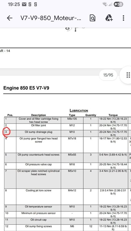

  3. Ich glaube das passt schon. Aus dem Motor WHB: 12Nm wären für eine M10 Schraube auch bisschen wenig, oder? 20Nm passt da m. Mn. nach schon eher, auch wenn es in Alu geschraubt ist.
  4. V7 850 E5: Ölablasschraube 20 - 22 Nm Korrektur: Verdammt, gerade erst gesehen: Es gibt ja tatsächlich auch die Angabe 12 Nm. Wie dem auch sei: Ich hab` s mit 22 Nm angezogen, und das Gewinde ist noch heil.

    Da gibt es zwei PDFs...das eine ist das Engine manual Schau nochmal https://www.guzzitek.org/atelier/pb/850/ Welche Schraube betrifft das mit 12Nm und 22Nm?

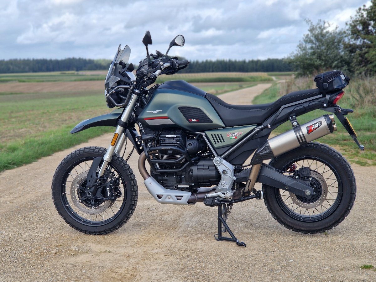

  9. Hallo, Ich bin der Al, mitte 50 und wohnhaft im schönen Luxemburg. Seit 6 Monate fahre ich eine 22er V85TT E5, dies ist meine erste Guzzi nach knapp 40 Jahre mit über 50 Bikes... Nebenbei fahre ich auch andere Motorräder sowie eine KTM690R und eine Goldwing. Ich fahre das ganze Jahr durch, solange es kein Schnee oder Eis gibt. Ich mache auch gerne offroad Reisen und bin unter anderem für den TET (Trans Euro Trail) tätig. Ich freue mich auf einen schönen Austausch hier im Forum. LG
  10. Ja hab ich, aber da ist kein Zeichnung vom Motor. Und in den anderen Varianten des WHB sind unterschiedliche Drehmomente, einal 12Nm, einmal 20-22Nm.....

  12. Das ist schon witzig, ich finde komplett verschiedene Angaben zu Drehmomenten:

    Anzugsdrehmoment
    Du hast aber schon den Link weiter oben mit den Handbüchern angeklickt? Da stehen die Drehmomente drin...aber meist nicht im Text, sondern ganz am Anfang bei den Explosionszeichnungen
