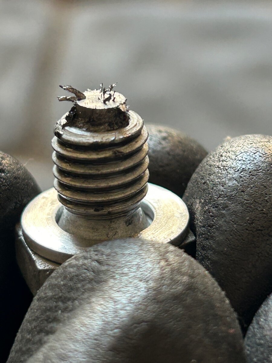

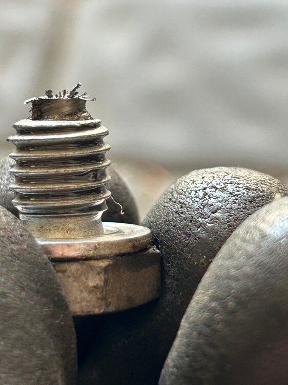

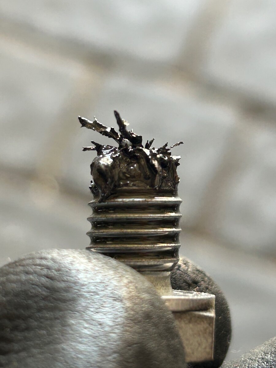

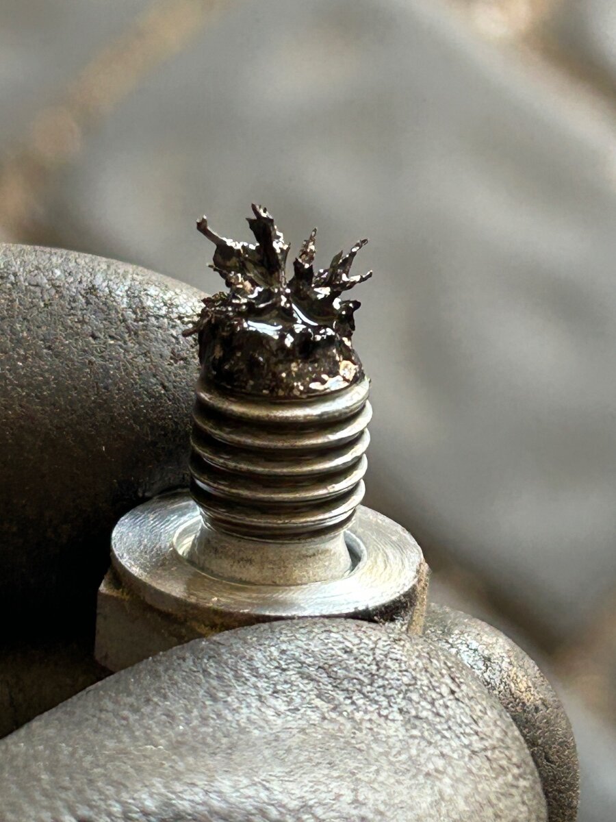

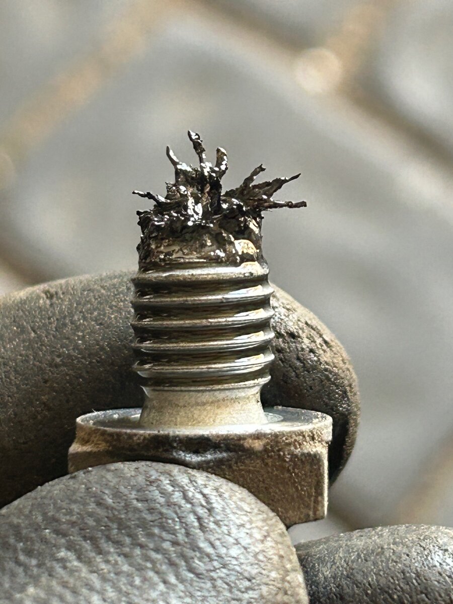

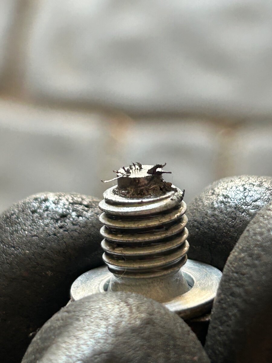

Moin, habe heute mein Getriebeöl gewechselt, ( V85TT, E5+, Bj 24 ). Es sind nur 500ml herausgelaufen. Laut Handbuch beträgt die Füllmenge jedoch 700ml. Ich habe 700ml über die Überlaufschraube, die mit dem Kupferring, eingefüllt. Nach genau 700ml fing es aus der Überlaufschraube herauszutropfen. Aufgrund der geringen Getriebeölmenge hat es im Getriebe einen erhöhten Verschleiß gegeben. Siehe Bilder der Getriebeölablasschaube mit Magneten. Gruß Erwin
