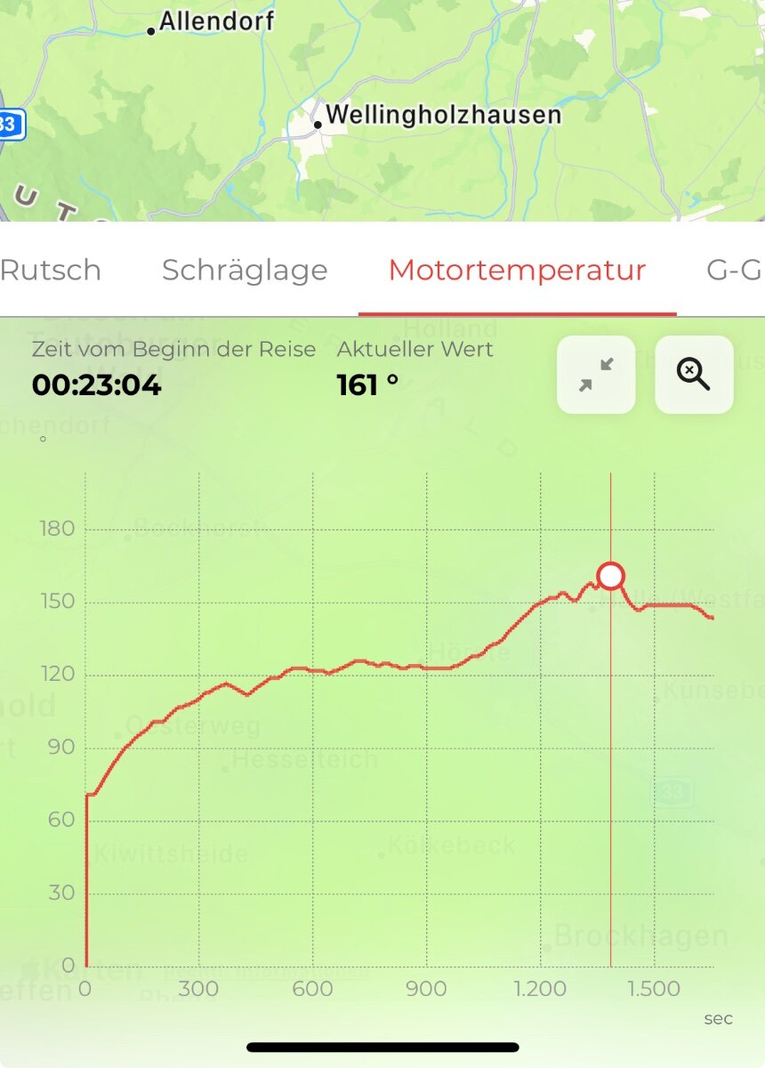

    Temperatur motor
    ( Wie gesagt, 180 Grad am Z.-Kopf sind bei einem luftgekühlten Motor völlig normal. ) Danke für die Info Gruß Martin
  5. ErV85
    Temperatur motor
    Hallo Cloanto, das sind nicht 5300 U/min, sondern die Fahrzeit in Sekunden. Die Kurve fällt wieder ab weil es bergrunter ging.
  6. ErV85
    Temperatur motor
    Hallo an Alle, ich habe es verstanden, es gibt zwei Temperaturfühler. Mein letztes Bild das ich gepostet habe ist daher: siehe Anhang, dort wird es als: Engine oil pressure Sensor beschrieben. ( Ist so wohl nicht richtig ). Ich habe jetzt einen neuen Rekord in Sachen MotorTemperatur erreicht. Siehe Diagramm, für mich ein unvorstellbarer Wert. Im Display leuchtete keine Warnlampe, alles etwas komisch. Gruß Martin

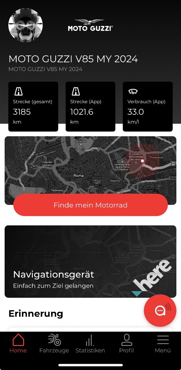

  7. ErV85
    Temperatur motor
    Hallo, Nr. 40 müsste der Öldruckfühler sein. Aber wo ist der MotorTemperatur-Fühler?
  8. ErV85
    Temperatur motor
    Moin, weiss jemand wo die MotorTemperatur bei der V85TT gemessen bzw. abgenommen wird ?

  11. ErV85
    Temperatur motor
    @ Bastlwastl irgend ein Wert = der Wert ist 161° irgendwo gemessen = genaueres weiß Moto Guzzi, es geht aber um die MotorTemperatur ner App = das ist eine App speziell für die V85TT, org. von Guzzi, mit der man: Geschwindigkeit, Umdrehungen, Verbrauch, Gasöffnung, Beschleunigung, Schräglage u. MotorTemperatur u. einiges mehr nachschauen kann. Sagen tut mir das schon was, bloß wie ich das zu bewerten habe bleibt mir ja überlassen. ErV85
  12. ErV85
    Temperatur motor
    Hallo, bin neu hier, habe eine V85TT 2024, bin gerade auf der Autobahn gewesen u. habe mir die Daten in der Moto Guzzi App danach angeschaut. Motortemperatur max 161°, das erscheint mir doch recht hoch, oder ?? ErV85
