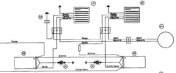

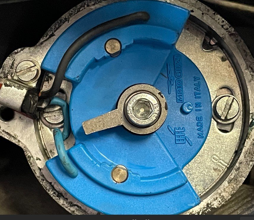

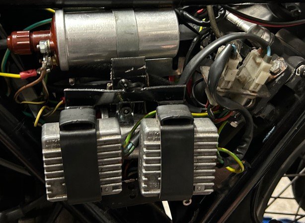

Hallo zusammen, bei meiner 1000 S (BJ. 88) sind Motoplat-Zündeinheiten verbaut (Bild 1) Pickup ist das originale Teil von Guzzi (Bild 2) Schaltplan (Bild 3): Spulen (26) Motoplat (27), Kondensator (33), Pickup (41) Kurz nach dem Anlassen - also nach 2-5 Min. gibt es Zünd-Aussetzer rechte Seite. Die Motoplat habe ich getauscht, weil ich dachte, der Fehler wandert mit. Pustekuchen. Dann gibt es den Fehler wieder nach einer ganzen Weile: Beispiel: Warmfahren --> Autobahn --> Bundesstrasse nach ca. 50-70 km setzt ein Zyl. aus. Es ruckelt und knallt im Auspuff und nach ein paar Minuten zündet sie wieder normal. Kaffeepause. Neustart - nach 2-5 Min. geht das Selbe von vorne los. Also habe ich kontrolliert: die NGK-Stecker - ca. 5 kOhm Spannung auf den neuen Spulen Zündfunke bei ausgebauten Kerzen Motoplat-Ersatz in CHN gekauft (CDI) --> billig; aber keine Zündfunken Was habe ich noch herausgefunden: Neue Steuerung möglich z.B. von Sachse (ca. 400 €) www.carmo.nl prüft Motoplat und verkauft neue (ca. 280 €) ... Jetzt meine Fragen: Was hat sie nur? # Kondensator? # Motoplat? #Pickup? # ... Kennt einer von euch das ev.? Danke im Vorfeld Michel
