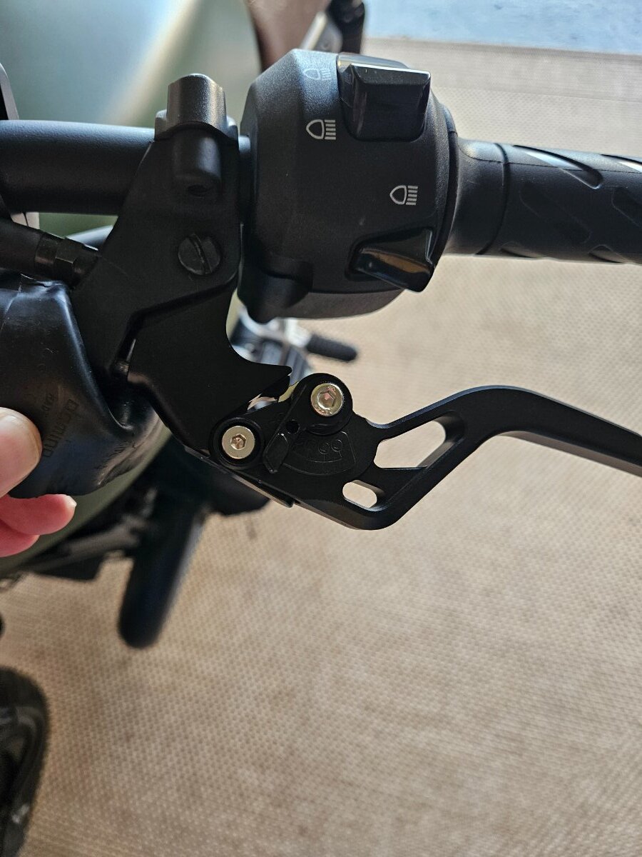

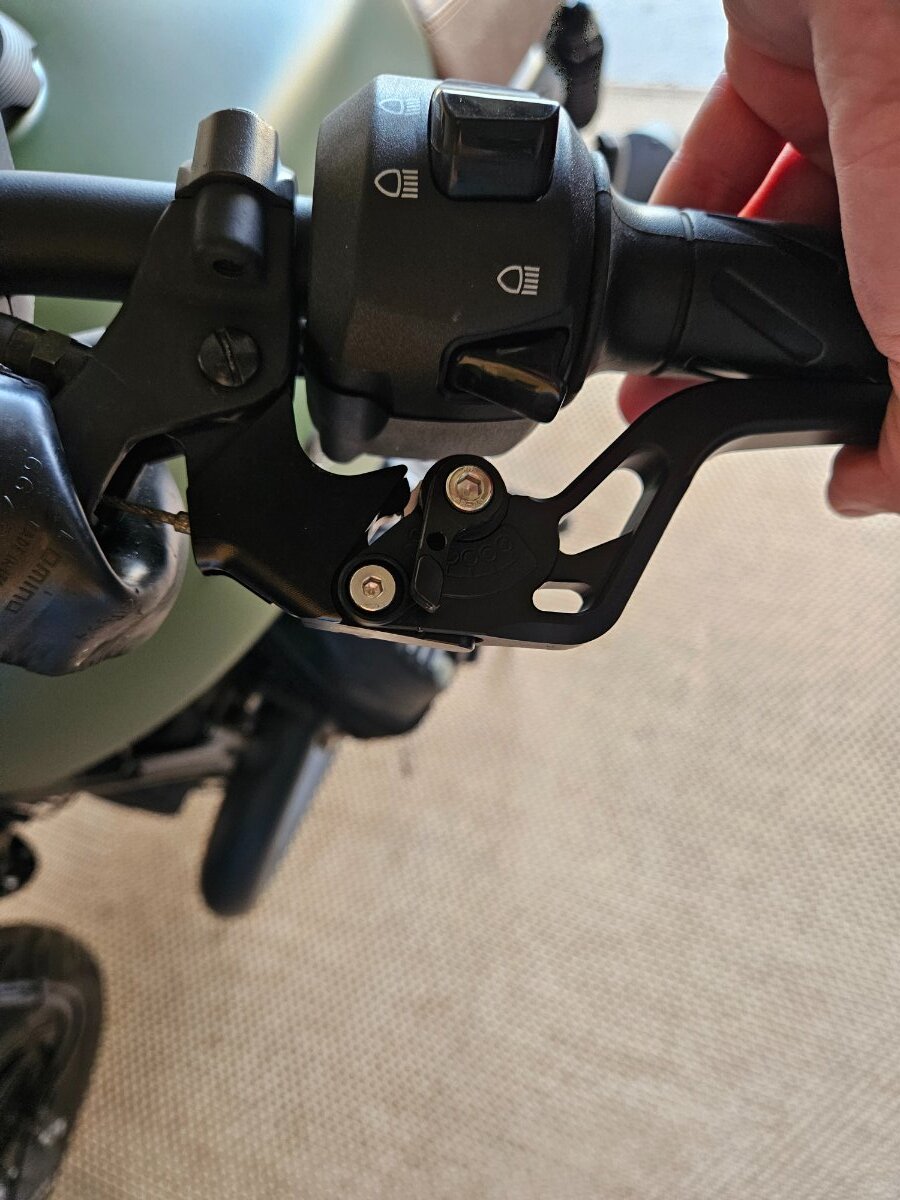

Ja, konnte und habe ich nach Montage auch... bist du sicher, dass der Verkäufer dir die richtigen Hebel verkauft hat?

Kannst Du denn das Spiel des Zuges regulieren? Bei mir hat der sich jede Umdrehung festgesetzt, der Zug war halt zu stark geknickt.
Puh, ich glaube ich hab die nur ausgepackt und drangeschraubt... kann mich nicht erinnern, dass ich da was zusätzlich kaufen oder montieren musste...
