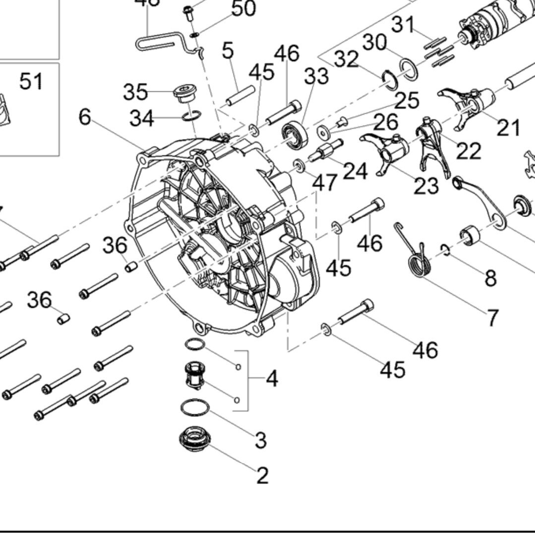

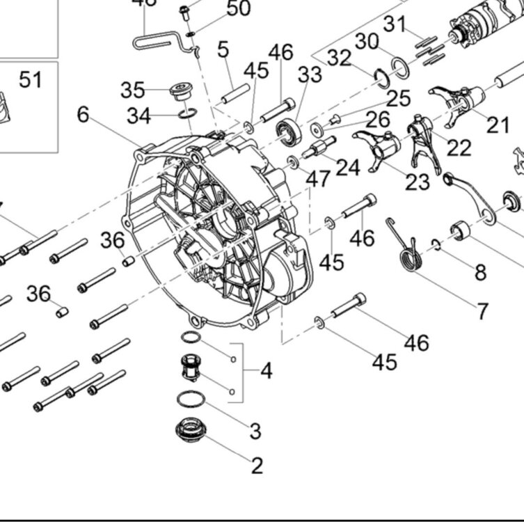

  6. Ich weiß nicht so recht, aber ich denke du schraubst an der falschen Stelle. Nr. 2 ist die richtige Schraube, darunter ist ein kleiner Sieb-Einsatz, denn kannst du rausnehmen und kontrollieren.

  12. hallo, wollte ich machen, bekomme die 4er inbusschraube nicht auf, ist ja auch kein platz um eine nuss mit ratsche anzusetzen, normaler inbusschlüssel geht auch nicht, habt ihr einen tip ? gruss klaus
  13. hallo, wollte ich machen, bekomme die 4er inbusschraube nicht auf, ist ja auch kein platz um eine nuss mit ratsche anzusetzen, normaler inbusschlüssel geht auch nicht, habt ihr einen tip ? gruss klaus
