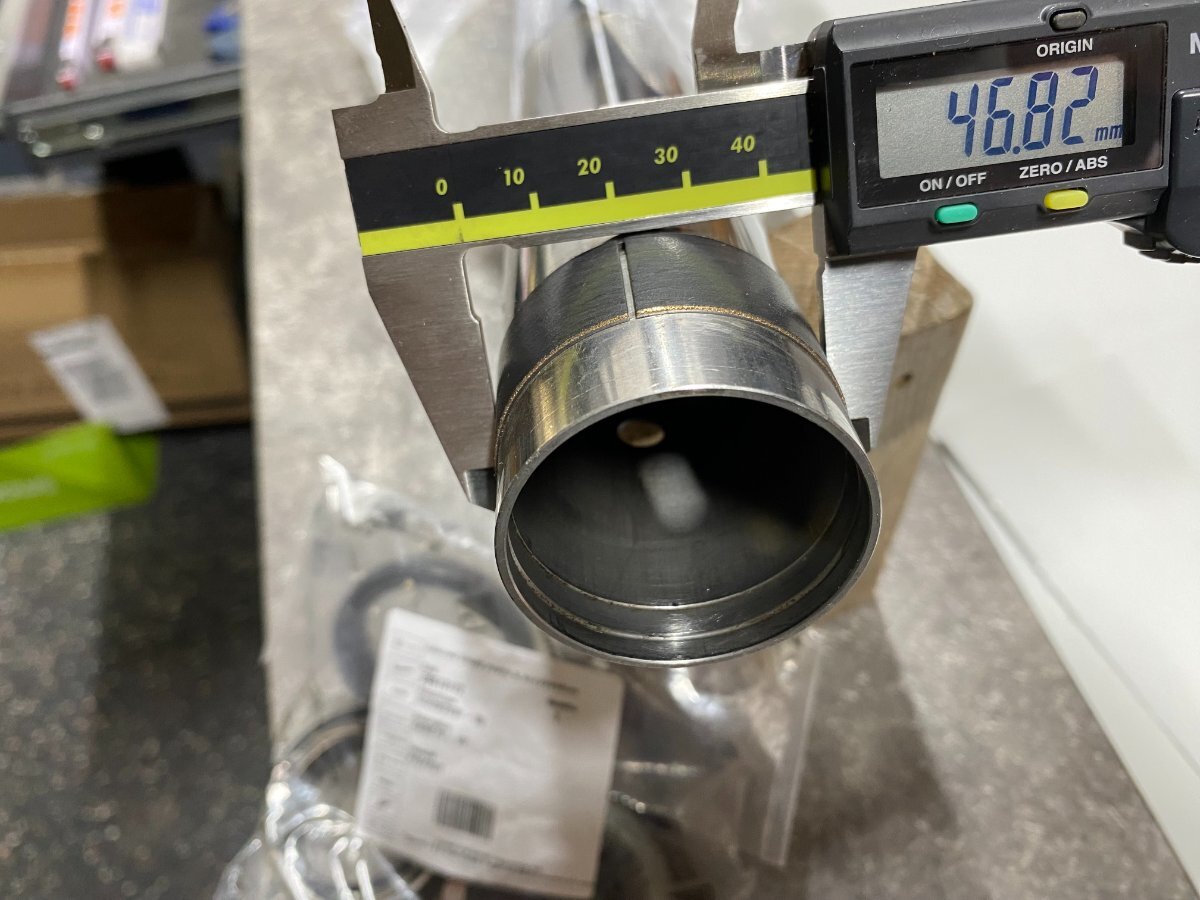

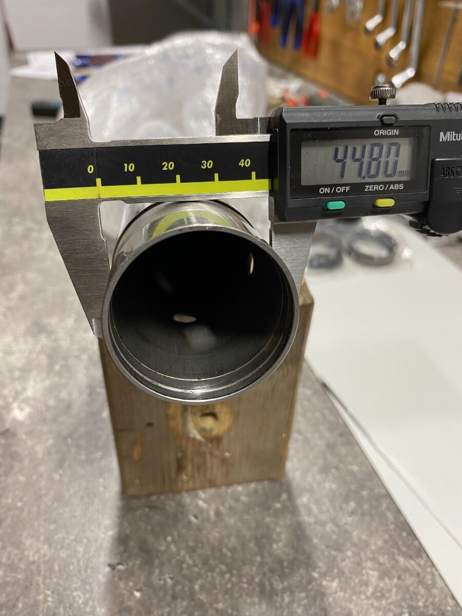

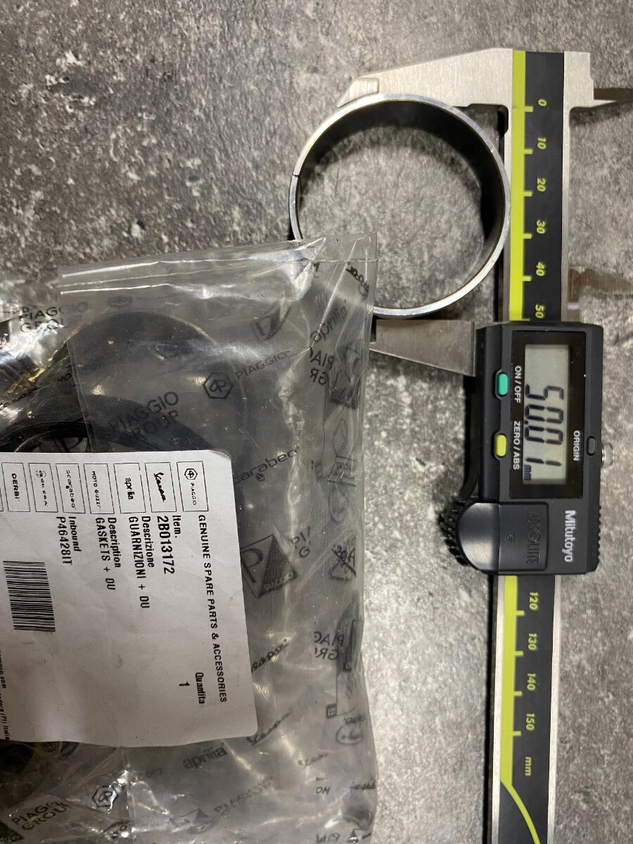

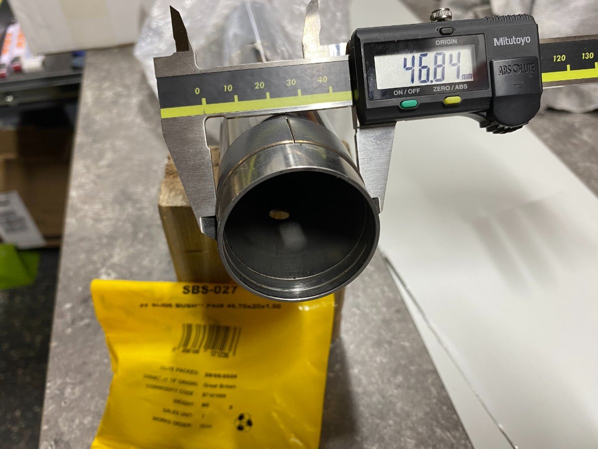

  2. Hallo, Falls jemand mal seine Stelvio 46mm Sachs Gabel renovieren möchte, anbei die Abmaße der Gleitbuchsen so wie ich es für richtig halte und verwende. Beschichtung außen: 46,7 x 20 x 1 (Außendurchmesser x Höhe x Dicke) Beschichtung innen: 46 x 15 x 2 (Innendurchmesser x Höhe x Dicke) Ich habe außerdem grüne Gabeldichtringe + Staubkappen gekauft, die die Bezeichnung KITG-46Z tragen. Alles bei diversen, lokalen Onlineshops für Motorradteile zu finden. Jetzt die Langfassung: Hab das Opfer erbracht und einen "Gabel-Dichtsatz" von MG gekauft. Die Gleitbuchse für das Tauchrohr (Beschichtung außen) war ein ziemliches Ei. Bei Zweipunktmessung, Ergebnisse zwischen 46,20mm und 47,00mm erhalten. Dann also an 9 Stellen gemessen und den Durchschnitt berechnet ... 46,60mm. Bedeutet bei 1mm Wandstärke, 44,60mm innen. Der Sitz am Tauchrohr beträgt 44,80mm. Die Gleitbuchse sitzt also klemmend auf ... und das Außenmaß für den Verbau ergibt sich durch die 1mm Wandstärke/Dicke. Logisch soweit. Eine 44,60mm Gleitbuchse hab ich nicht gefunden. Aber eine 44,70mm Gleitbuchse (Innendurchmesser). Da das immer noch weniger als 44,80 (Sitz am Tauchrohr) ist, sagt die Logik dass es passt. Dann die Original MG Gleitbuchse auf das Tauchrohr geschoben - gemessen. Anschließend die Zubehör Gleitbuchse auf das Tauchrohr geschoben - gemessen. Die Messergebnisse im Verbauzustand sind identisch. Bei den Buchsen mit Beschichtung innen, also die die im Standrohr sitzen, haben die Abmaße 1:1 gepasst. Durchmesser für den Sitz der Gleitbuchse (Beschichtung außen) am Tauchrohr Durchmesser im Verbauzustand - Gleitbuchse aus dem MG Original Dichtsatz Durchmesser im Verbauzustand - Gleitbuchse aus dem Zubehör Gleitbuchse für´s Standrohr - MG Original Gleitbuchse für´s Standrohr - Zubehör ... und wie immer gilt, das ist alles total lebensgefährlich und daher rate ich davon ab, irgendwas nach zu machen. Schöne Grüße Frank
