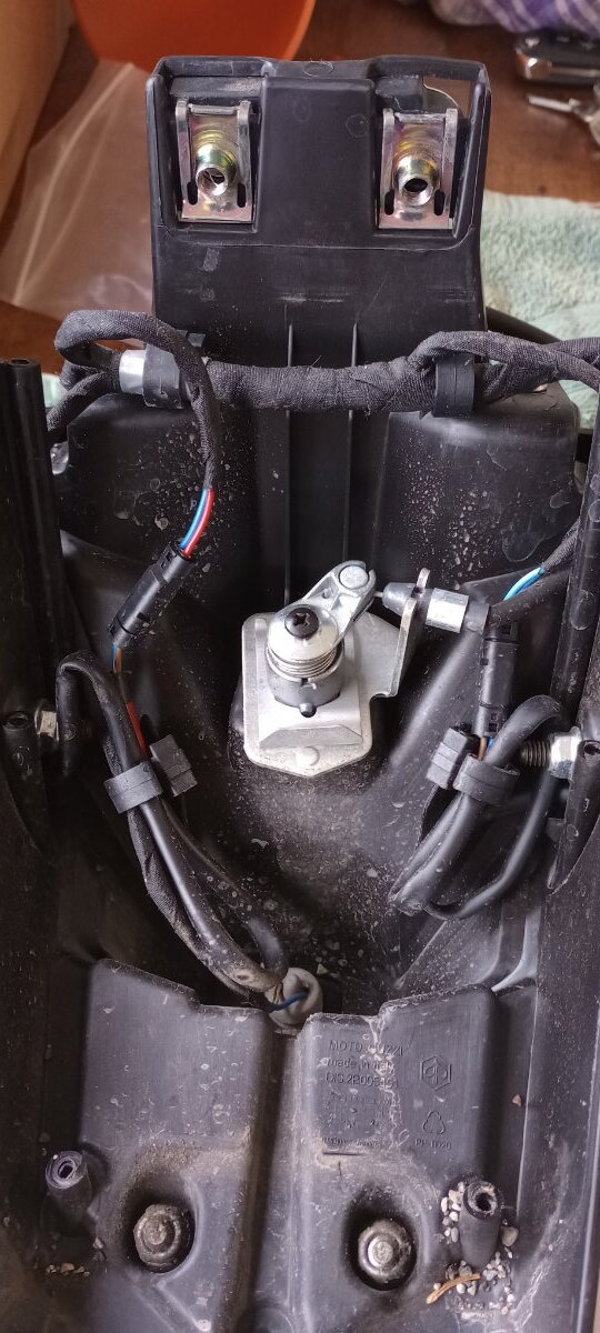

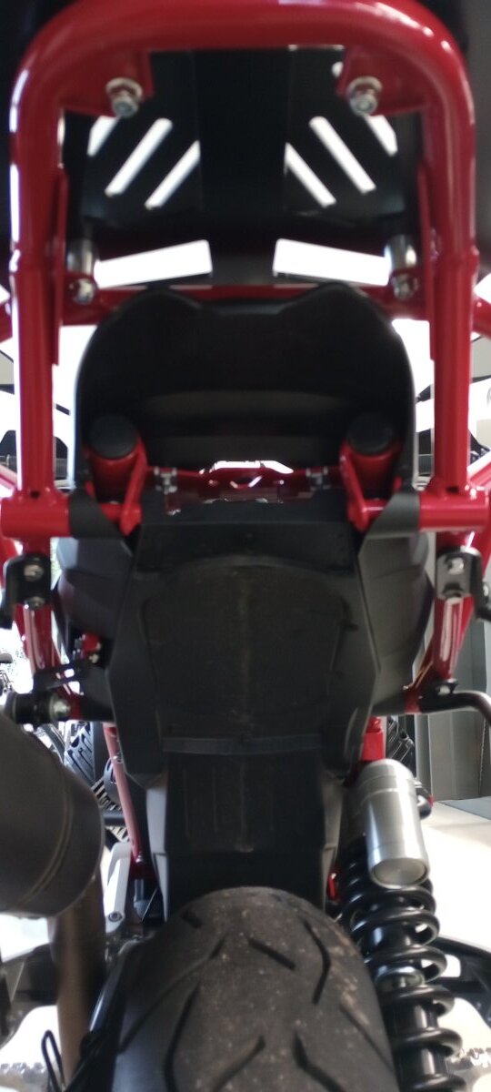

Wenn man das Sitzbankschloss los schraubt den Weißen Stecker neben dem Steuergerät trennt und von unten im Radlauf die drei Schrauben entfernt kann man das ganze Heck nach hinten raus ziehen. Am schloss muss man noch den Zug aushängen. -
Aus dem Kofferraum voll Einzelteilen ist inzwischen ganz schön was geworden. Jetzt beginnt die endlose Zeit des wartens auf die Fertigstellung der Lackteile.
