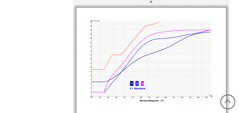

Man muss beachten, dass diese Grafik Nockenwellen-Grade zeigt. Das steht leider auch nicht im Handbuch, ist aber aus den Werten ersichtlich.
Die mm auf dem Schwungrad sollte man schnell wieder vergesen. Wie will man die messen? Man macht sich vorn auf der KW eine Gradscheibe fest und irgendwo hin eine Art Zeiger dazu, und überprüft damit die Schwungrad-Markierungen. Sollten keine für die Frühzündung vorhanden sein, kann man sich nun welche einschlagen.

Die Sachse zündet in der Standardeinstellung bei 2000 U/min 18,5° vor OT
Ich nehme an du hast die Kurve 2 oder 3 in der Sachse angwählt. Der von dir angewählte Wert mag stimmen oder nicht. Warum hast d gerade Diesen ausgewählt? Klar ist doch, dass 2° statisch und 31° bei Motorlauf (an der KW gemessen) oberhalb 3000/min anstehen sollten, so wie es im Handbuch und obiger Kurve angegeben ist.
Gruss  Tim

Haben die Sachse Verwender schonmal mit die verschiedenen Zündkurven getestet? Ich habe meine bis jetzt immer nur auf Standard "2" stehen. Damit ist die Zündung relativ lange auf spät. Erst ab 6000U/min auf 31-32°.
Die Kurve 3 hätte schon ab 4000U/min 31° und liegt auch sonst immer 2-3° früher. Hat jemand diese Kurve schonmal getestet?

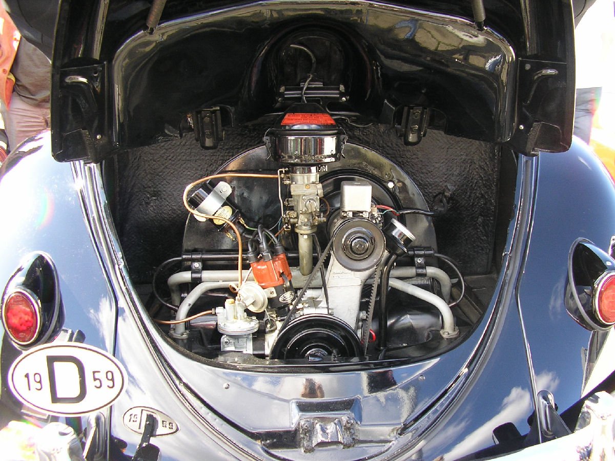

Zündzeitpunkt beim Käfer stellt man am besten nach Gehör ein ! :classic_smile:
(Wobei das ja auch am besten funktioniert hat)... Nur Amateure brauchten eine Stroposkop Lampe :classic_laugh:

Hi Harun,
da sagst du was!
Allerdings häng ich mal für alle Nicht-Käfer-Geschädigten ein Bild des Motorraums an:
Da konnte man wahrscheinlich sogar mit der Taschenlampe und nach Genuss von drei Flaschen Bier die Zündung "genau" einstellen. Zugänglichkeit Note 1+.
