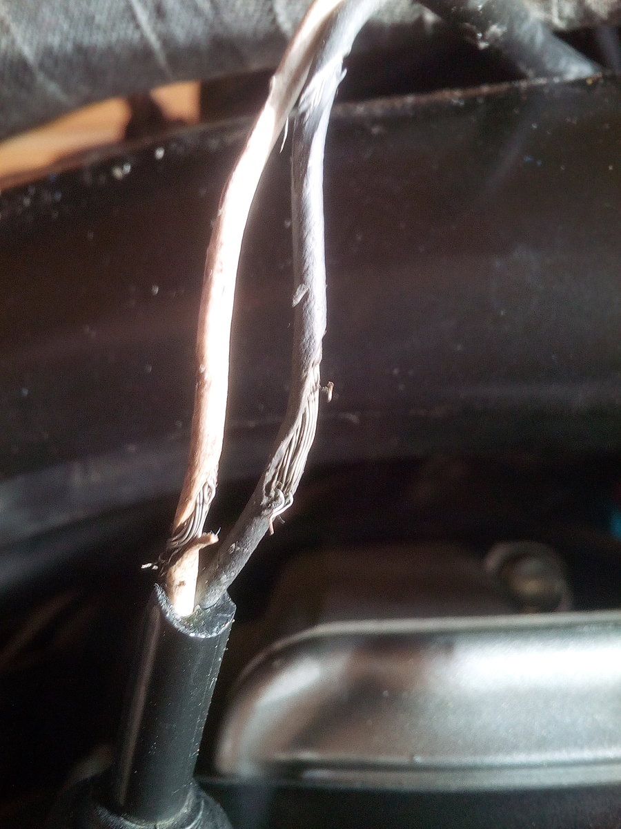

Bei meiner 1200 Sport V4 ABS hatte ich ernsthafte Probleme mit der Elektrik. Nachdem mir ein fähiger Werkstattmeister dazu geraten hat, mal nach einem Massefehler zu suchen habe ich die Schuldigen über den Winter auch gefunden. (siehe Bilder) Es waren die die Kabel der Geschwindigkeitssensoren. Irgend ein Vorbesitzer hat daran rumgepfuscht. Beim Vorderen war die Isolierung ab und der Hintere war gleich ganz durchtrennt.
Ich habe die Steckverbinder durch Universalstecker ersetzt und die Kabel angelötet. Tacho und ABS gehen immer noch nicht. (Wie auch schon manchmal vorher)
Deshalb meine Fragen: Müssen es unbedingt die Original-Steckverbinder sein ?  Kann es sein, dass bei einem anderen Widerstand der Kabel/Stecker das ganze nicht mehr funktioniert ?
Sachdienliche Hinweise werden gerne angenommen.

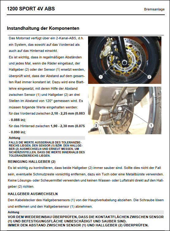

Hier ein Ausschnit aus dem WHB.
Also keine einfache Widerstandsmessung wie beim Tachogeber anderer Modelle. Aber du kannst die Einstellung des Abstands prüfen,.

Das mit den Hallgebern habe ich gecheckt. Hinten ist der Abstand viel zu gering. Aber wie man da ein Spiel einstellen soll, selbst wenn man da einen Neuen einbaut ist mir ein Rätsel. Das Teil ist fest verschraubt und kann nicht bewegt werden. Außerdem braucht´s da 3 Hände: 1 Taschenlampe, 2 Messlehre, 3 Spiegel zum ums Eck schauen.😲
