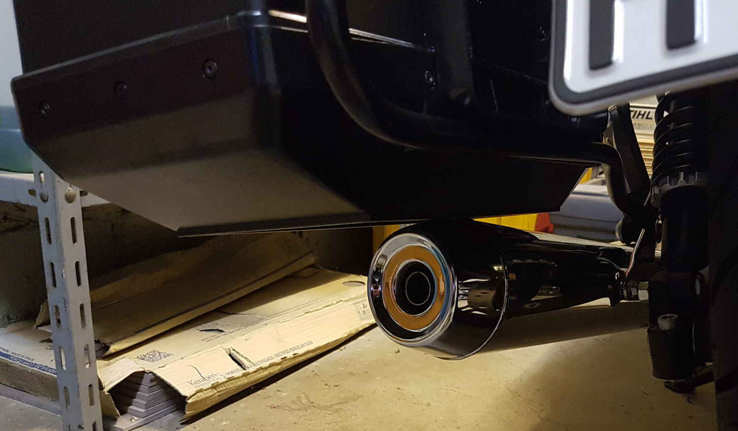

Sebastian7967 Posted July 11, 2017 Share Posted July 11, 2017 Hallo zusammen, bin schon seit geraumer Zeit auf der Suche nach einem Koffersystem für die V7 II. Habe mich jetzt für die 30 Liter-Variante der Xplorer-Koffer von Hepco & Becker entschieden. Passen auch optisch einigermaßen dazu. Allerdings berührt der linke Koffer mit der Unterseite ganz knapp den linken Auspuff (leerer Koffer). Beim rechten Koffer sind noch 5 mm Platz (zwischen Unterseite und Auspuff). Ich werde beim Hersteller noch nachfragen wie Hitzebeständig die Plastikunterseite ist, aber ein gutes Gefühl hab ich dabei nicht. Was sind eure Ideen? Kann man die Auspuffendstücke zwei cm tiefer legen? Das Auspuffrohr macht ja einen kleinen Knick nach oben. Könnte man evtl. etwas grade biegen und ein längeres Befestigungsstück verwenden (verändert natürlich die Optik des Mopeds...) Anderenfalls muss ich die Dinger wohl wieder zurückschicken. Viele Grüße Sebastian Quote Link to comment Share on other sites More sharing options...
jensimaniac Posted July 11, 2017 Share Posted July 11, 2017 (edited) Mal ne doofe Frage: Ist das Trägersystem richtig herum montiert? Wenn man es vielleicht horizontal um 180 Grad dreht....? Also ich meine den Querträger, der unter den Blinkern verläuft. Falls das Problem gelöst wird, wäre ich an einem Bild interessiert Edited July 11, 2017 by jensimaniac Quote Link to comment Share on other sites More sharing options...
klaus123 Posted July 11, 2017 Share Posted July 11, 2017 Ohne zusatzisolation macht der Koffer das nicht lange mit...und dafür hast du keinen Platz. Ob die Quer-Strebe bei meinem Träger oben oder unter Verläufr muß erst nachschauen. Quote Link to comment Share on other sites More sharing options...
Sebastian7967 Posted July 11, 2017 Author Share Posted July 11, 2017 habs nach Herstellerempfehlung montiert siehe https://www.hepco-shop.de/meinbike/moto-guzzi/v-7-ii/koffertraeger-schwarz.html Quote Link to comment Share on other sites More sharing options...
Sebastian7967 Posted July 11, 2017 Author Share Posted July 11, 2017 Ohne zusatzisolation macht der Koffer das nicht lange mit...und dafür hast du keinen Platz. seh ich leider auch so... Quote Link to comment Share on other sites More sharing options...

V7due Posted July 11, 2017 Share Posted July 11, 2017 Demnach ist der richtig rum montiert.Passt aber trotzdem nicht , zumal mit den Koffern von Sebastian.Als Isolator könnte man ne Aluplatte noch reinmogeln.Auf Dauer ist das aber auch nix.Der Koffer kriegt z.B. an der Ampel zuviel an Hitze ab.Selber hab ich die kurze Version von Mistral dran.Ob`es das rausreißt und es mehr Luft dadurch ergibt, müßte man probieren. @Sebastian . Ich würds mit den Photos zurücksenden und ne Nummer kleiner wählen. mfg Jürgen Quote Link to comment Share on other sites More sharing options...
klaus123 Posted July 11, 2017 Share Posted July 11, 2017 (edited) Hallo Montage sieht bei mir gleich aus, aber die Junior-Koffer (das sind die kleinen 30er) haben deutlich mehr platz zum Auspuff Übrigens: Für den Preis von ein Paar Neuen bekommst du 2 Satz gebrauchte - kleine für jeden Tag & Große für die Reise Ich hatte anfangs mit der V7 ein ähnliches Problem- Meine alten Krauser Star von 1986 sahen gut aus, passten an den Träger, blockierten aber den Platz für das TopCase. Edited July 11, 2017 by klaus123 Quote Link to comment Share on other sites More sharing options...
Guest Toni Posted July 12, 2017 Share Posted July 12, 2017 Hallo Sebastian, wie sieht den die Befestigung nachfolgender Halterung aus? Wie viel Material ist hier Verfügbar? Evtl. fräsen eines Langloches das der gesamte Anbau etwas höher kommt. An der Beleuchtungseinheit hast du ja noch Platz nach oben. Nur eine Idee. Grüße Toni Quote Link to comment Share on other sites More sharing options...
Guest christian b. Posted July 12, 2017 Share Posted July 12, 2017 Also, meines Erachtens sind die Koffer nicht für die V7 II geeignet, da sie anders geformt sind als die in der Liste gezeigten 30er und 40er (die wir haben, und die den Auspuff nicht berühren). Ergo solltest du, um dir irgendwelche Basteleien zu ersparen, die Koffer umtauschen. Die Xplorer scheinen eher für die "Enduros" oder GSsen kompatibel. Mir persönlich gefallen sie auch nicht... Gruß Christian. Quote Link to comment Share on other sites More sharing options...
Cruiser I Posted July 12, 2017 Share Posted July 12, 2017 Hallo Sebastian Die Xplorer sind 38cm hoch, die Journey mit 42ltr. 29cm und die Junior mit 30ltr. ebenfalls 29cm. Mit diese Alternativen wirrst Du mehr freude haben. Rudi Quote Link to comment Share on other sites More sharing options...
Sebastian7967 Posted July 12, 2017 Author Share Posted July 12, 2017 Evtl. fräsen eines Langloches das der gesamte Anbau etwas höher kommt. Das könnte gehen, allerdings hätten die Koffer dann eine starke Neigung, da sie ja noch an einem zweiten Punkt (bei der Sozius-Fussraste) befestigt sind. Aber ich stimme euch zu, die Koffer sind halt einfach zu hoch. Habe schon die Rücksendung beantragt. Von der Optik finde ich sie aber nicht so schlimm. Die Junior und Journey erinnern mich halt ein bisschen an ein Plastik-Roller-Top-Case... Um das Ganze auf die Spitze zu treiben, hab ich jetzt vorerstmal ein Exemplar "Hepco & Becker Alu Standard 35" zum Testen bestellt (ich hoffe euch stellts jetzt nicht die Nackenhaare auf...). Wenn ich das richtig gesehen habe, sollte der Aluboden genügend Abstand zum Auspuff haben. Wie die Aluoptik zur V7 passt kann ich noch nicht sagen. Aber vielleicht sieht es so schlecht aus, dass es schon wieder gut aussieht Ich halte euch auf dem Laufenden... VG Sebastian Quote Link to comment Share on other sites More sharing options...
