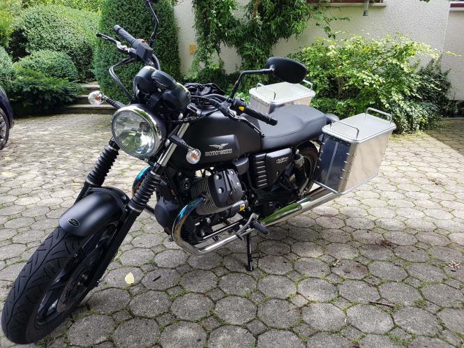

  4. kurzes Update von mir: hab jetzt die Alukisten von Hepco & Becker dran (je 35l). Passt einiges rein und die Optik ist auch ok. Sieht etwas nach Packesel aus, aber wenn man mehrere Tage mit Zelt usw. unterwegs ist, braucht man den Platz doch. Die Verarbeitung ist an sich seht gut, allerdings habe ich es irgendwie geschafft nach 10 min einen Verschluss (Schloss) kaputt zu machen. Vermutlich war das Schloss nicht ganz eingerastet und ich habe es zum Schließen kräftig nach unten gedrückt. Dabei hat sich ein aufgepresstes Metallplättchen gelöst und ich hatte die Einzelteile in der Hand. Ärgerlich und nicht besonders robust. Das Ersatzschloss hat jetzt natürlich einen anderen Schlüssel, d.h. für die zwei Koffer hab ich jetzt 3 Schlüssel Edit: das Problem mit den drei Schlüsseln hab ich gelöst. Konnte den alten Schließzylinder in das neue Schloss einbauen. Die Fahreigenschaften und Windanfälligkeit ändert sich auch spürbar. Ist bei kleinen Koffern vermutlich besser. Aber der Abstand zum Auspuff stimmt jetzt.

  6. Das könnte gehen, allerdings hätten die Koffer dann eine starke Neigung, da sie ja noch an einem zweiten Punkt (bei der Sozius-Fussraste) befestigt sind. Aber ich stimme euch zu, die Koffer sind halt einfach zu hoch. Habe schon die Rücksendung beantragt. Von der Optik finde ich sie aber nicht so schlimm. Die Junior und Journey erinnern mich halt ein bisschen an ein Plastik-Roller-Top-Case... Um das Ganze auf die Spitze zu treiben, hab ich jetzt vorerstmal ein Exemplar "Hepco & Becker Alu Standard 35" zum Testen bestellt (ich hoffe euch stellts jetzt nicht die Nackenhaare auf...). Wenn ich das richtig gesehen habe, sollte der Aluboden genügend Abstand zum Auspuff haben. Wie die Aluoptik zur V7 passt kann ich noch nicht sagen. Aber vielleicht sieht es so schlecht aus, dass es schon wieder gut aussieht Ich halte euch auf dem Laufenden... VG Sebastian
