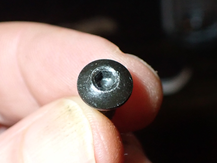

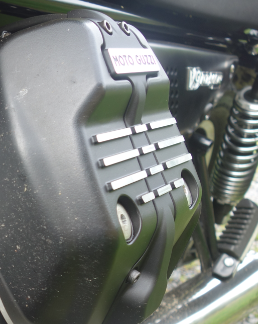

Die da ...die Nummer 7, Linsenkopfschrauben, Innensechskant M 5x12
Habt ihr mit denen eigentlich keinen Stress?
Als ich das Mopped (gebraucht, 8 Jahre alt) letztes Jahr neu hatte wollte ich mal neugierdehalber den Ventildeckel abnehmen und bin gleich am ersten Schritt gescheitert...eine der Schrauben war ausgenudelt und nicht mehr zu öffnen. Auch diverse Ausdreher haben nicht funktioniert, schlussendlich habe ich die Schraube ausgebohrt. Auf der anderen Seite war eine der Schrauben so fest das beim öffnen der winzige Innensechskant auch schon so verformt wurde dass ich die nicht nochmal reindrehen wollte.
Also rundrum neue Schrauben (Original-Ersatzteile) besorgt und ausgetauscht. Vorsichtig mit Drehmomentschlüssel und dem vorgeschriebenen Drehmoment (6 - 8 Nm) angezogen. Und was soll ich sagen...bei einer Schraube war noch bevor der Drehmomentschlüssel geknackt hatte der Innensechskant schon wieder rund...und gleichzeitig die Schraube auch so fest dass sie nicht wieder aufging ...also nochmal rausgebohrt.
Jetzt habe ich die Nase voll und hier Maschinenschrauben reingemacht. Die haben erstens einen vernünftig grossen Innensechskant mit dem man auch ohne Feinmechaniker-Lizenz arbeiten kann und zweitens einen Kopf den man auch anfassen und ausdrehen kann sollte der Innensechskant doch mal versagen.
Funktioniert problemlos, lassen sich auch mit dem richtigen Drehmoment anziehen ...passt.
Nur schön sind sie nicht 😁
Ist mir aber Wurscht

Die Qualität der Schrauben ist so schlecht gar nicht ...die haben sich erfolgreich jeglichen Typen von Ausdrehern oder Linksbohrern widersetzt und auch aufbohren war gar nicht so einfach.
Aber ein 2 mm (oder sind's 3 ?) Innensechskant hat an einem Motorrad nix verloren...das ist was für Uhrmacher.

Die kleinen Bastardo-Schrauben sind unheimlich resilient. Die weichste Komponente an denen ist der Sechskant. Ist der erstmal rund, geht nix mehr. Ich habe mit allen möglichen Einsätzen (torx, grösserer Sechskant, Linksausdreher) auf die Schrauben eingeprügelt...isste nixxe zu macke ...da greift nichts mehr.
Und der Schraubenkopf selbst ist so elegant abgerundet eingelassen, da hast du keine Angriffsfläche.
Da hilft dann nur noch mit ganz fui Gfui aufbohren und ja nicht abrutschen. (Eine neue Zündkerzen-Abdeckung kostet ca 35 Euro + Fracht ...ask me how I know....)
