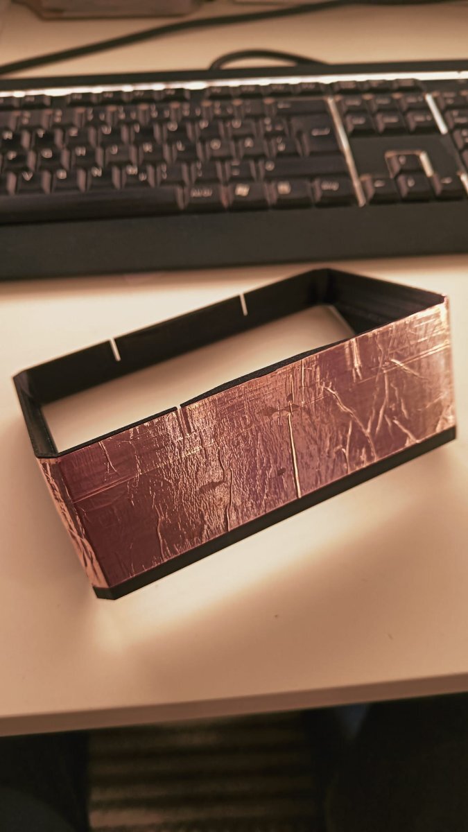

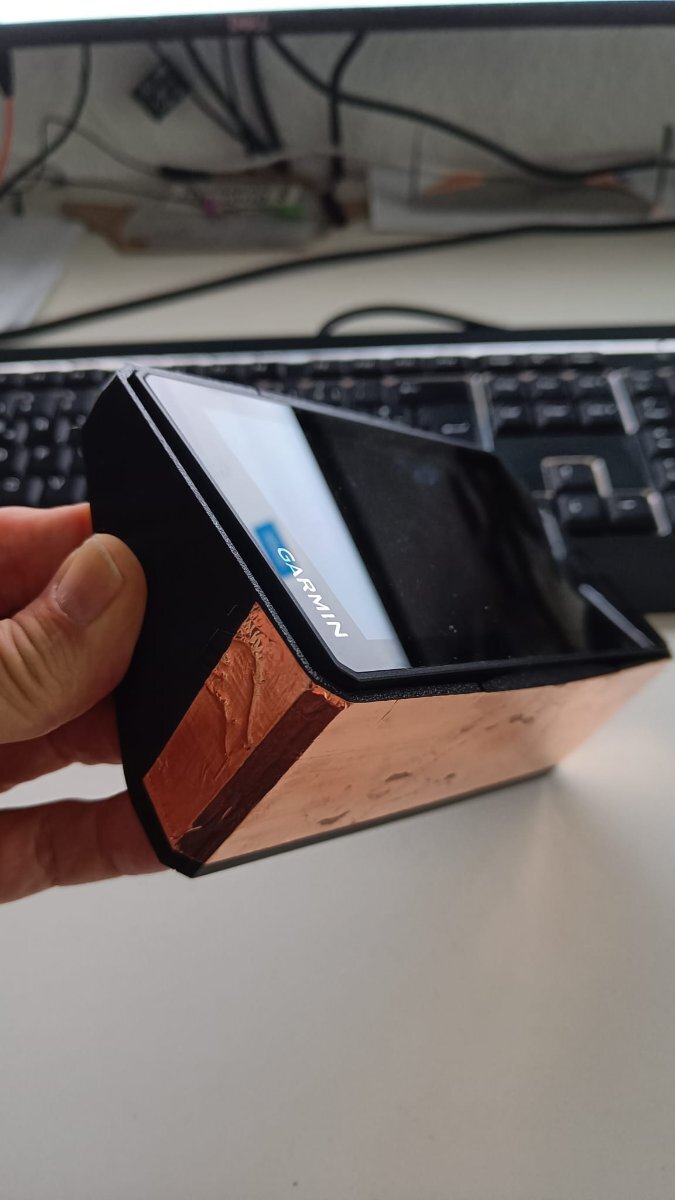

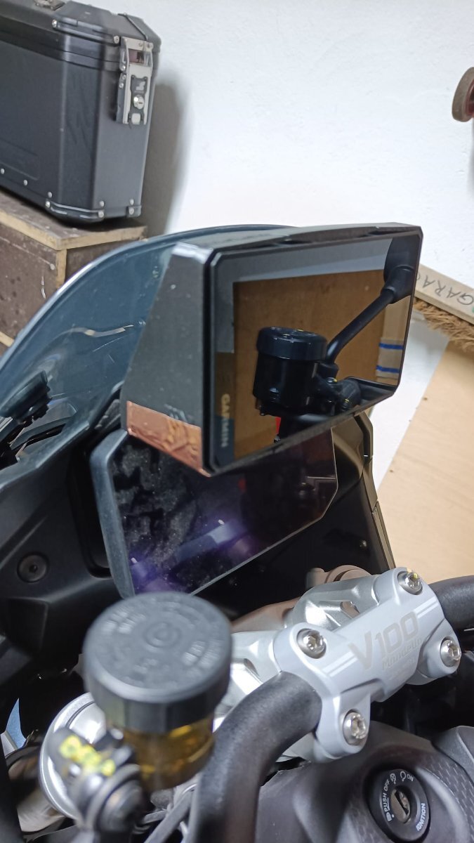

Ich habe gestern testweise einen Sonnenschutz verkehrt herum über das Zumo XT gestülpt. Die dann unten liegende breite Kante des Sonnenschutz habe ich mit einem Streifen Kupferklebeband versehen.
Das hat geholfen, der Empfang war daraufhin wieder so, dass das Garmin auch nutzbar war.
Der Sonnenschutz ist für diese Art der Montage natürlich nicht vorgesehen, die Klemmung hat keine Wirkung, aber es hält, da der Sonnenschutz ja nicht weg kann.
Man müsste diesen Sonnenschutz so umkonstruieren, dass er besser für die Abschirmzwecke geeignet ist. Keine Ahnung wieviel Aufwand das ist.
Grüße
Frank

hallo
Den Tipp mit der anderen Montageposition wollte ich auch geben. Wenn man aber das Bild meines Vorschreibers betrachtet, ist irgendwie keine Position glücklich machbar.

Ich habe mich vorhin etwas gespielt mir der Positionierung des Navi.
Mir ist dabei aufgefallen, dass es schlechter wird, je näher das Navi am Zündschloss positioniert wird...
In der Position über dem Display war es zwar auch nicht ideal, aber zumindest etwas besser.
Offenbar scheidet eine Montage an der Lenkerklemme in jedem Fall aus.
Heißt also für mich, die Isotta Halterung ordern und dazu Kupferfolie... irgendwie doof.
