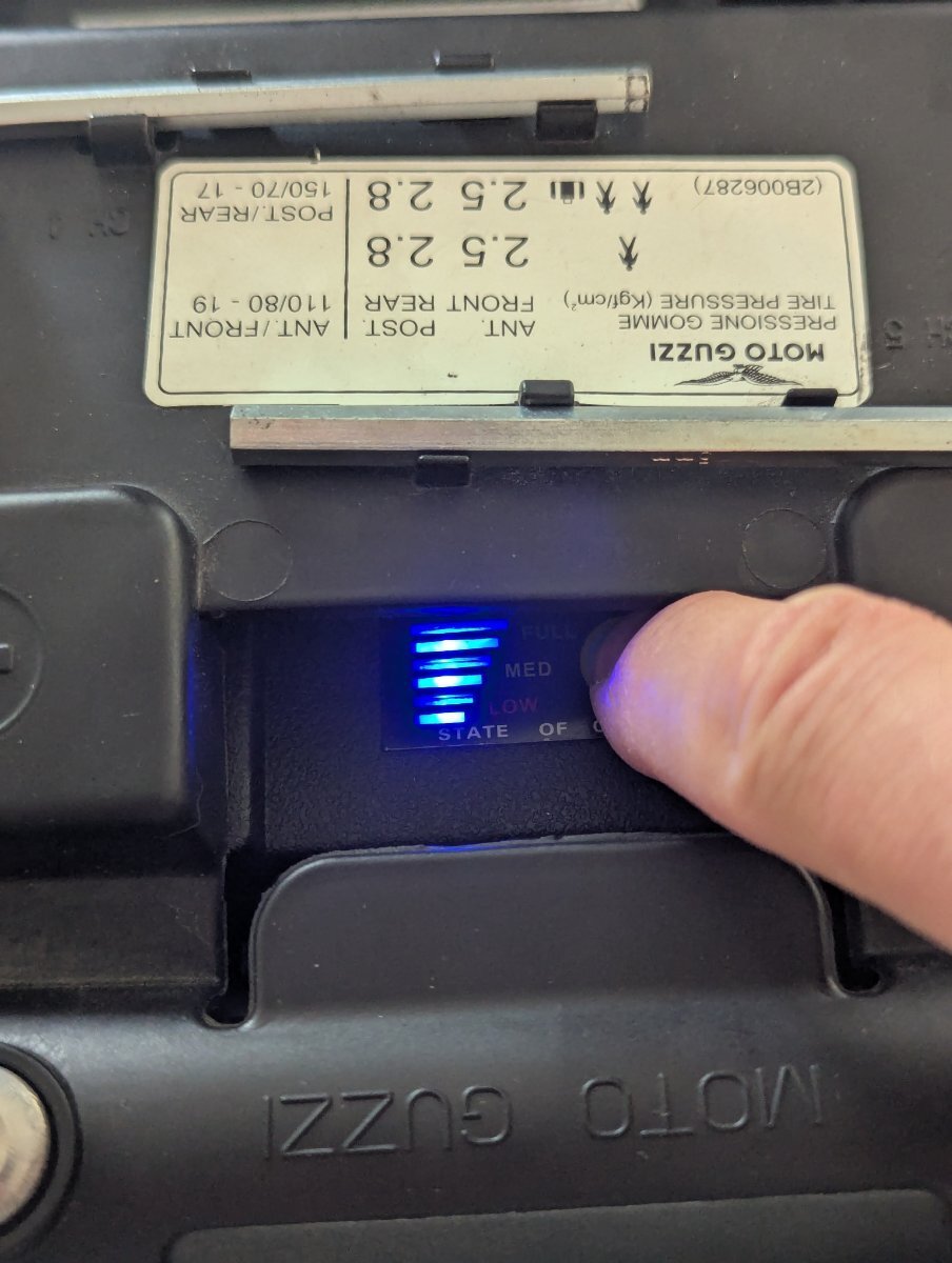

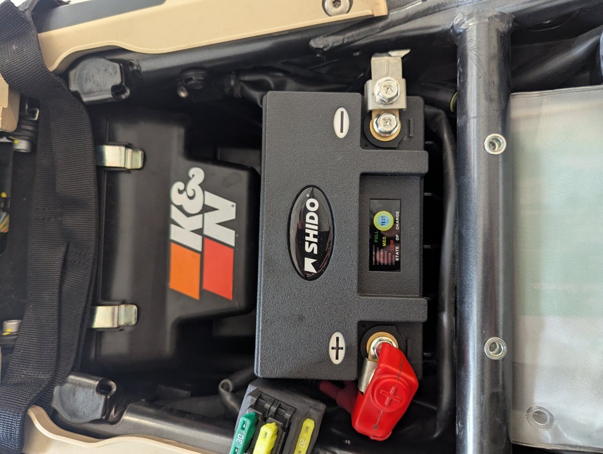

Ich habe die Woche eine Lithium Batterie (Shido LTX14 LiFePo) in meiner V85 verbaut. Die hat die Ladestandsanzeige gleich integriert und kann auch noch mit montierter Abdeckung bedient werden! Für 80€ + Batteriepfand durchaus okay.
Hauptgrund war aber das gesparte Gewicht, und nicht das versagen des alten Akkus. Die Anschlüsse habe ich um 90° gedreht, so passt alles!

Lithium Akkus mögen hingegen etwas entladen sein, ein Ladetsand von 80-30% sind optimale Bedingungen. Hier sollte jedoch auch darauf geachtet werden, dass die Boardelektronik den Akku nicht komplett leer saugt. Das ist der Tod jeder Batterie! Zwischendurch kontrollieren ob noch ein paar Balken da sind. Ggf. Vor dem Start in die Saison einmal nachladen, mit den 4A meines Victron Ladegeräts (Im Lithium Modus!!) war die Shido in ~30 Minuten voll.
Ich habe eigentlich in allen meiner Moppeds LiFePo akkus getestet.. früher selbst gebaut, in die V85 passten die 8Ah Headway zellen aber nicht mehr rein. Ich bin sehr überzeugt von dieser Akkutechnik, jedoch können manche Zellen bei kälte etwas störrisch sein. Sie müssen erst warm werden, bevor genug Strom für den Start verfügbar ist. (Zündung + möglichst viele Verbraucher an schalten, dann etwas warten) Das ist aber sehr von den Zellen abhängig, mit der Shido kann ich noch keine aussage treffen, die ist nun noch neu :)PXL_20250605_125853629.thumb.jpg.95ff5870b3ba58503a9c212ce6704b22.jpg
