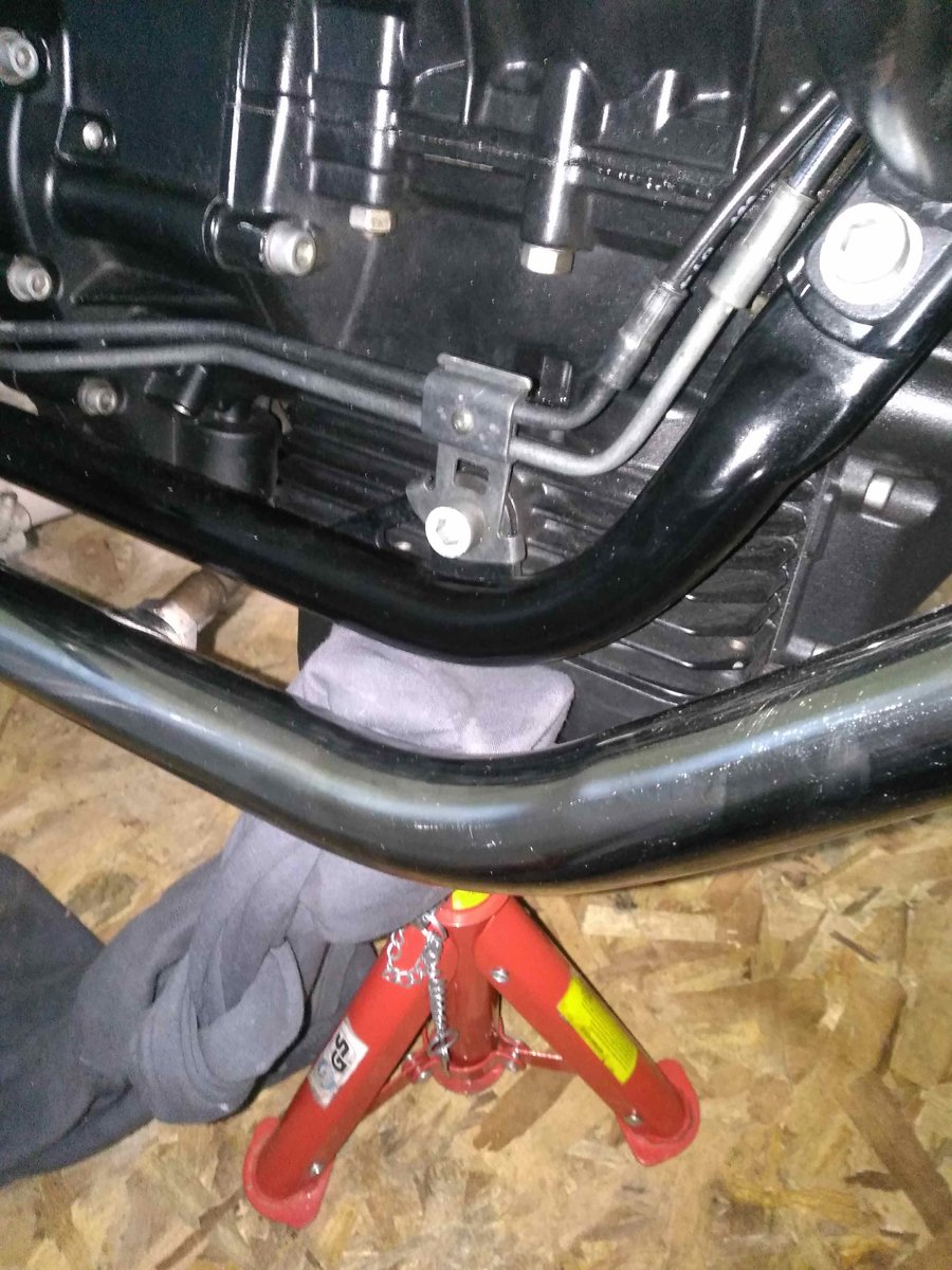

embits Posted November 15, 2016 Share Posted November 15, 2016 Hallo zusammen, @Frankie, @Peter! Jetzt habe ich mir auch einen (Scheren-)Motorradheber gekauft (ein Haupständer ist bereits montiert). Also - den Heber genau unter die Ölwanne plaziert und vorsichtig hochgedreht! Eigentlich habe ich nun erwartet das sich die V7 irgendwie ausbalanciert anheben lässt - das Hinterteil ist aber augenscheinlich um einiges schwerer - das Vorderrad ist in nun der Luft, der Hauptstäner steht (noch) auf dem Boden, das Hinterrad ist unten. Weiter hoch habe ich nicht probiert. So scheint es also nicht zu funktionieren.. aber wie dann?? Gruß Heinz Quote Link to comment Share on other sites More sharing options...
sessantuno Posted November 15, 2016 Share Posted November 15, 2016 Servus Heinz, ich habe dir noch einmal einen älteren Beitrag kopiert! Unter der Ölwanne aufheben bedeutet, nur das Vorderrad anzuheben! Der Heber mit 20x30cm Auflagefläche ist eine gute Sache, allerdings würde ich eine Hartholzplatte (Buche/Eiche mit 2 cm Stärke) noch dazwischen legen, damit sich der Gewichtsdruck etwas gleichmäßiger an der Ölwanne verteilt. Dies ist aber nur dann erforderlich, wenn die gummierte Heberfläche kleiner als die Auflagefläche an der Ölwanne ist. Der Gewichtsdruck sollte in erster Linie an die senkrechten Außenkanten der Ölwanne abgegeben/verteilt werden. Die Ölwanne der V7 fällt nach hinten etwas ab, d.h. sie ist nicht waagrecht zur Heberfläche; hier hilft eine ca. 1 - 1 1/2 cm starke Holzleiste den abfallenden Winkel auszugleichen, damit die Heberfläche inkl. Holzplatte einigermaßen parallel zur Ölwanne ansetzt. LG Peter Quote Link to comment Share on other sites More sharing options...
embits Posted November 16, 2016 Share Posted November 16, 2016 Hallo Peter, das die Auflagefläche des Hebers nicht parallel zur Ölwanne ist, darauf hätte ich ja auch kommen können - hatte einfach nicht hingeschaut.. Danke für Deine Info Gruß vom Bodensee Heinz Quote Link to comment Share on other sites More sharing options...
sessantuno Posted November 16, 2016 Share Posted November 16, 2016 Servus Heinz, wenn du öfters am Boden und auf Augenhöhe mit dem Heber rumkraxelst, schaust du eben etwas genauer, denn das Aufstehen und nochmal Nachsehen ist jedesmal eine kleine (oder auch größere) Challenge .... LG Peter Quote Link to comment Share on other sites More sharing options...
embits Posted November 19, 2016 Share Posted November 19, 2016 Hallo Peter, ja, diese Challenge wollte ich unbedingt vermeiden - ist aber doch nicht so ganz gelungen. Also, wenn das Brett zu weit nach vorne geschoben ist, dann ist dann noch die Ölablaßschraube im Weg! Also, entweder daran denken und dafür sorgen das die Schraube gerade noch frei ist -und/ oder einen Ausschnitt dafür aussägen - - nicht das es beim anheben doch noch "KNACK" macht.. Gruß vom Bodensee Heinz Quote Link to comment Share on other sites More sharing options...

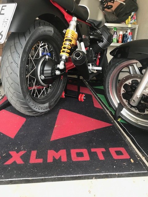

Gexx Posted May 19, 2020 Share Posted May 19, 2020 Hallo zusammen, ich habe den Montageständer von Stein-Dinse bestellt und der ist dank Blitzversand ruckzuck bei mir angekommen. Meine Erwartungen sind voll erfüllt! Genauso ein Teil habe ich mir vorgestellt. Ich habe die Guzzi ohne Probleme alleine hochbocken können. Klar mir standen schon erst die Schweißperlen auf der Stirn, aber es hat nur 3 Versuche benötigt. Empfehlenswert ist auf alle Fälle ein Holzbrett/-klotz von ca.40-45mm Höhe unter dem Seitenständer. Damit kann man wunderbar allein aufbocken . Ohne die Erhöhung wird es schwierig. Mein kann nicht die Guzzi gerade im Gleichgewicht halten und gleichzeitig unten den Ständer einfädeln. Im Grunde steht die Guzzi jetzt wie auf einem Hauptständer. Wenn man sie nun an der Gabelbrücke etwas nach hinten kippt, kann man den mitgeliefert 2ten Ständer unter der Ölwanne platzieren und beide Räder sind frei. Viele Grüße Robert 4 Quote Link to comment Share on other sites More sharing options...
