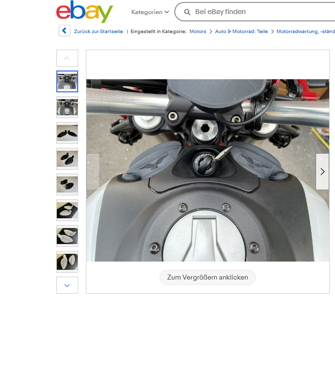

Servus zusammen.
Wer kennt solche Teile und wer hat damit schon Erfahrungen gesammelt? Habe sie bei E-Bay gesehen, sollen gegen Verwirbelungen am Helm helfen. Werden aus 3D Druck erstellt. Kommen aus Italien und kosten ohne Versand ca. 30 Euro.
Danke für eure Antworten und ein schönes Wochenende.

Hallo
diese lösung ist auch bei anderen motorrädern bekannt wo es immer mal zu verwirbelungen in öffnungen von verkleidungen kam.
da schafft es auch abhilfe.
die frage ist in wie weit es dir auffällt und ob das bei dir die störenden strömungen erzeugt .
da könnte man ja zum testen auch mal erst mit was anderen abhilfe schaffen und bei postiven ergebnis dann
diese version nachrüsten .

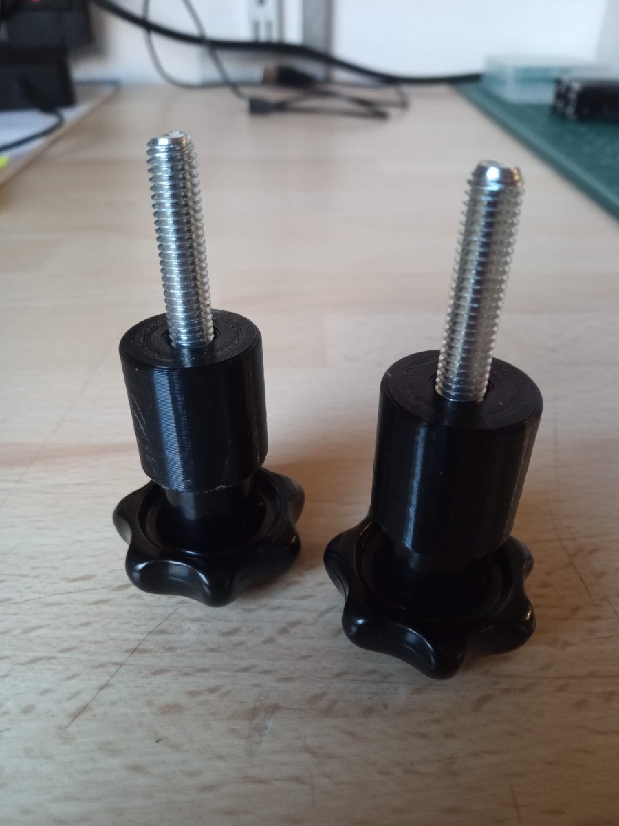

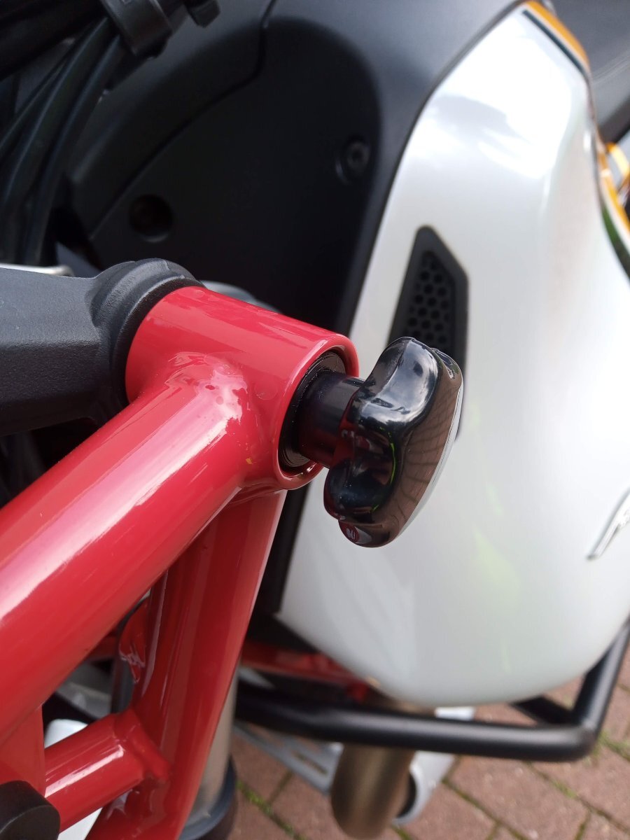

Die Schrauben für die Verstellung der Scheibe bekommt man auch in jedem Baumarkt. Dazu benötigt man noch eine Aluhülse ca 15mm Länge und 20mm Durchmesser. Rändelschraube M6x45. Hier noch mit einer gedruckten Hülse die aber im Sommer weich wurde und die Schrauben sich lösten.

Servus zusammen.
Hier kurz zu meinen Erfahrungen mit den Wind Deflector.
In Verbindung mit der hohen Puig Scheibe, die ich zufällig günstigst in E-Bay geschossen habe, eine deutliche Verbesserung der Turbulenzen und Verwirblungen am Helm.
Das gleiche bestätigt die beste Sozia mir auch, den sie hat auch weniger Windgeräusche am Helm.
Von mir eine klare Empfehlung in Verbindung mit der hohen Scheibe.
