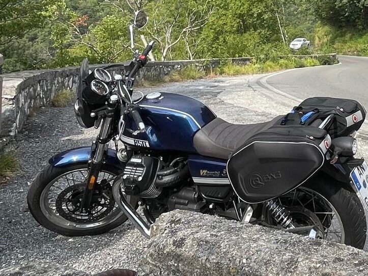

posauno Posted September 4, 2024 Share Posted September 4, 2024 Hallo Guzzisti zunächst mal vielen Dank an Bastlwasl für den detaillierten Bericht. Habe ihn jetzt erst entdeckt. Meine blaue hat mittlerweile ähnliche Veränderungen hinter sich. Bei mir waren es die Dämpfer von Bitubo und Federn und Gabelöl von Hyperpro. Beides mit ABE. Dazu dann den etwas tieferen Lenker, eine kleine Scheibe von Biondi, ein Handyhalter und Handystrom vom Rücklichtkabel geklaut. Dafür dann die Lichtsicherung von 10A auf 15A erhöht. Sonst ist sie ab und zu rausgeflogen. Ach ja, die Sturzpads von Guareschi an den Ventildeckeln hab ich mit als erstes verbaut. Schließlich hab ich noch die schäbige Hupe durch ein Zweiklanghorn ersetzt. Bei meiner letzten Apenninentour hat mir Simone von Guareschi dann den offenen Luftfilter und die Tuningsoftware eingebaut. Die App läuft auf meinem Handy. Bei mir ist eine deutliche Leistungssteigerung im unteren und mittleren Drehzahlbereich feststellbar. Die Spitzenleistung ist glaub ich unverändert. Aber der Druck aus den Kehren und die Überholperformance sind deutlich besser. Der Spritverbrauch ist bei mir gesunken, da ich oft 1 Gang höher fahre. Die Bitubo Dämpfer sind auch in den letzten 10 000 km etwas weicher geworden. Fahre sie jetzt in der höchsten Zugstufeeneinstellung 5. Hoffentlich werden sie nicht noch weicher. Die Gabel tut unauffällig ihren Dienst. Viel besser als das OEM. Ach ja, Getriebe und Karden haben inzwischen Motul Schmierstoff bekommen. Und zwar genügend. Da geizen die in Mandello ja schon ein bisschen. Quote Link to comment Share on other sites More sharing options...

Guzzi-Matze Posted July 16 Share Posted July 16 Am 4.9.2024 um 21:17 schrieb posauno: Für mich ist die 850 Special in Blau mit den klassischen Tacho/Drehzahlmesser einer der schönsten Guzzis der letzten Jahre ! 🤩 2 Quote Link to comment Share on other sites More sharing options...
philipp404 Posted July 16 Share Posted July 16 vor 15 Minuten schrieb Guzzi-Matze: Für mich ist die 850 Special in Blau mit den klassischen Tacho/Drehzahlmesser einer der schönsten Guzzis der letzten Jahre ! 🤩 Amen! Wäre meine kürzlich erworbene Bellagio nicht deutlich günstiger gewesen, hätte ich die wohl auch genommen! Den hübschen Drehzahlmesser hätte ich gerne. Quote Link to comment Share on other sites More sharing options...
