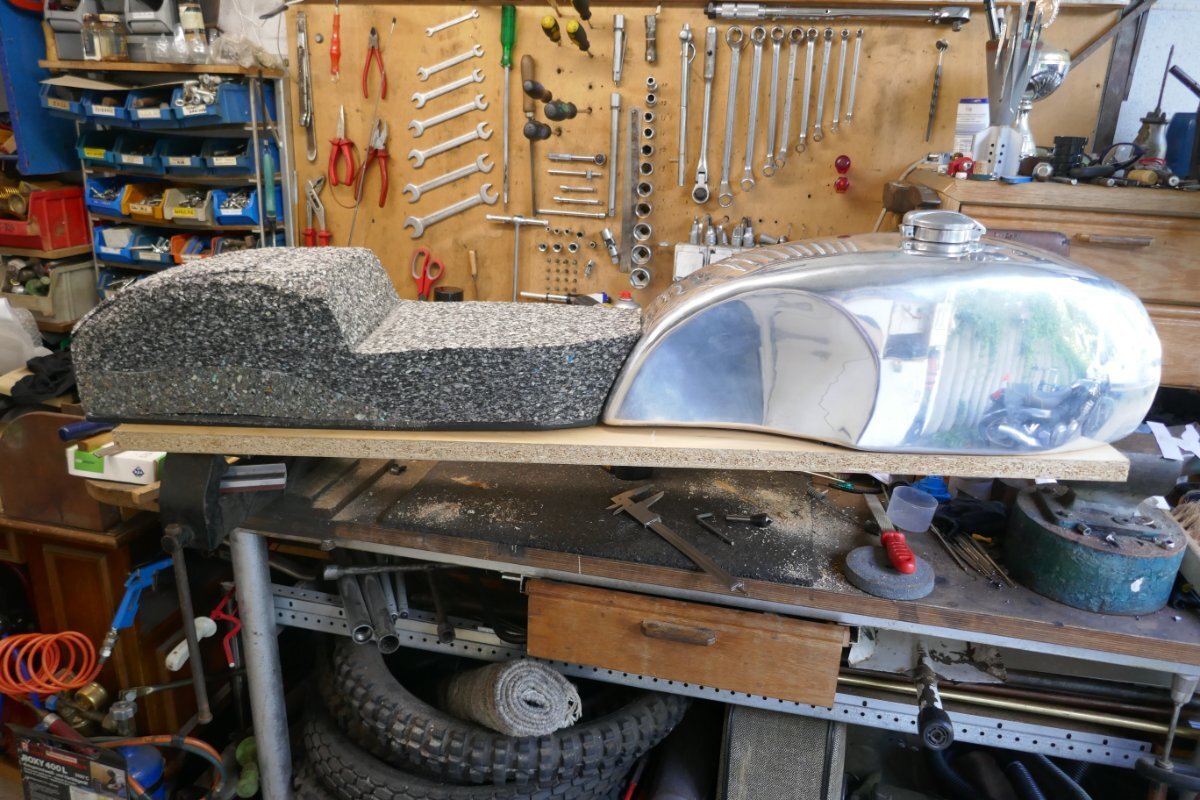

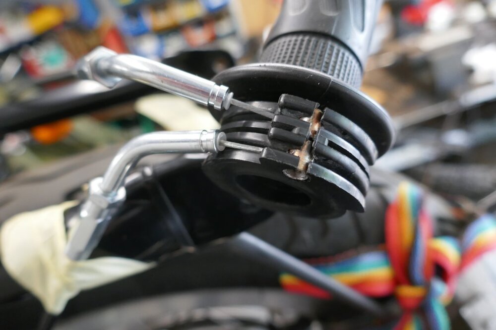

Rick_BG Posted August 3, 2024 Author Share Posted August 3, 2024 Hab jetzt lange nichts von mir hören lassen, aber es war ja auch nicht wirklich viel passiert. Je näher ich an die Fertigstellung komme, desto zögerlicher werde ich. Ich hab mich selbst schon gefragt, ob das etwas mit der Möglichkeit zu tun hätte, dass dieses Projekt vollkommen scheitern könnte, z.B. durch einen Motorplatzer beim Startversuch! NEIN! Ich werde immer langsamer, weil das Projekt mein Herzblut ist. Sobald ich es beendet habe ist es einfach weg! Nichts mehr zu tun, nichts mehr zu richten ... Nutzt ja alles nichts, ich habe jetzt die letzten Schritte eingeleitet um den ersten Startversuch zu machen. Der Sattler hat heute einen Dummy bekommen um die Sitzbank anzupassen, ich das Leder ausgesucht und die Gaszüge angepasst. Viel mehr bleibt dann nicht. 3 Quote Link to comment Share on other sites More sharing options...

Rick_BG Posted September 28, 2024 Author Share Posted September 28, 2024 Es hat sich bei der ersten Betankung herausgestellt, dass die Schwimmernadelventile nicht mehr abdichten. Die "originalen" Dellorto Nadelventile 250 PHF (sind ja Ducati-Vergaser PHF32CD) sind leider im Moment nicht zu bekommen, deshalb habe ich jetzt Nadelventile 270 PHF bestellt, weil die lieferbar sind. Das sollte auch funktionieren. Kompression und Zündfunke sind da. "Wo" der Zündfunke ist, werde ich später noch mit der Stroposkoplampe prüfen. Nach der Grundeinstellung, die ich an der Sachse-Zündung gemacht habe, müsste er bei 0° OT liegen. Es fehlt also nur noch das vernünftige Benzin-Luftgemisch, damit die ersten Takte wieder schlagen. Mit der Zündkurve bin ich aber unsicher. Ich wollte Nr. 6 nutzen, hab aber für den ersten Startversuch jetzt auf Nr. 2 zurückgestellt, weil da die Frühzündung im Leerlaufbereich niedriger ist. Hat jemand eine 750 S oder 750 S3 mit Sachse-Zündung und kann dazu Erfahrungswerte liefern? Quote Link to comment Share on other sites More sharing options...

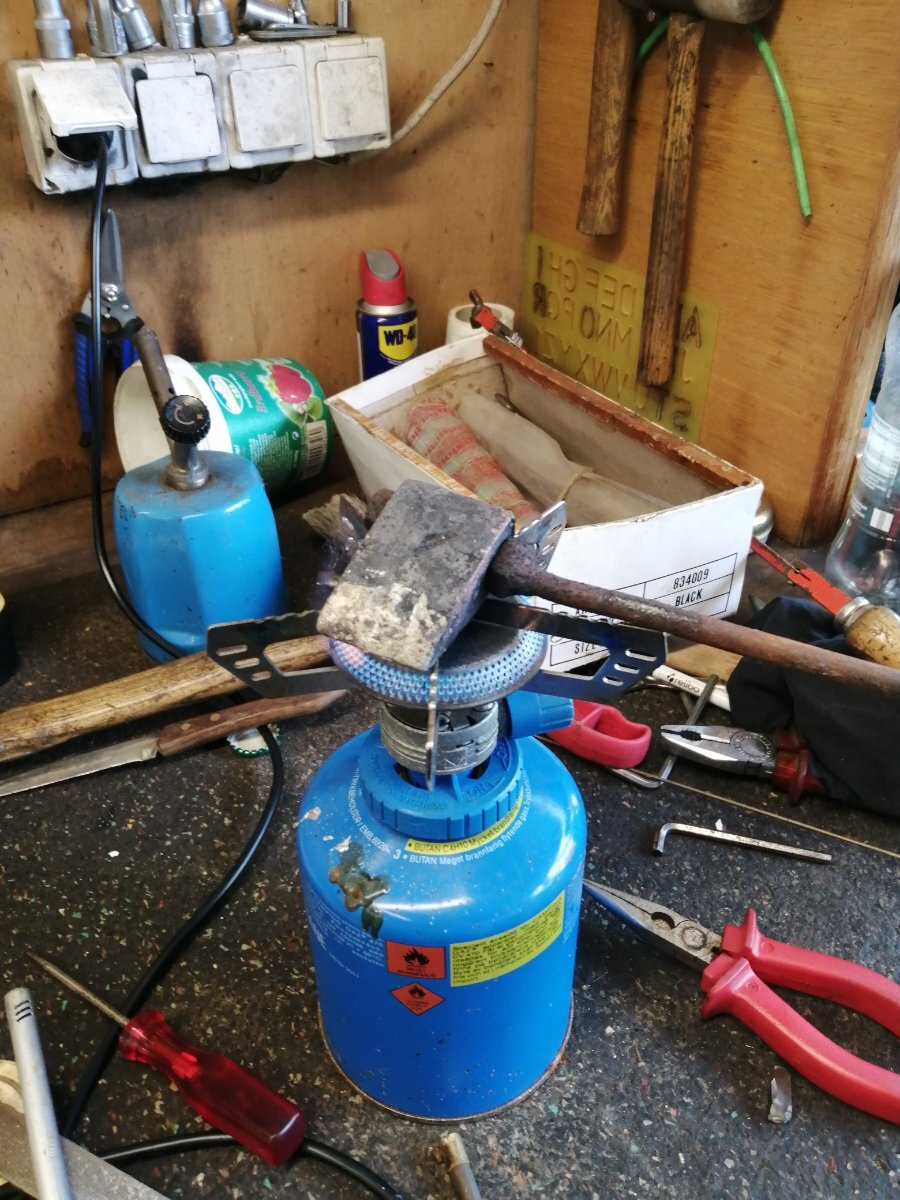

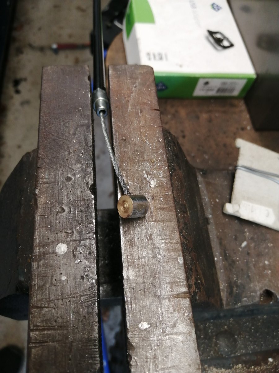

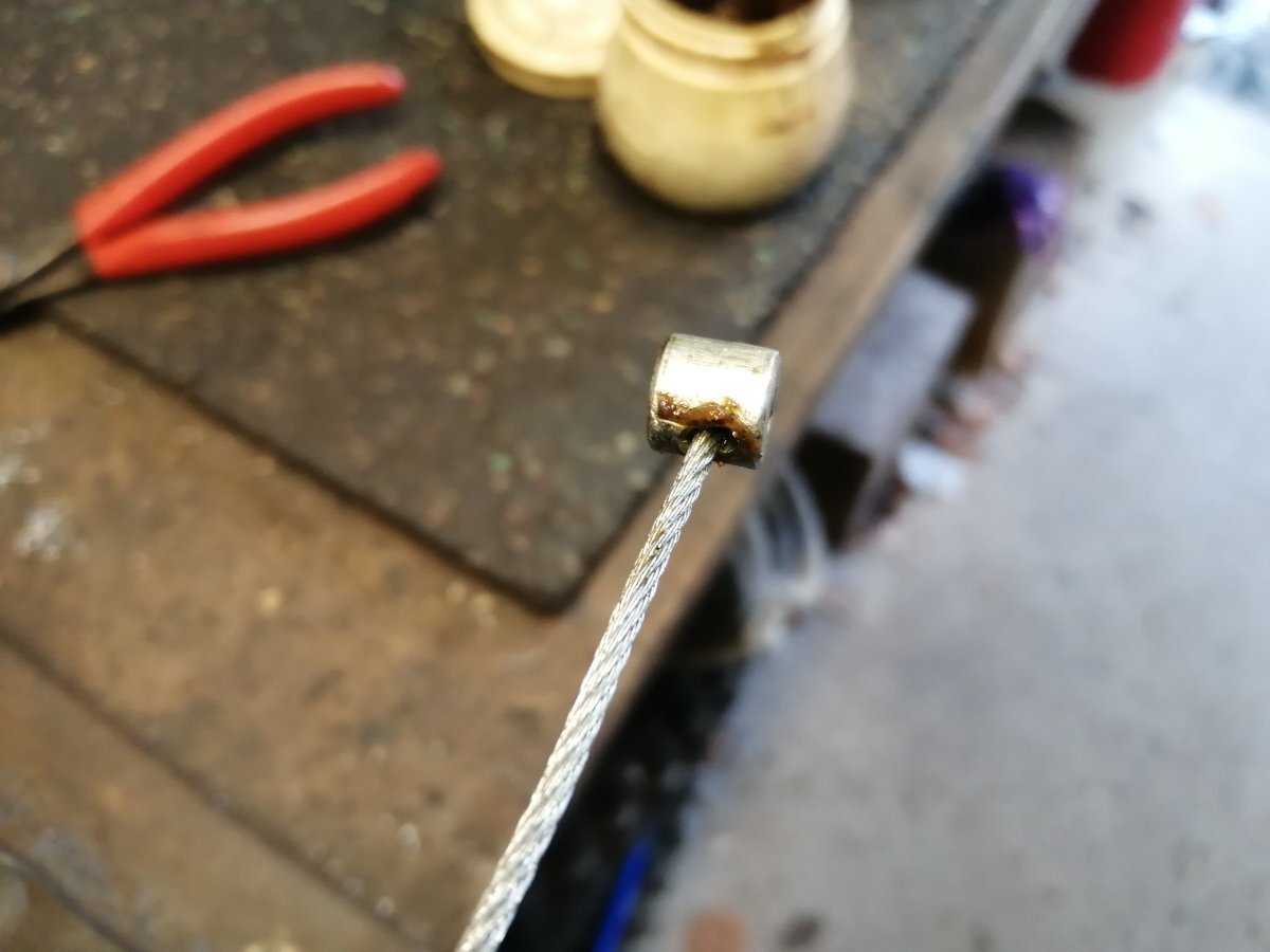

Bastlwastl Posted September 29, 2024 Share Posted September 29, 2024 Hallo weil ich gerade deinen Lötnippel sehe . hast du die enden des Seilzugs aufgespleist ? also aufgebogen ? sonnst zieht es dir mit der zeit den seilzug durch lötzinn durch. gruß Basti Quote Link to comment Share on other sites More sharing options...
Rick_BG Posted October 5, 2024 Author Share Posted October 5, 2024 (edited) Am 29.9.2024 um 08:42 schrieb Bastlwastl: Hallo weil ich gerade deinen Lötnippel sehe . hast du die enden des Seilzugs aufgespleist ? also aufgebogen ? sonnst zieht es dir mit der zeit den seilzug durch lötzinn durch. gruß Basti Nein, hab ich nicht. Aber nach meinen Erfarhrungswerten hält das trotrzdem (obwohl ich das letzte mal vor ca. 45 Jahren einen Zug selber herstellen musste). Aber ich arbeite auch mit Lotfett, so dass die Litze komplett vom Lot durchdrungen wird und nicht nur außen draufpappt. Funktionstest war auf jedenfall positiv. Edited October 5, 2024 by Rick_BG Quote Link to comment Share on other sites More sharing options...

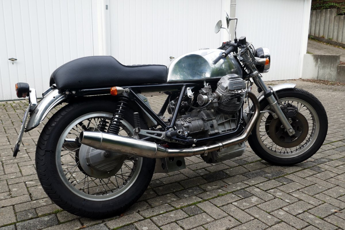

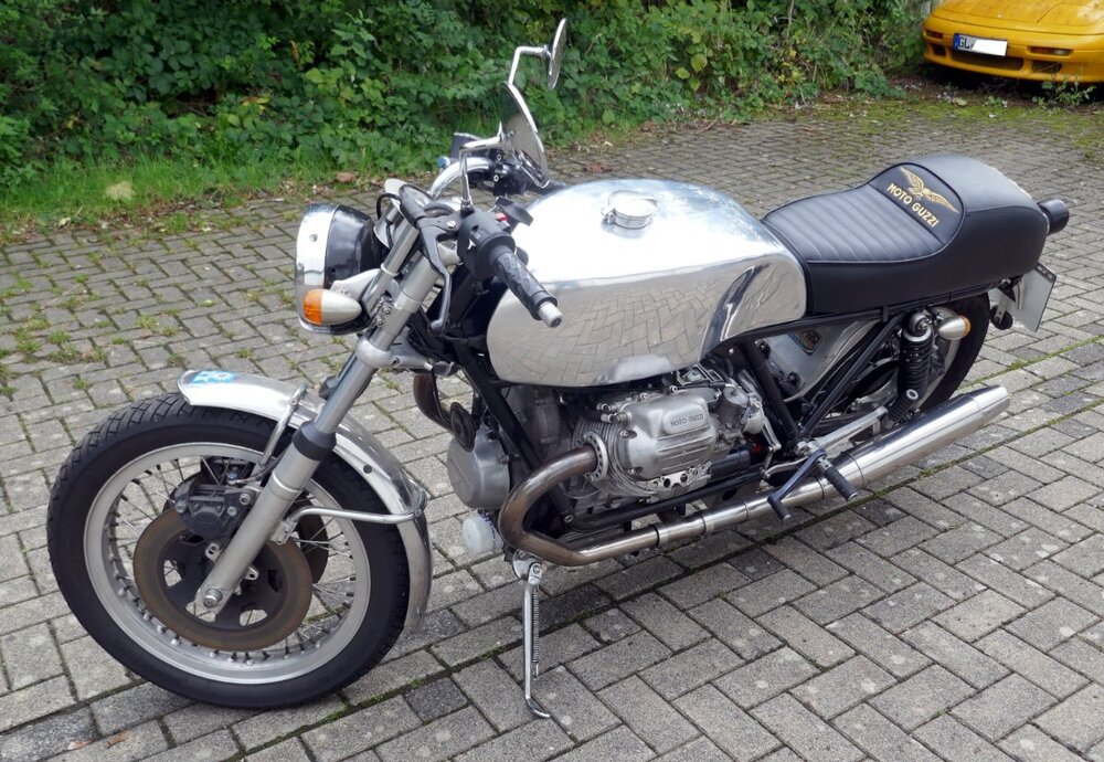

Rick_BG Posted October 5, 2024 Author Share Posted October 5, 2024 (edited) Nach 1519 Tagen schlägt das Herz der Guzzi wieder ... So spektakulär wie im Film "Der Flug des Phönix" (1965) ist es aber nicht. 😄 Edited April 2, 2025 by Rick_BG 3 Quote Link to comment Share on other sites More sharing options...
Rick_BG Posted October 5, 2024 Author Share Posted October 5, 2024 Und hier noch ein Filmchen als Zusammenfassung. 5 3 Quote Link to comment Share on other sites More sharing options...
Rick_BG Posted October 5, 2024 Author Share Posted October 5, 2024 Damit ist das Projekt abgeschlossen. Die Gasannahme ist auf den ersten Eindruck unbefriedigend, vielleicht muss ich nochmal an die Vergaser oder es muss eine andere Zündkurve her. Das muss ich noch austesten. Im Moment hab ich die zweite genommen, mit der sechsten springt die S3 nicht an. 7 Quote Link to comment Share on other sites More sharing options...

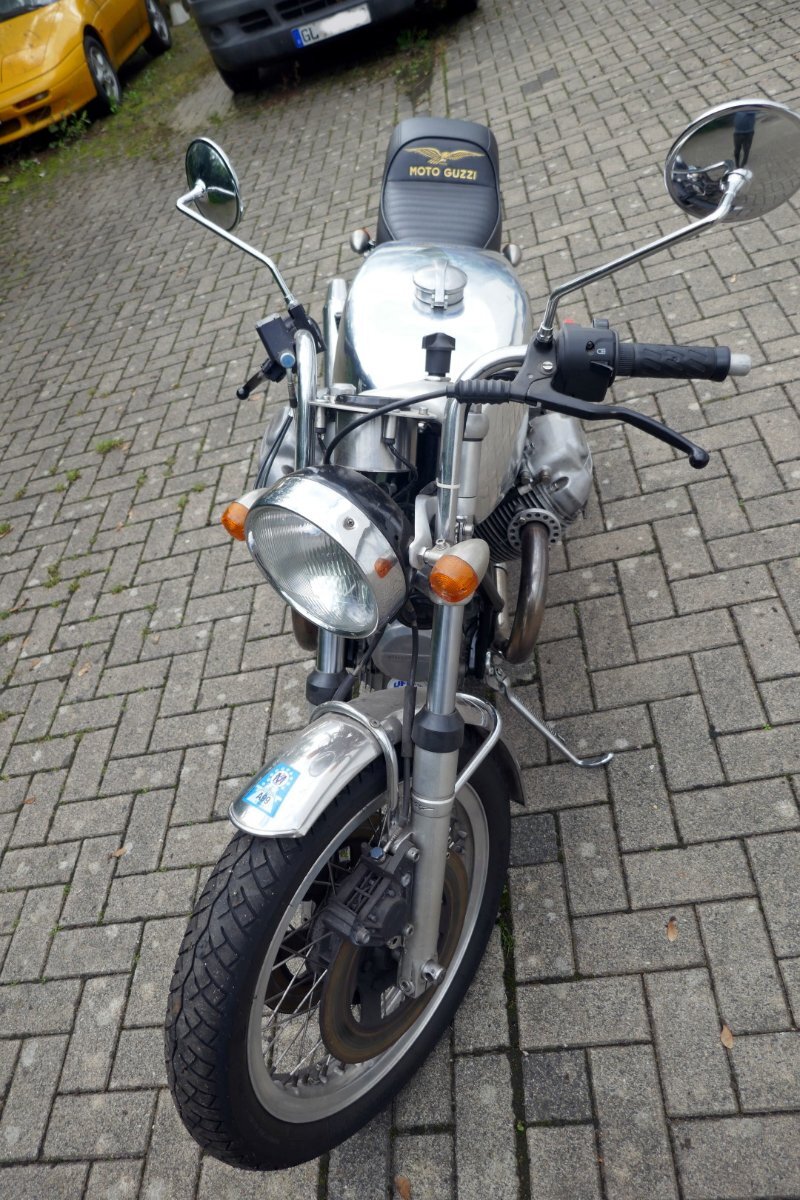

Rick_BG Posted April 5, 2025 Author Share Posted April 5, 2025 (edited) Wie ich sagte, auch lange Reisen beginnen mit dem ersten Schritt und im Prinzip ist heute die Reise zu Ende, ich bin am Ziel angekommen und glücklich. 😄 Nach 1701 Tagen war heute der erste Roll-out, der sich anfangs doch schwieriger als erwartet gestaltete. Meine "Super-Duper-Walker-Batterie", die angeblich ganze Eiszeiten ohne laden durchhält, war platt und die "Phönix" (so heißt sie jetzt) hat es erst nachdem sie von der "Dicken" Starthilfe bekam, nach mehreren Anläufen mit Mühe und Not geschafft, die Garagenauffahrt rauf zu kommen. Erst wollte ich schon abbrechen, aber als ich sie einmal oben hatte und sie überraschenderweise nochmal aus eigener Kraft ansprang, hab ich die erste Ausfahrt doch gewagt. Der Motor lief anfangs nicht besonders, aber sie war fahrbar. Mit der Zeit wurde es immer geschmeidiger und dann hab ich angefangen die Zündkurven zu testen. Mit 2 habe ich angefangen, letztendlich bin ich jetzt bei 5 gelandet und bin unsicher ob 4 oder 5 besser ist. Das wird bei der nächsten Ausfahrt nochmal getestet, vielleicht geht ja doch die 6. Die Ausfahrt ist sie deshalb nicht hochgekommen, weil die Zündkurve 2 sehr wenig Frühzündung hat und der Motor und die Vergaser einfach noch nicht "frei" waren. (Was allerdings auch die Zündkurve war, mit der der Motor überhaupt zu erwecken war, jetzt springt sie mit den bisher getesteten Zündkurven immer an.) 4 bringt sanfte Power aus dem Keller, 5 ist spritziger, aber im Keller ist wenig Druck. Aber die "Phönix" ist definitiv wieder erwacht. 😍 Auf dem Merkzettel stehen noch: - Killschalter funktioniert nicht - Hinterradbremse zu schwach - Kupplungsspiel einstellen (oder falschen Zug austauschen?) - Schalthebel wegen neuem Stiefel neu einstellen Edited April 5, 2025 by Rick_BG Zu früh gepostet 4 1 Quote Link to comment Share on other sites More sharing options...

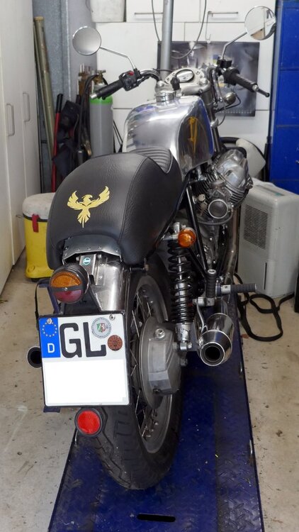

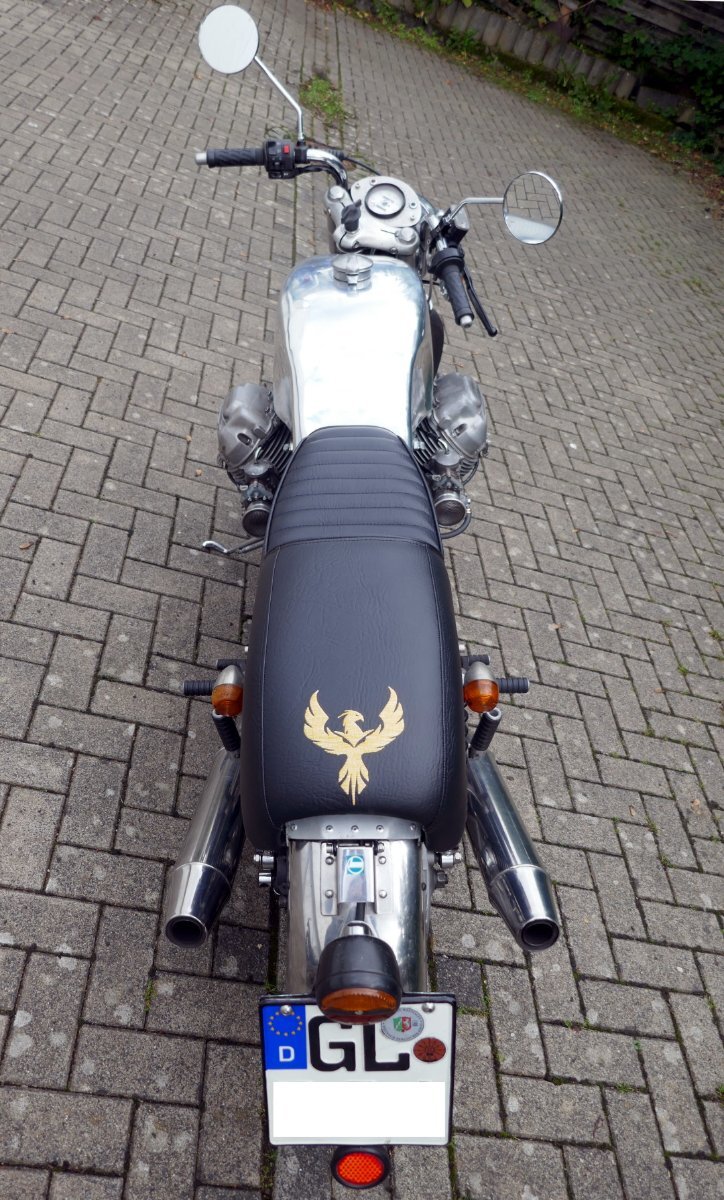

Rick_BG Posted July 31, 2025 Author Share Posted July 31, 2025 Noch ein paar Anpassungen gemacht. Der Phönix wurde mir zu oft als Adler bezeichnet und der Adler sollte auch im Flammendesign sein, was aber so nicht zu sticken war. Hab daher mit Acrylfarben nachgearbeitet. Mal sehen, wie lange es hält. 3 Quote Link to comment Share on other sites More sharing options...
